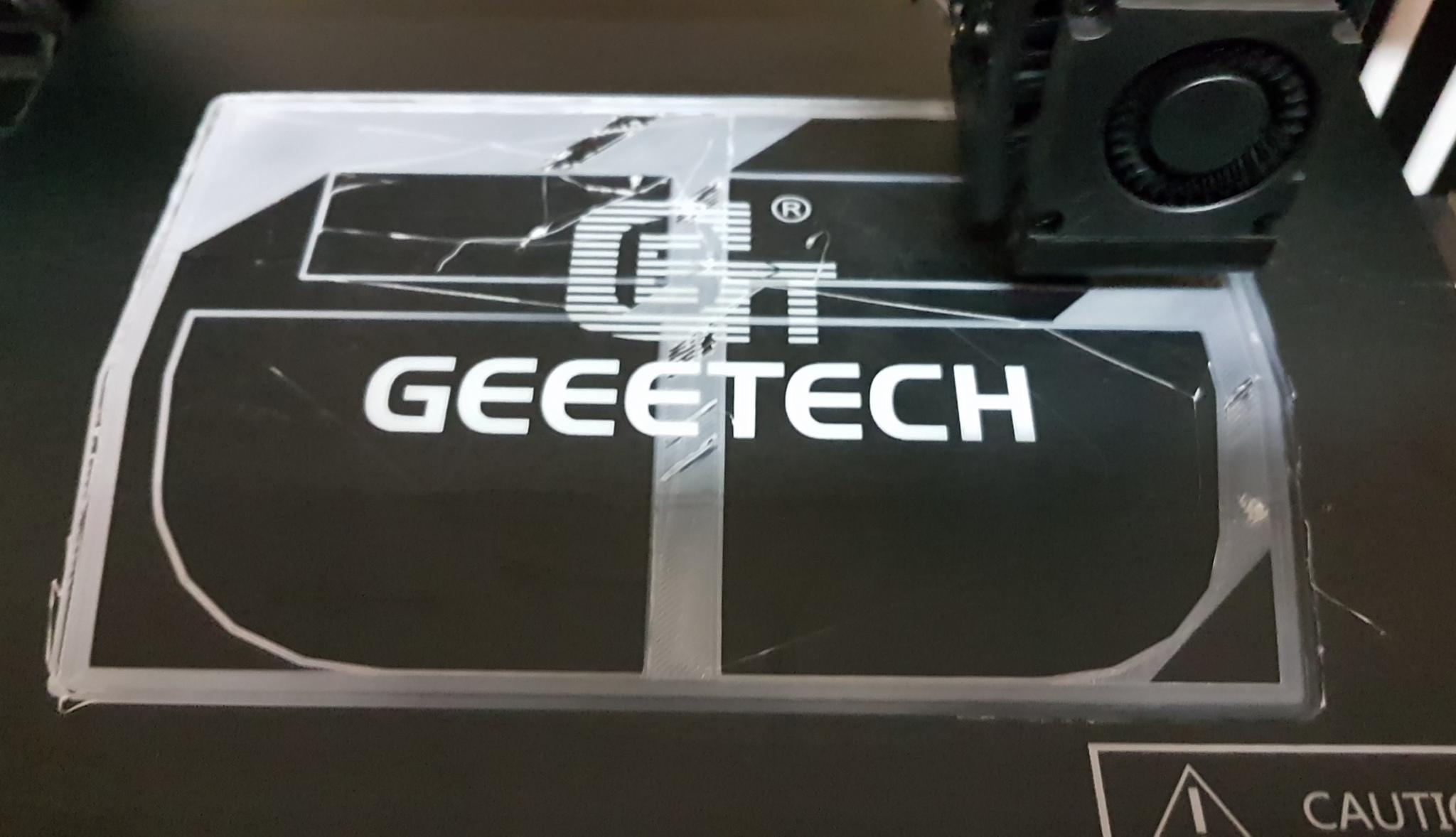

theju Posté(e) Novembre 9, 2019 Partager Posté(e) Novembre 9, 2019 Bonjour à tous, Je rencontre un problème avec ma nouvelle A20M, impossible de sortir une pièce potable. Cela commence par le nivelage du plateau, malgré la procédure pour l'aligner, l’arrière est toujours trop bas, je suis obligé de remonter. Mais ça reste gérable. Par contre j'ai un gros problème d'extrusion, le filament ne sort pas de manière homogène, on vois bien qu'il s’arrête, saute alors que la roue de l'extrudeur tourne normalement. J'ai mis une température volontairement haute (210) pour fluidifier au max, ca ne change rien. Je poste une image de ma première couche, on vois bien les zones ou le filament s’arrête et repart. Au début, cela ne le faisait pas, c'est arriver après avoir voulu installer un BLtouch, donc flashage du firmware (récupéré du github de geeetech) D’où cela peut il venir ? Je vois 2 pistes : buse bouchée, j'ai vu quelque part qu'il y avait des bagues qui pouvait poser problème lors de la rétractation, peut être cela ? Une mauvais conf du Marlin ? Quelqu'un qui a cette imprimante pourrait il me donner son fichier de conf Marlin pour comparer ? Voila, ca fait 1 semaine que je tourne en rond, si vous avez des idées ou des pistes, je suis preneur ! Merci d'avance, Ju Lien vers le commentaire Partager sur d’autres sites More sharing options...
M_tek Posté(e) Novembre 10, 2019 Partager Posté(e) Novembre 10, 2019 Je ne possede pas ce type d'imprimante : Mais à tu regarder si ton probleme peut venir : - Du nivelage de plateau , un point qui manque est c'est bancal , faut que ce soit bien plat. - De la la roue cranté de l'extrudeur , elle peut ce remplir au niveau des stries et faire des a coup , a nettoyer à la brosse métallique . - Du filament de mauvaise qualité niveau diamètre non régulier. Lien vers le commentaire Partager sur d’autres sites More sharing options...
theju Posté(e) Novembre 12, 2019 Auteur Partager Posté(e) Novembre 12, 2019 Le 10/11/2019 at 07:29, M_tek a dit : Je ne possede pas ce type d'imprimante : Mais à tu regarder si ton probleme peut venir : - Du nivelage de plateau , un point qui manque est c'est bancal , faut que ce soit bien plat. - De la la roue cranté de l'extrudeur , elle peut ce remplir au niveau des stries et faire des a coup , a nettoyer à la brosse métallique . - Du filament de mauvaise qualité niveau diamètre non régulier. Bonjour M_tek, Merci pour ta réponse. J'ai déja verifié les 3 points, cela ne viens pas de la. J'ai plutot l'impression que c'est soit un probleme de temperature (si je monte a 250°C, ca imprime a peux pres) ou l'extrudeur qui est completement foireux. Je vais faire une demande en SAV pour l'extrudeur, on verra ce que ca donne ... Ju Lien vers le commentaire Partager sur d’autres sites More sharing options...
yves51 Posté(e) Novembre 12, 2019 Partager Posté(e) Novembre 12, 2019 bonjour, j'ai eu un soucis analogue, j'ai réglé la vis de l'extrudeur pour avoir un peu plus de pression sur le filament, si je me souviens bien il faut dévisser pour augmenter la pression. a plus Lien vers le commentaire Partager sur d’autres sites More sharing options...
theju Posté(e) Novembre 12, 2019 Auteur Partager Posté(e) Novembre 12, 2019 il y a 14 minutes, yves51 a dit : bonjour, j'ai eu un soucis analogue, j'ai réglé la vis de l'extrudeur pour avoir un peu plus de pression sur le filament, si je me souviens bien il faut dévisser pour augmenter la pression. a plus Bonsoir Yves, Pareil, déjà testé, même au max ca patine. Ju Lien vers le commentaire Partager sur d’autres sites More sharing options...
