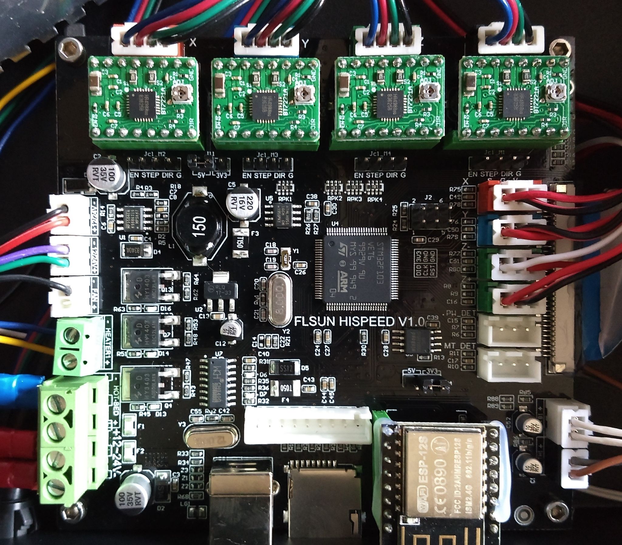

Fificap Posté(e) Avril 27, 2020 Partager Posté(e) Avril 27, 2020 Salut, pour info il semble possible de mettre Marlin sur les Flsun QQ-S et Q5. J'ai vu ça sur le groupe FB FLSUN QQ, QQ-S, and Q5 3D Printer Owners, le post suivant de Anders Sahlman: https://www.facebook.com/groups/120961628750040/permalink/593987384780793 Je suis nouveau et j'ai pas encore reçu ma Q5 commandée hier, donc j'ai pas essayé ! Bon courage, A+ Philippe Lien vers le commentaire Partager sur d’autres sites More sharing options...

Foxies Posté(e) Octobre 2, 2020 Partager Posté(e) Octobre 2, 2020 Voic ma premiere publication GitHub (Firmwares et source complète) => https://github.com/Foxies-CSTL/Marlin2.0.x-FLSun_QQ-S/releases Lien vers le commentaire Partager sur d’autres sites More sharing options...
Xneon Posté(e) Octobre 22, 2020 Partager Posté(e) Octobre 22, 2020 Le 02/10/2020 at 12:19, Foxies a dit : Voic ma premiere publication GitHub (Firmwares et source complète) => https://github.com/Foxies-CSTL/Marlin2.0.x-FLSun_QQ-S/releases Super boulot. J'ai cette imprimante depuis quelques moi maintenant. Je viens de découvrir ton travail. Je vais tester ca. Par contre... Si je passe mes TMC2208 en Uart, je perd le wifi ? J'ai découvert ton post la et vu la photo https://github.com/MarlinFirmware/Marlin/issues/19761 Que me conseillerais tu ? Le uart est vraiment interessant ou pas ? Merci Lien vers le commentaire Partager sur d’autres sites More sharing options...

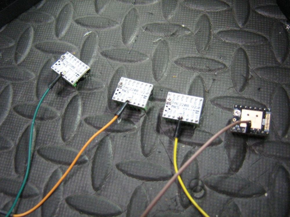

Foxies Posté(e) Octobre 23, 2020 Partager Posté(e) Octobre 23, 2020 Le 22/10/2020 at 19:08, Xneon a dit : Par contre... Si je passe mes TMC2208 en Uart, je perd le wifi ? S'lut, Je croyait qu'il n'y avait plus personne dans cette branche du Forum ;-) Alors oui tu peux mettre les TMC220x en UART mais tu perd le pauvre Wifi qui est emprisonné dans une cage de faraday. Le mieux pour le module Wifi est de tirer un cable/nappe de 5fils pour le mettre en exterieur du boitier avec un p'tit module imprimé. Sinon si tu prend des TMC2209, il serait possible (mais je l'ai pas encore expérimenté) de les mettre sur un fil (pour l'uart en hardware) et il resterai deux autres pour le wifi et un pour le néopixel par exemple. Voili, voilà, @+ De passage ................... 1 Lien vers le commentaire Partager sur d’autres sites More sharing options...
Xneon Posté(e) Octobre 24, 2020 Partager Posté(e) Octobre 24, 2020 Il y a 9 heures, Foxies a dit : S'lut, Je croyait qu'il n'y avait plus personne dans cette branche du Forum Alors oui tu peux mettre les TMC220x en UART mais tu perd le pauvre Wifi qui est emprisonné dans une cage de faraday. Le mieux pour le module Wifi est de tirer un cable/nappe de 5fils pour le mettre en exterieur du boitier avec un p'tit module imprimé. Sinon si tu prend des TMC2209, il serait possible (mais je l'ai pas encore expérimenté) de les mettre sur un fil (pour l'uart en hardware) et il resterai deux autres pour le wifi et un pour le néopixel par exemple. Voili, voilà, @+ De passage ................... Salut, Je suis souvent lecteur, et participe peu J'ai deja une ender3, tevo tarantula pro, et une anet a8 qui attend d'etre modifiée en AM8... J'ai acquis depuis quelques moi cette FLSUN, ma premiere delta. Je suis habitué a Marlin, et a personnaliser mes FW. Autant dire que celui installé dessus me fruste legerment. J'ai donc acquis la nouvelle carte avec des TMC2208. (j'ai aussi des TMC2208 v3 de chez BTT en spi que j'utilisais sur la TTP avant de les remplacer par des 2130 donc j'evite les soudures) J'avais deja tester le marlin avec l'ancienne carte mais sans succes, et pis le LA avec un bowden si long c'est peu interessant. Mais depuis que j'ai la possibilité de mettre des 2208 tout change. Je me renseigne sur les options et changements a faires. Decaller le E, ou le mettre en Flying, Dual gear blablabla. Et puis il y a le Color UI que j'ai decouvert, et la c'est vraiment plus confortable que le classic en tactile. Bref tout ca pour dire que ton FW m'interesse fortement. J'ai deja testé et ca fonctionne plutot bien. J'ai tenté de modifier le dernier bugfix en partant de tes modifs, et j'ai quelques soucis, notamment avec le UART, et le BOOTSCREEN #error "TMC2208 or TMC2209 on X requires X_HARDWARE_SERIAL or X_SERIAL_(RX|TX)_PIN." et #error "SHOW_CUSTOM_BOOTSCREEN requires Graphical LCD or TOUCH_UI_FTDI_EVE." Une idée ? pour le X_hardware etc c'est lié au RX qui doit etre lié a un pin vide ?! Pour l'ecran, je ne comprend pas... Je ne suis pas un pro de VSCode ou Atom, mais jme débrouille un peu Merci pour ton job en tout cas ! Lien vers le commentaire Partager sur d’autres sites More sharing options...
Foxies Posté(e) Octobre 24, 2020 Partager Posté(e) Octobre 24, 2020 (modifié) S'lut, Il y a 6 heures, Xneon a dit : #error "TMC2208 or TMC2209 on X requires X_HARDWARE_SERIAL or X_SERIAL_(RX|TX)_PIN." Si tu fait ton firmware sans mon fichier config(QQS_Config) , il faut activer, dans les pins ou config_adv, #define SOFTWARE_SERIAL (par defaut) pour mettre les TMC220x en mode UART et relier par fils sur les entrées du connecteur Wifi (j'ai mis le cablage dans le "pins_HISPEED". Sinon pour le mode special 2209 il faut activer #define HARDWARE_SERIAL et relier sur un seul pin du Wifi et ne pas oublier les jumpers pour definir une adresse pour chaque driver. Il y a 6 heures, Xneon a dit : #error "SHOW_CUSTOM_BOOTSCREEN requires Graphical LCD or TOUCH_UI_FTDI_EVE." Cette ligne n'est necessaire que pour le TFT en mode CLASSIC (emulation du mode LCD). Y'en a une autre du meme type. //#define CUSTOM_STATUS_SCREEN_IMAGE @+ Modifié (le) Octobre 24, 2020 par Foxies Lien vers le commentaire Partager sur d’autres sites More sharing options...
Foxies Posté(e) Octobre 24, 2020 Partager Posté(e) Octobre 24, 2020 Il y a 6 heures, Xneon a dit : Decaller le E, ou le mettre en Flying, Dual gear blablabla. J'ai déjà expérimenté le flying extruder avec un moteur plus léger et j'aime bien (presque du direct drive et moins de bowden ) mais pour mettre au point le firmware, j'ai tout redémonté pour pas trop avoir d'interférences!! Lien vers le commentaire Partager sur d’autres sites More sharing options...
Xneon Posté(e) Octobre 25, 2020 Partager Posté(e) Octobre 25, 2020 Il y a 16 heures, Foxies a dit : S'lut, Si tu fait ton firmware sans mon fichier config(QQS_Config) , il faut activer, dans les pins ou config_adv, #define SOFTWARE_SERIAL (par defaut) pour mettre les TMC220x en mode UART et relier par fils sur les entrées du connecteur Wifi (j'ai mis le cablage dans le "pins_HISPEED". Sinon pour le mode special 2209 il faut activer #define HARDWARE_SERIAL et relier sur un seul pin du Wifi et ne pas oublier les jumpers pour definir une adresse pour chaque driver. Cette ligne n'est necessaire que pour le TFT en mode CLASSIC (emulation du mode LCD). Y'en a une autre du meme type. //#define CUSTOM_STATUS_SCREEN_IMAGE @+ Salut Merci pour les infos, j'ai réussi a compiler sans problème. Juste la ligne Software serial que je ne trouvais pas, je l'ai rajoutée et hop ! (bon pis deux trois autres qu'ont débarquées, comme baby step incompatible etc...) Y'a plus qu'a tester Tu as une belle installation ! (capteur fin de filament, le octoprint à coté...) J'envisage d'en faire autant, c'est une machine a fort potentielle. Ma première delta et je ne la regrette vraiment pas. Mon Raspberry lui, dort dans son carton. Avec mes autres machine ca n'a jamais été un grand succès merci pour ton coup de pouce ! Lien vers le commentaire Partager sur d’autres sites More sharing options...
