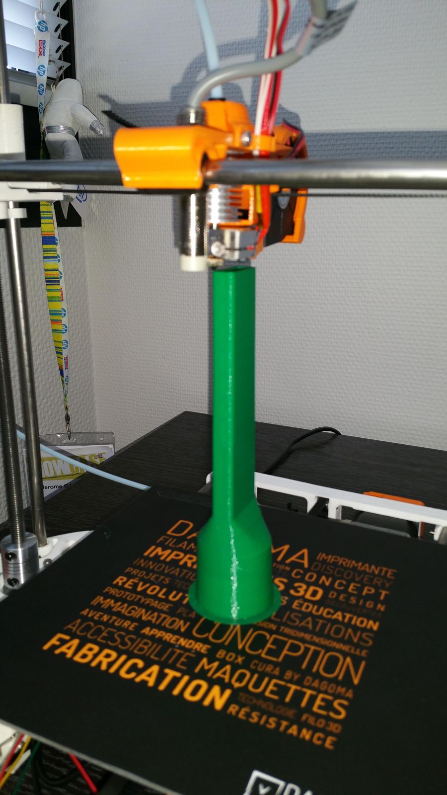

Une petite question qui s'adresse à tous les "heureux" propriétaires du Buildtack customisé Dagoma : avez-vous des problèmes d'adhérence ?
Pour ma part, si je ne le nettoie pas après chaque impression, c'est devenu une véritable patinoire, plus rien n'accroche. Même les brims se décollent en dessous de 20 tours !
Je passe mon temps à gaspiller du fil et du temps pour des pièces foirées car décollées... et quand tu as passé plus de 4 h et quelques dizaines de mètres de fil, ça finis par énerver un peu.
Je me demande si la serigraphie ne nuit pas un peu à l'efficacité du produit. Les décollement arrivent souvent là où les caractères sont les plus denses et épais... A mon avis, ce n'est pas pour rien que le fabricant a mis son logo dans une zone quasiment impossible à imprimer.

J'imprime cela en ce moment ( hauteur 13cm)

Merci @gaia51, c'est le brim (la jupe) dont je parlais et que tu peux paramétrer sous Cura, mais pas avec Cura by Dagoma.
Tu imprime depuis combien de temps ? Régulièrement ?
Pour ma part, depuis fin janvier, l'imprimante tourne environ tous les 2 jours et je commence à avoir bouffé du fil...

Je ne connais pas le dérivé vendu par Dagoma, mais j'utilise du buildtak de différentes provenances.
Mes machines tournent beaucoup, et mes buildtak tiennent bien.
En fait les soucis viennent plutôt d'erreurs humaines plutôt que de la surface elle même :
erreurs de réglage (buse trop proche), coups de spatules peu patients, etc.
Plutôt que l'alcool ménager, je conseille soit l'isopropanol soit l'alcool fin à vernir (dilués à 30% dans de l'eau distilée, ça suffit.).
En effet, l'alcool ménager n'est pas pur et peut même laisser un film gras.
Certains reconditionnent leur buildtak à l'aide d'un papier à poncer très fin (P2000).
Personnellement je n'en ai pas eu besoin.
De temps en temps, j'imprime sur toute la surface en deux couches croisées de 0.2mm,
tous les résidus adhèrent à cette plaque qui se retire facilement.
Sans résidus et bien dégraissé, le buildtak est à nouveau prêt pour de nombreuses impressions.
Bien maintenus je pense pouvoir garder mes buildtaks au moins un an, soit plusieurs centaines d'heures d'impression.

En droguerie, hypermarché ou chez ton pharmacien pour l'isopropanol, aussi appelé Isopropyl ou IPA en effet.
L'alcool fin à vernir c'est de l'alcool éthylique ou éthanol aussi.

Personnellement, j'ai des soucis sur les grosses pièces (j'entends grosse par rapport à la surace en contact avec le buildtak) j'ai remarqué que dégraisser donne une meilleurs accroche. Pour le coté lisse, je donne un ty coup de toile emerie de temps en temps (on m'as toujours appris qu'une surface rugeuse accroche mieux qu'une surface lisse, valable en brasage, mais peu etre aussi en impression 3D)
Apres y a les problèmes structurels propres aux dagoma, c'est dur de faire la part des choses, mais si j'en parle, c'est que j'ai le sentiment que bien dégraisser (alccol donc) et abrasif de temps en temps, aident

Alcool à brûler, c'est pareil : pas pur donc il y a des résidus.
En plus c'est pas agréable comme odeur...
Pareil si vous diluez à l'eau du robinet = traces et dépôts.
Colle et laque sur le verre oui, éventuellement, bien que ce soit crado.
Mais surtout pas sur le BuildTak ou vous devrez probablement le détruire pour récupérer votre pièce !
Déjà qu'en temps ordinaire pour décoller certaines pièces il faut une bonne dose de persévérance, avec un adhésif dessus, je n'ose même pas imaginer !
Bref ce serait double emploi et contre productif.

je dégraisse toujours la zone d'impression a l'alcool a brûler avant chaque print. Ca accroche bien voir carrément trop avec du esun flexible

Ceci dit je mets un coup d'alcool à bruler toutes les 3-4 impressions et ça adhère très bien (voire trop des fois)
