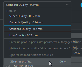

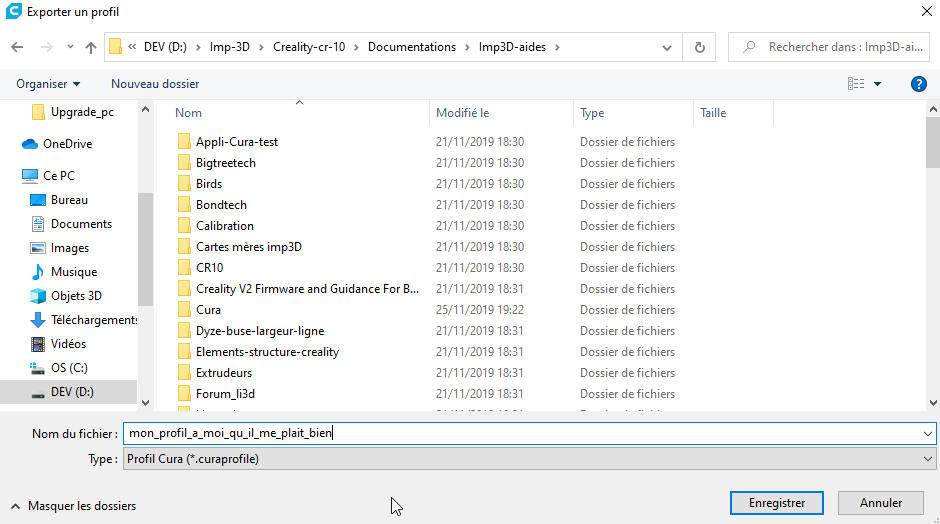

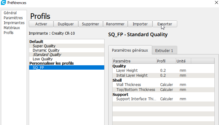

Dans Cura, tu peux exporter un profil que tu as créé:
1082646064_accsprofils.png.cad2fefb8a187f581e9a0fb448bfd826.png    1745969189_accsprofils_2.png.7c81a11978caba6db7a0eb54c50b29fa.png
J'ai utilisé Greenshot pour effectuer mes copies d'écran.
