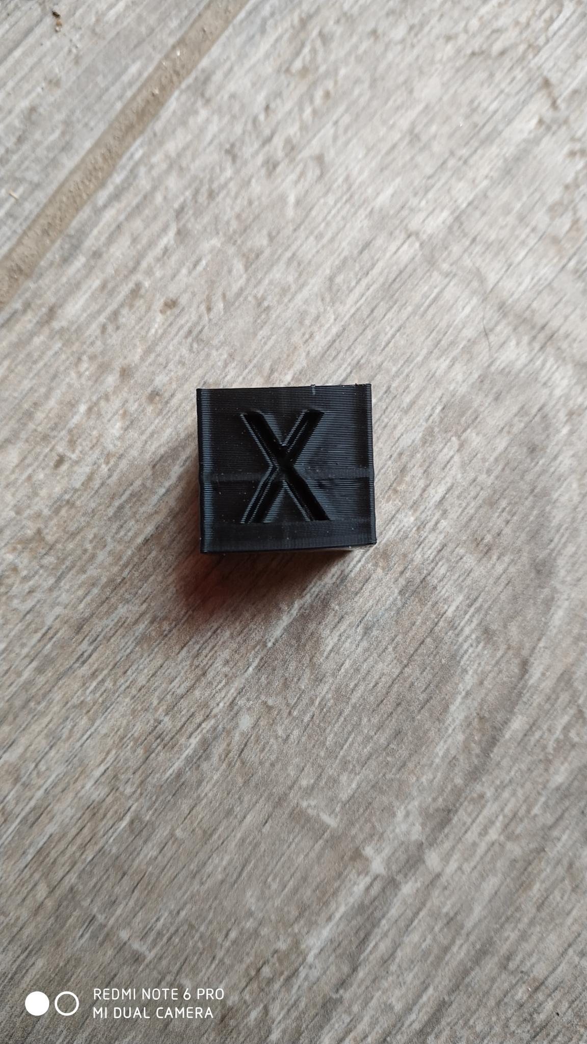

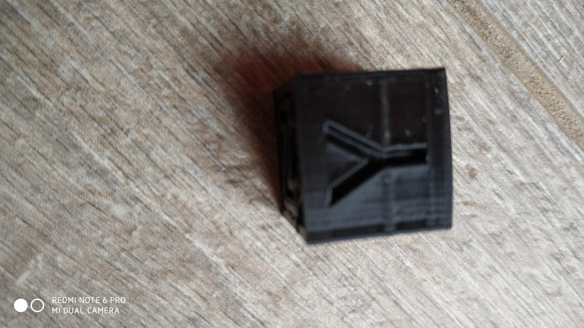

Après des mois de pause je décide de reprendre l impression 3d sur ma cr10.le problème est que je n' arrive pas a imprimer un cube correctement...ma base est un peu bomber et le x est décalé au milieu....on dirait une couche légèrement en surplus ou décaler....photos ci jointe
Température est de 215 j' ai même essayer plus mais rien n'y fait
Vitesse 60 pla noir...hauteur de couche 0.2quelqun aurait il une idée svp je suis perdu....😭😭😭😬😬

Pour ton 1er problème, le "bombage" de ta base, cela s'appelle du warping. Cela peux être dû à un courant d'air ou changement brutal de température ( ce qui rétracte le plastique et donc le décole du plateau avec cet effet"bombé" ), ça peux également être dû à une 1ère couche pas assez écrasée à certains endroit car plateau pas à niveau.
Essaie d'utiliser une bordure lors de ton impression ( à ajouter via ton slicer si tu n'utilises ni jupe, ni radeau, ni bordure... ) et pourquoi pas un peu de colle en tube ou de laque sur le plateau pour garantir l'adhérence et éviter de genre de décollement.
Pour le décalage de ton X, essaie d'imprimer une autre pièce pour voir si ça se situe au même endroit en terme de hauter. Si c'est le cas, tu as peut être un "point dur" sur ton axe vertical ( une poussière sur ta tige filetée par exemple ) ce qui fait que ta tête d'impression a du mal à monter sur l'un des crans de ton axe vertical et donc "écrase" la couche un peu plus à cet endroit qu'ailleurs....

Coucou je te remerci de ta réponse et en effet le bombage je m'en doutais car je ne l avais pas avant...jutilisai de la laque😊😊...mais le x.....j' ai essayer d imprimer un autre cube avec un fichier différent et la même...je vais regarder si effectivement je n' ai pas de gêne au niveau de la tige filetée....merci encore......

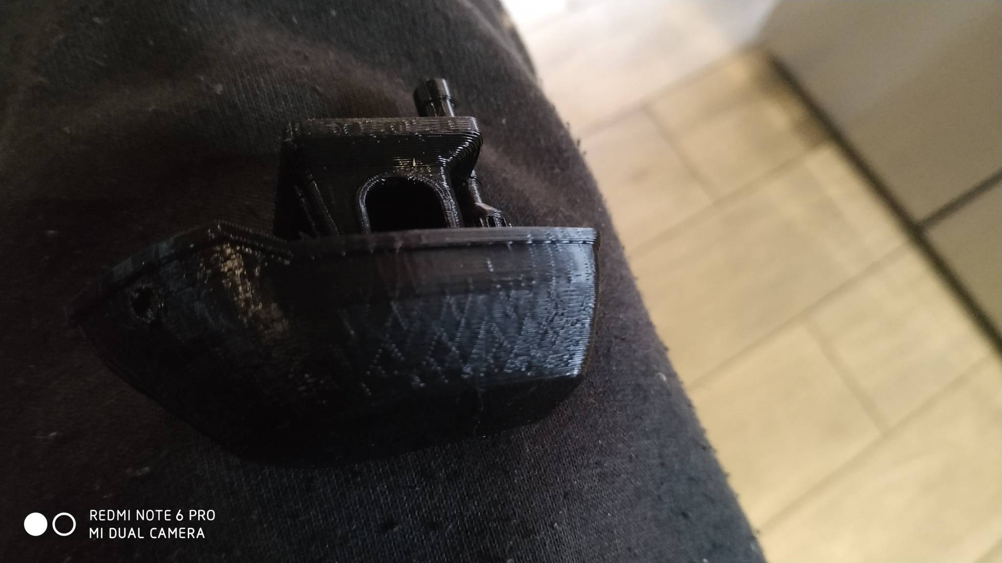

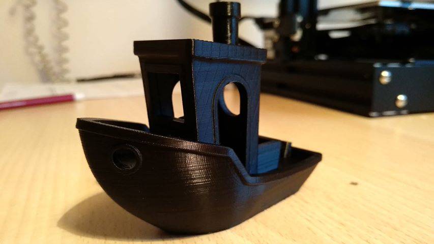

Coucou a tous merci d avoir répondu a les questions c est gentil☺️☺️☺️☺️ alors non je n' ai pas mis dans un sac hermétique mon fil mais il est a l étage qui est chauffer du coup il fait chaud et je pense pas que sa vienne du fil mais merci....et ensuite j ai imprimer un benchy et le résultat est plutôt chouette je vous laisse voir en photos mais bien sûr il y'a quelques soucis...sur la coque on vois nettement que sa fait deux couches différentes....et au toucher celle du haut est plus lissesi on tourne le benchy on voit que c est régulier....mais comme si au début il était en lissage et apres non.....je n' ai rien toucher au réglage bien sûr....mais sinon le résultat est chouette😁😁😁😁
@Lolo12800Ben sorry, mais je trouve que tu es vite satisfait ! De plus un benchy noir photographié sur du noir... pas très visible...Néanmoins je maintiens ce que je dis, chaleur ne veut pas dire qu'il n'y a pas d'humidité (en plus, humidité bien plus élevée l'hiver que l'été) ! Que du contraire, l'humidité s'évapore et se colle partout (regardes tes vitres simple vitrage), là, avec les "blobs" et autres soucis, ton filament est contaminé ! Tu sais, j'en ai 60kg et je sais de quoi je parle!

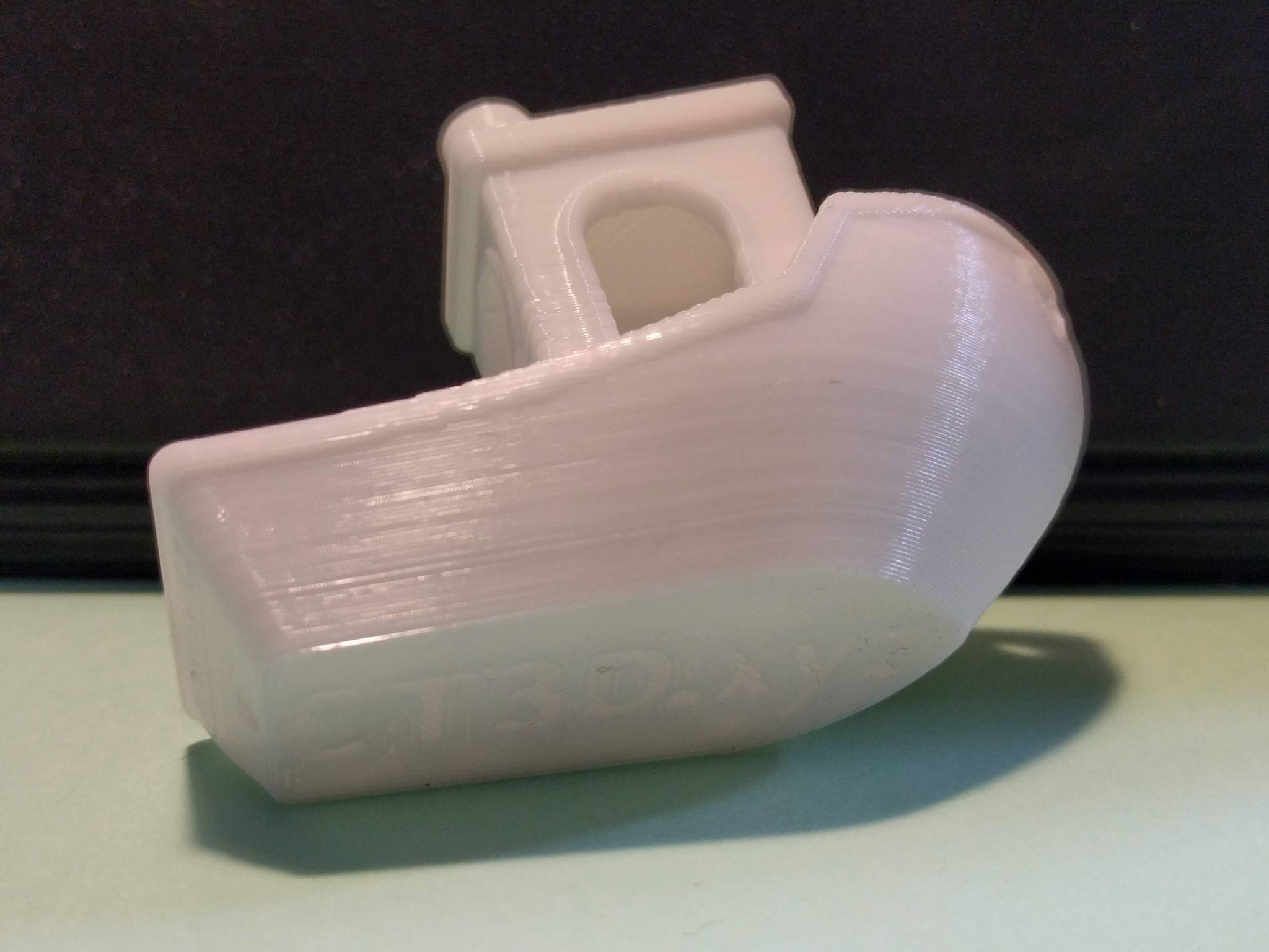

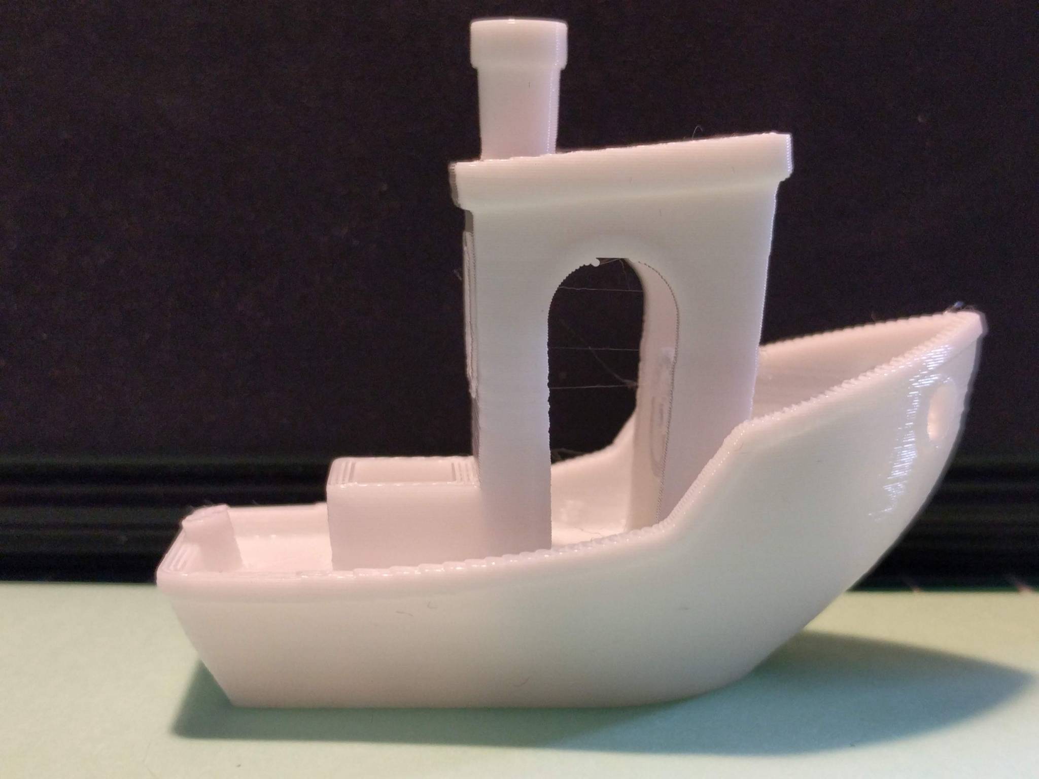

pour le benchy, voilà à quoi il devrait ressembler au minimum... sur cette impression, il y a un peu de ghosting mais bon.  Mais là, on en est loin très loin....
Mais bon, si tu es content, c'est le principal 😉

Coucou merci pour ton post et de ta réponse😁😁😁je poss de une cr10 et le filament c est du plan noir....je me rapel plus la marque....ah ok bah écoute je vais essayer de le mettre au four et reviens.... merci 😊😊😊😊
Ah oui et tu as raison rien a voir ton benchy et le mien je suis en même temps déçue et exciter d en arriver un jour a ton stade☺️☺️☺️☺️😩😩😩
Et mon remplissage j'utilise toujours en ligne ma buse a été changer en 0.4 et elle était neuve....

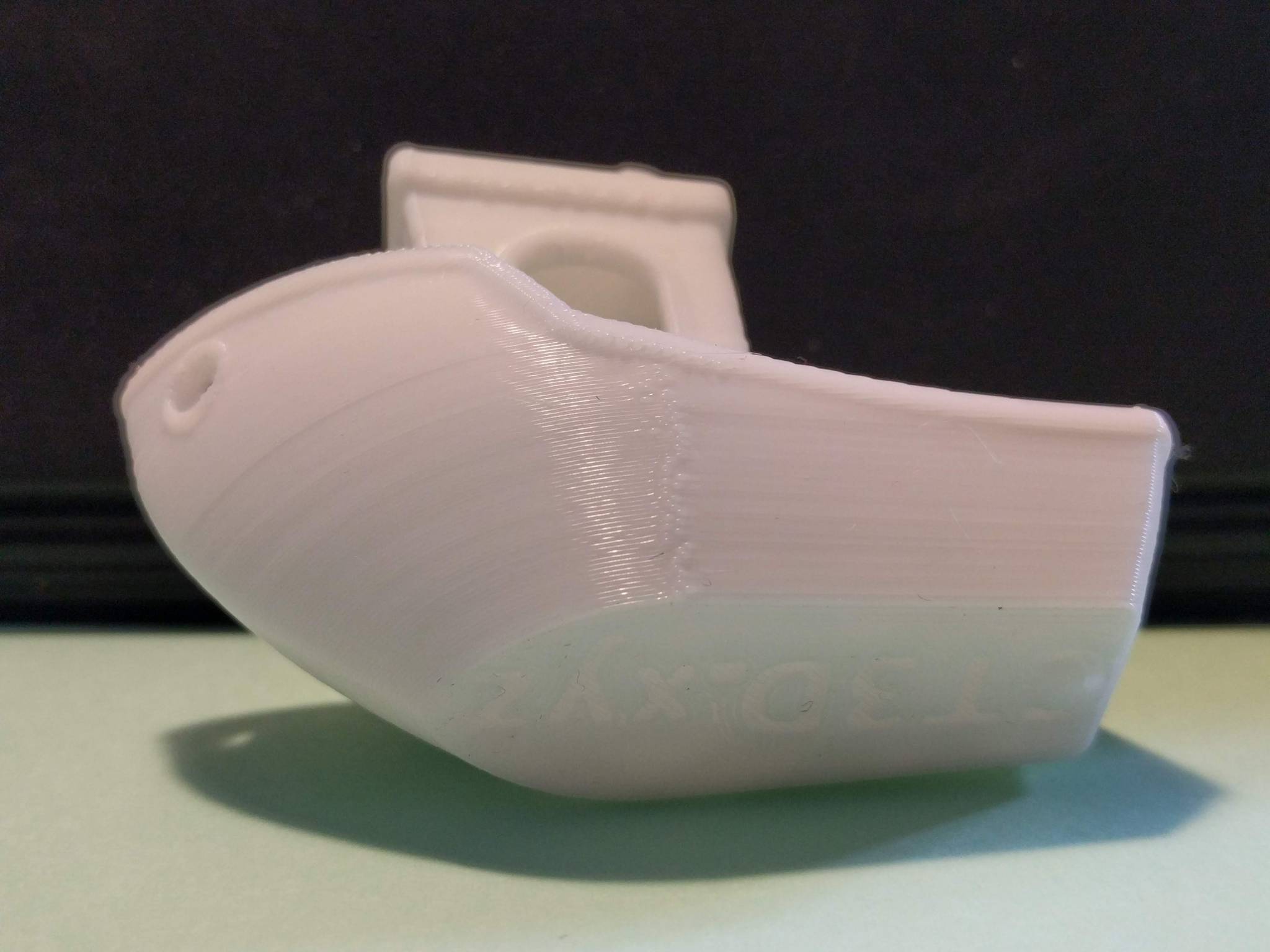

Sinon, pour ton Benchy, tu as encore une marge de progression 😄
IMG_20190620_151619.thumb.jpg.8e1e9678c9caeeee8b6ed26305bded6e.jpg  IMG_20190620_151733.thumb.jpg.c26a32efae6a08babdabacf239f45bf0.jpgIMG_20190620_151751.thumb.jpg.75a435410eb35c3c5d65e59d709e0ef7.jpg
IMG_20190618_163356.thumb.jpg.4f97783cd8675d7b3dea9185a45fe48a.jpgIMG_20190502_182959.thumb.jpg.00eb4e101571b7c68d78e0c52c0594ef.jpg
Parmi les photos ci-dessus, se cache un intrus. Sauras-tu retrouver lequel ?

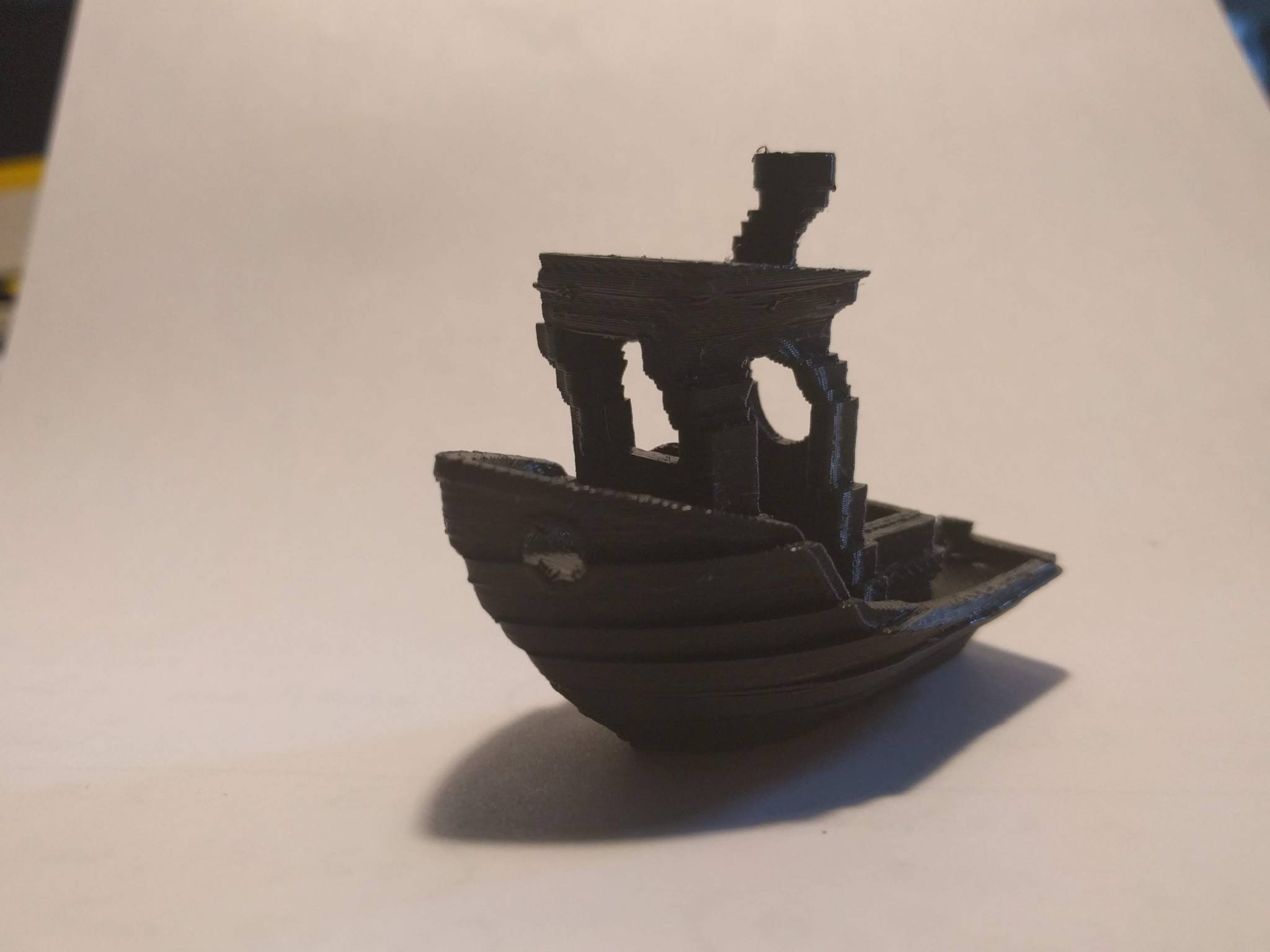

Coucou a tous bon je reviens encore et encore🥺🥺🥺🥺🥺car après avoir passer mon fil au four j ai toujours le même résultat....on distingue bien les deux couches différentes....alors pour infos  du coup sa m'a ait énerver 😒😒😒alors je ai imprimer une autre pièce et sur cette pièce il n avait pas cette difference....je peux pas vous la prendre en photo car elle est peinte et poser mais je vais refaire une autre pièce pour voir si sa fait pareil.....mes paramètres d impression sont....
Pla noir température 225
Hauteur de couche 0.2
Paroi0.4 0.6
Vitesse 70
Et je crois que c est tout.....le temps que j' imprime l autre pièce si une personne a une idée....je suis preneuse....merci a tous...☺️☺️☺️☺️☺️☺️

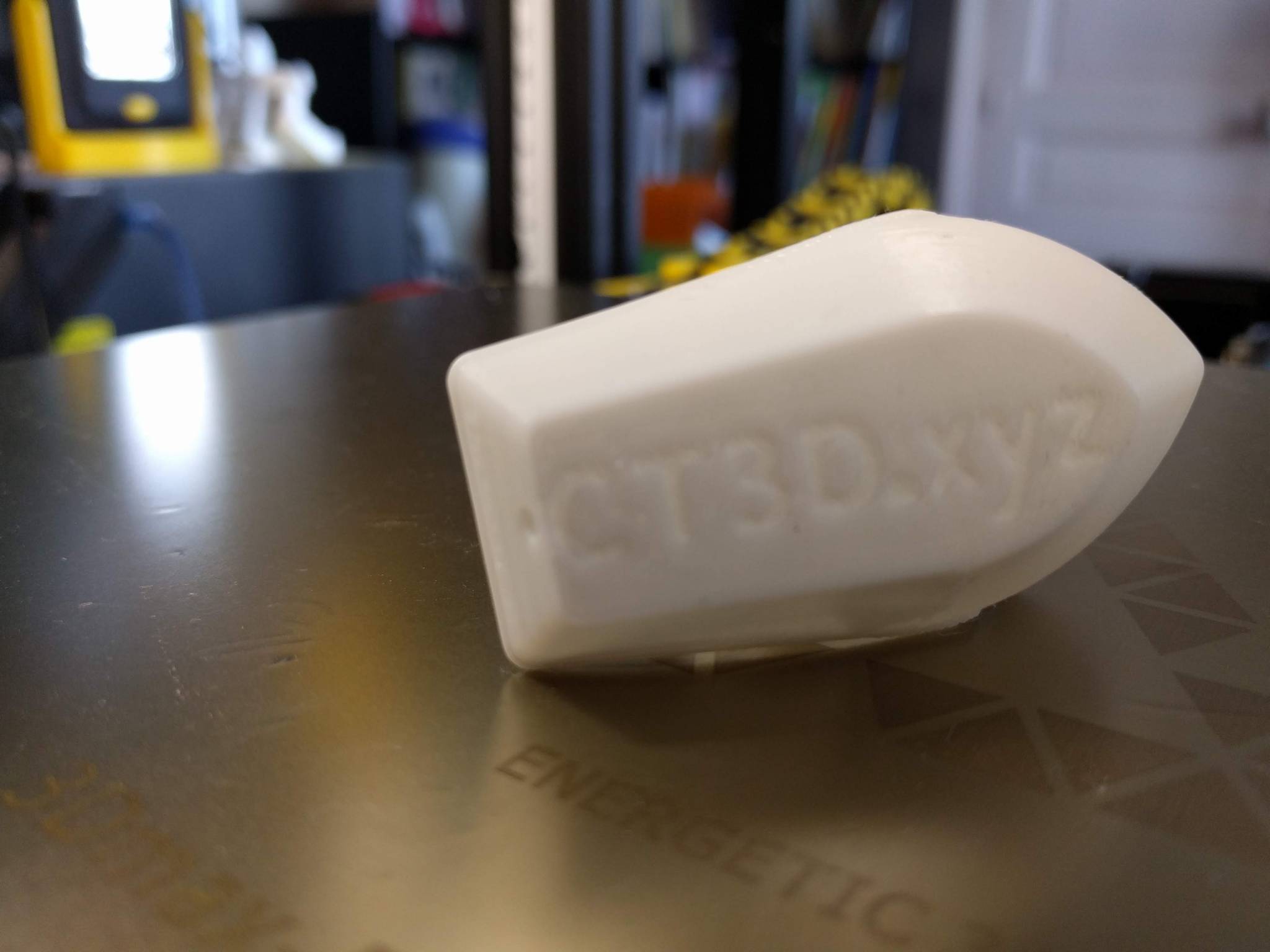

Pour le benchy, essaies celui-ci, je suis sûr de lui, c'est celui de Prusa Research et c'est celui là que j'utilise ...
https://www.thingiverse.com/thing:3742491

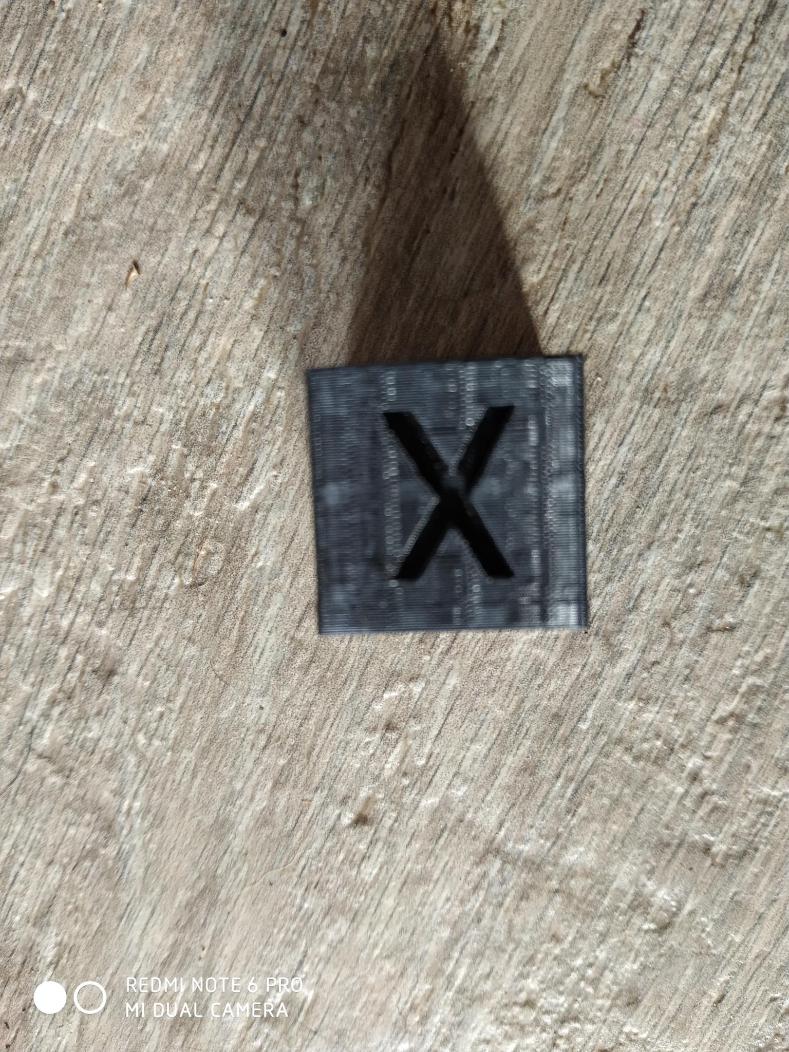

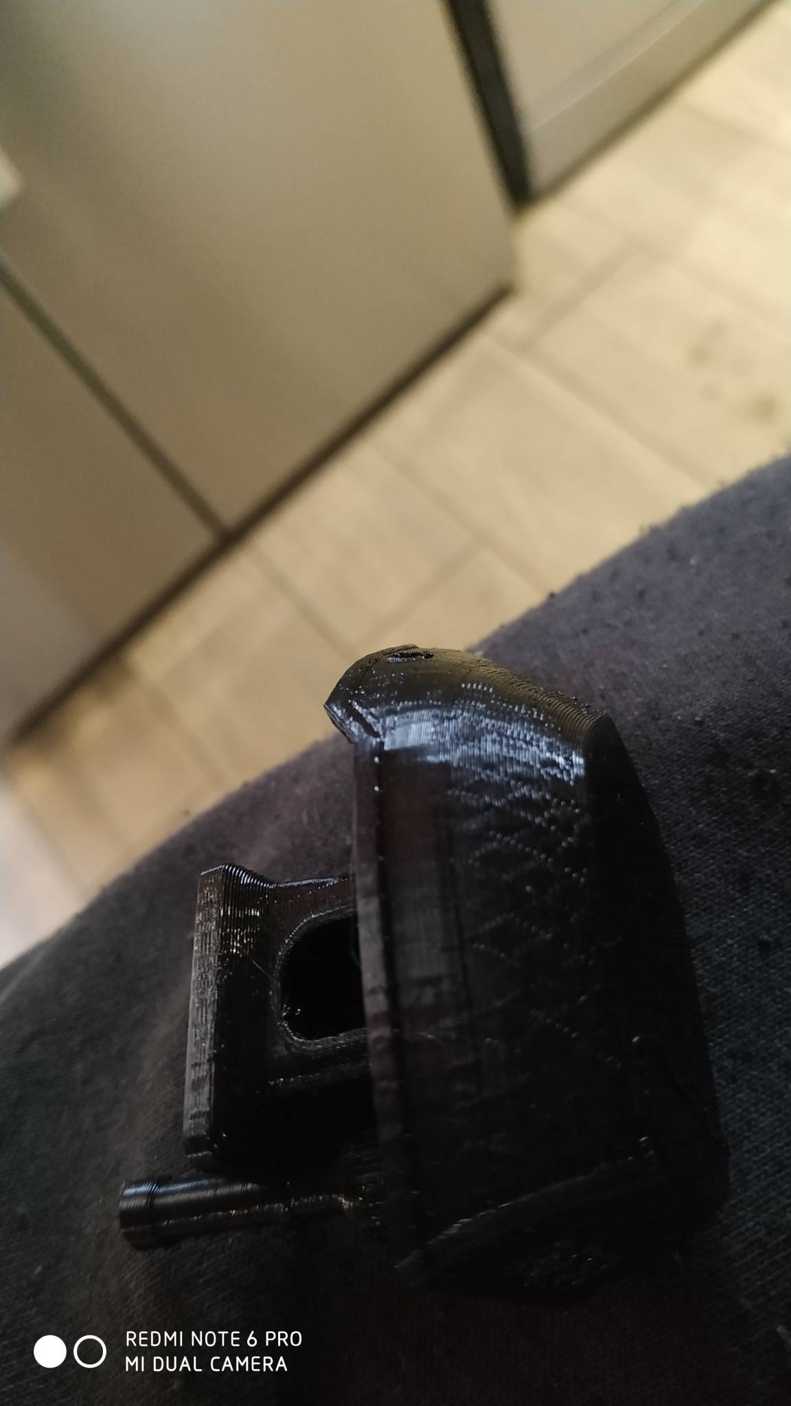

Bon bah de retour avec une autre pièce....on a l impression que il y'a un decalage.....ou c est peut être mon cerveau a force de ramer😭😭😭😭😭... Le plus jolie de la piece est située en haut le pic mais bon.....je voulais vous montrer le résultat et vous laisse juger de vous même.j ai revisser la température a 215.a cette température la finition est bcp plus brillante.... Ah oui j' ai essayer de vous prendre des photos sur tout les angles.....
