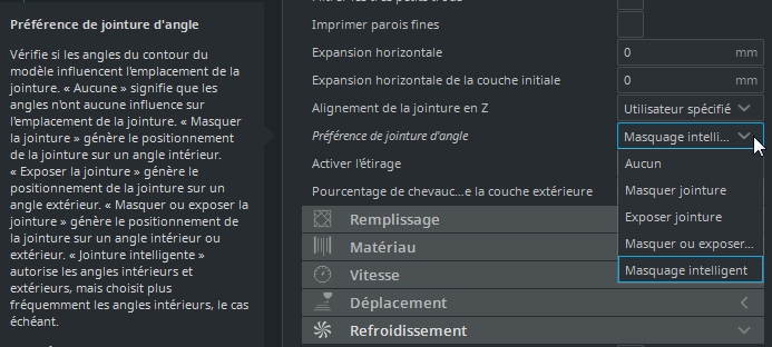

VieuxMecano Posté(e) Novembre 12, 2019 Partager Posté(e) Novembre 12, 2019 (modifié) Bonjour à tous les printers et printeuses, J'ai un soucis avec des résidus sur les parois de mes pièces. Les défauts s'enlèvent bien avec un couteau, mais c'est du travail de plus. Je print sur une ender 3 pro avec du pla et pour les paramètres Cura, juste à me demander ceux que vous voulez savoir. En ce moment j'imprime la même pièce que sur les photos et le problème semble être plus prononcé. Modifié (le) Novembre 12, 2019 par VieuxMecano Lien vers le commentaire Partager sur d’autres sites More sharing options...

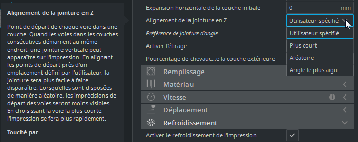

Poisson21 Posté(e) Novembre 13, 2019 Partager Posté(e) Novembre 13, 2019 Bonjour J'aurais tendance à dire que c'est tes débuts de couches (Z seam) qui essuie le petit surplus de matière sur la couches inférieurs, il y a des options dans Cura pour le mettre sur un angle saillant ou le caché ,ou encore le mettre toujours du même côté, c'est un paramètre que tu trouveras dans l'onglet Coque/Shell. 1 Lien vers le commentaire Partager sur d’autres sites More sharing options...
fran6p Posté(e) Novembre 13, 2019 Partager Posté(e) Novembre 13, 2019 Entièrement d'accord avec @Poisson21: Tu n'es pas obligé de mettre des supports partout, ton passage de vis vertical s'imprimera sans aucun support (moins de travail encore pour enlever celui-ci ). Lien vers le commentaire Partager sur d’autres sites More sharing options...
