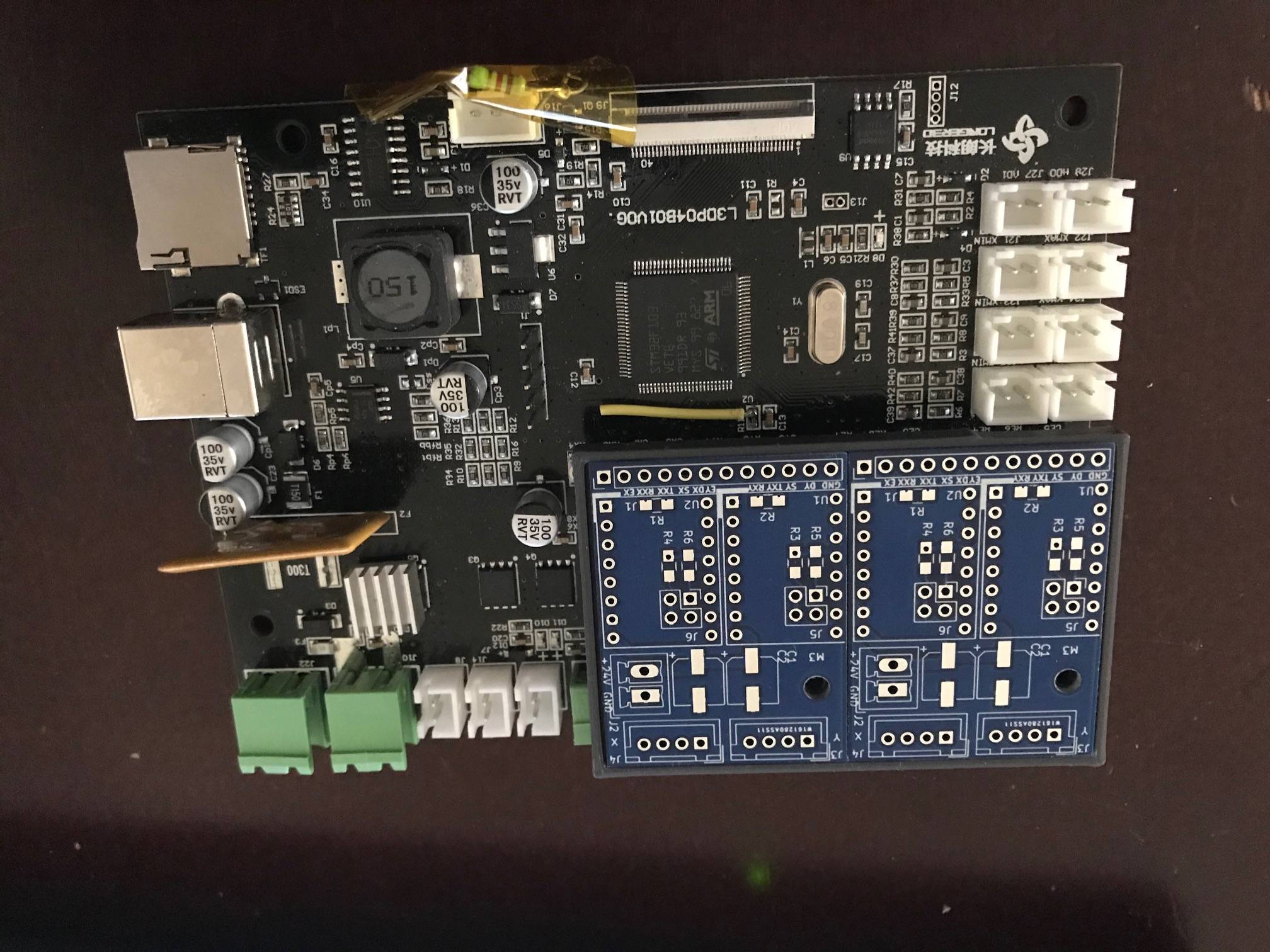

Hobi Posté(e) Janvier 24, 2020 Auteur Partager Posté(e) Janvier 24, 2020 (modifié) Tu mets le 2209 pour z avec un gros radiateur et tu pourras brancher les deux moteurs sur une seule prise. C est ce qui est fait sur la carte longer. Un seul driver et deux moteurs! Modifié (le) Janvier 24, 2020 par Hobi Lien vers le commentaire Partager sur d’autres sites More sharing options...
Hobi Posté(e) Janvier 24, 2020 Auteur Partager Posté(e) Janvier 24, 2020 Par contre prévoir un ventilateur.... les tmcs ca chauffe! Lien vers le commentaire Partager sur d’autres sites More sharing options...
Hobi Posté(e) Janvier 24, 2020 Auteur Partager Posté(e) Janvier 24, 2020 attention, prevoir un ventilo pour les tmcs!!! ca chauffe fort cette bestiole 2208!! Lien vers le commentaire Partager sur d’autres sites More sharing options...
Hobi Posté(e) Janvier 25, 2020 Auteur Partager Posté(e) Janvier 25, 2020 (modifié) @jipee @Lucuferus Une config double, ca donne ca. Le petit plateau double en STL à imprimer. support_TMC_Quad.STL Modifié (le) Janvier 25, 2020 par Hobi 1 Lien vers le commentaire Partager sur d’autres sites More sharing options...

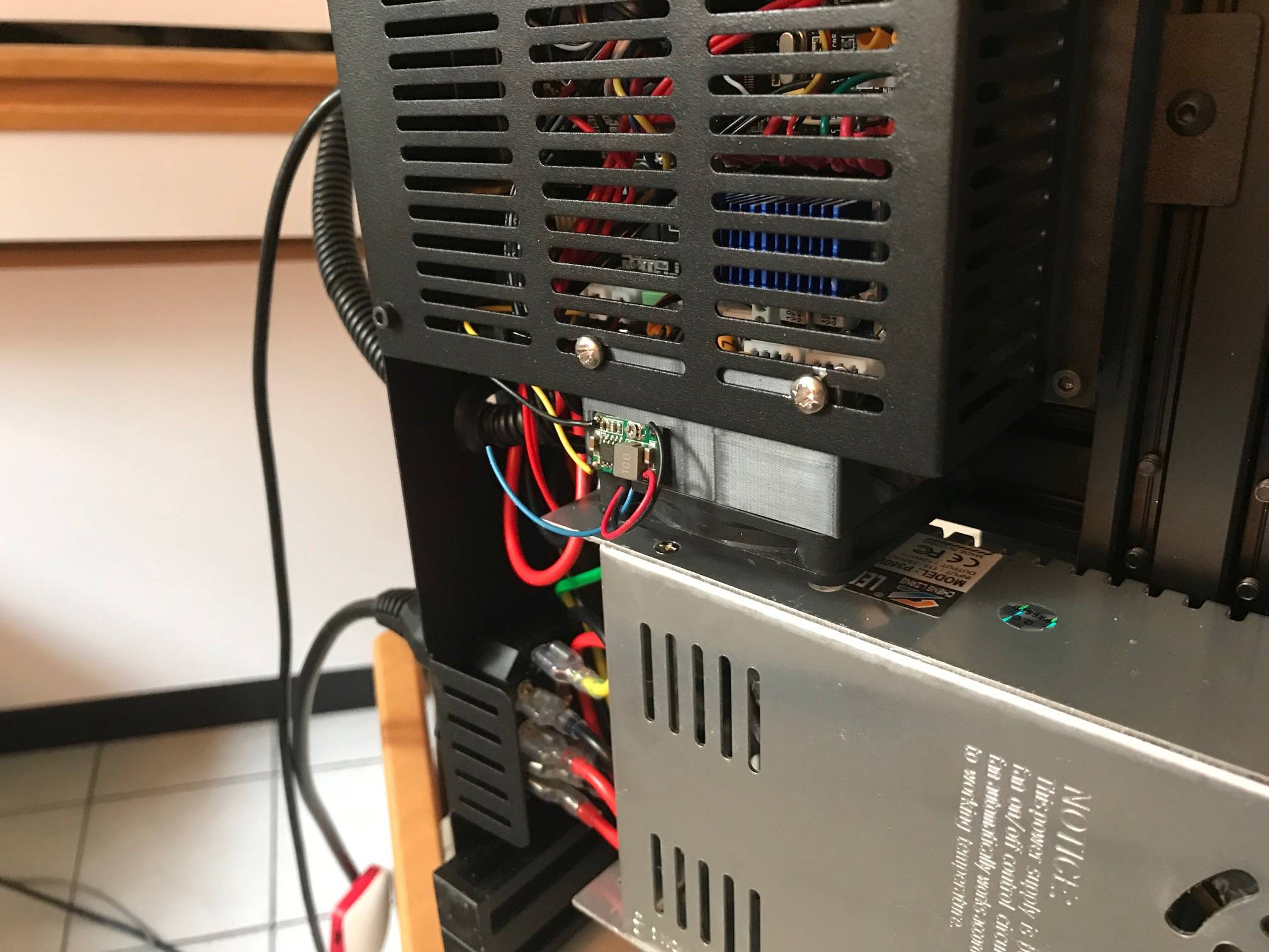

Hobi Posté(e) Janvier 25, 2020 Auteur Partager Posté(e) Janvier 25, 2020 En guise de donuts.... Le support ventilo pour un ventilo slim de 60x60/10mm > Le STL, avec la place pour son petit régulateur à découpage 24v > 7v réglable. J'aurai pu décaler les trous de 1 ou 2mm, pour que le ventilateur soit un peu plus éloigné de l'alim, mais vu que cela ne sert qu'a faire un petit filet d'air, ça va bien quand même! Avec 4 TMCs il faudra déplacer la grosse gaine noire avec tous les fils pour la faire passer contre le pied de l'imprimante. Il faudra couper le capot de protection pour la laisser passer , et mettre des zips en plastiques sur les câbles pour bien ranger tout ça. 24 heures de tests, et ça marche bien. Ventilateur obligatoire, j'ai eu un de mes 2208 qui est passe en sécurité par surchauffe sans ventilo. Je suis content de la bidouille! support_ventilo_steppers.STL 1 Lien vers le commentaire Partager sur d’autres sites More sharing options...
jipee Posté(e) Janvier 25, 2020 Partager Posté(e) Janvier 25, 2020 Il y a 3 heures, Hobi a dit : En guise de donuts.... Le support ventilo pour un ventilo slim de 60x60/10mm > Le STL, avec la place pour son petit régulateur à découpage 24v > 7v réglable. J'aurai pu décaler les trous de 1 ou 2mm, pour que le ventilateur soit un peu plus éloigné de l'alim, mais vu que cela ne sert qu'a faire un petit filet d'air, ça va bien quand même! Avec 4 TMCs il faudra déplacer la grosse gaine noire avec tous les fils pour la faire passer contre le pied de l'imprimante. Il faudra couper le capot de protection pour la laisser passer , et mettre des zips en plastiques sur les câbles pour bien ranger tout ça. 24 heures de tests, et ça marche bien. Ventilateur obligatoire, j'ai eu un de mes 2208 qui est passe en sécurité par surchauffe sans ventilo. Je suis content de la bidouille! support_ventilo_steppers.STL 643 Ko · 0 downloads j'ai rien déplacer vu que la carte ne sera plus dans le boitier d'origine (photo de mon install actuelle) et tant que j'ai pas fini avec les rails linéaires je ne fais pas de boitier , juste un pont fixé sur le bois pour le ventilateur 80mm que j'ai dispo ) Lien vers le commentaire Partager sur d’autres sites More sharing options...

Hobi Posté(e) Janvier 26, 2020 Auteur Partager Posté(e) Janvier 26, 2020 (modifié) @Lucuferus Oui, tout a fait. Par contre, la contrainte est de garder les fils de commande les plus courts possibles. En effet, ce sont des signaux TTL qui passent dans les fils, et au delà de 10cm, c'est pas terrible. Le fil UART a un load de 4, cad, connecte aux 4 TMCs, et ca commence à faire. On pourrait mettre 2 fils d'uart, un par adaptateur, ce qui permet de diviser la charge, mais impose de souder un fil de plus sur les pattes de l'EEPROM. Voila en PJ le schéma du PCB adaptateur, et le schéma de branchement. Pour les fils sur l'EEProm, les broches sont les moins serrées par rapport à tous les autres composants sur la carte. On utilise vraiment toutes les ressources disponibles. Je suggère du fil fin de wrapping pour les 2 ou 3 fils à brancher. cablage_adaptateurs_TMC.pdf Adaptateur_TMC_V1.pdf Longer3d mainboard_SCH new.pdf Modifié (le) Janvier 26, 2020 par Hobi Lien vers le commentaire Partager sur d’autres sites More sharing options...
Hobi Posté(e) Janvier 26, 2020 Auteur Partager Posté(e) Janvier 26, 2020 ATTENTION : LE SHEMA ci dessus est UNIQUEMENT pour des TMC2209! Il n'est pas possible de partager la ligne D'uart avec des 2208! Lien vers le commentaire Partager sur d’autres sites More sharing options...
Hobi Posté(e) Janvier 26, 2020 Auteur Partager Posté(e) Janvier 26, 2020 (modifié) Derniere petite information : vu que la memoire e2prom ne sert plus avec Marlin, , on peut tout a fait la dessouder, et souder à la place un connecteur 2 fois 4 pin au pas de 1.27, comme ce genre la. Ça doit marcher! https://www.ebay.fr/itm/5x-ZL322-2X4P-Pin-header-pin-strips-male-PIN8-vertical-1-27mm-SMT-2x4-CONNFLY/192928662573?hash=item2ceb71c42d:g:REMAAOSwZsxc6W0S Ca permet de faire qqchose de propre, et démontable. Modifié (le) Janvier 26, 2020 par Hobi Lien vers le commentaire Partager sur d’autres sites More sharing options...

Hobi Posté(e) Février 23, 2020 Auteur Partager Posté(e) Février 23, 2020 Hello j ai testé les 2208 sur x et y. Ça marche sur vog et marchera sur vo8. Par contre j ai eu des problèmes de chauffe des drivers . Ma colle thermique était un peu trop épaisse je pense mais je n ai pas réussi à éviter les problèmes sur des longs prints. La photo est en 2208. je tourne depuis en 2209 et ça marche parfaitement en x et y. Je n ai pas encore reçu les nouveaux 2209, cf coronavirus. Si tu veux un pcb je te l envoie. 4 euros. Lien vers le commentaire Partager sur d’autres sites More sharing options...
