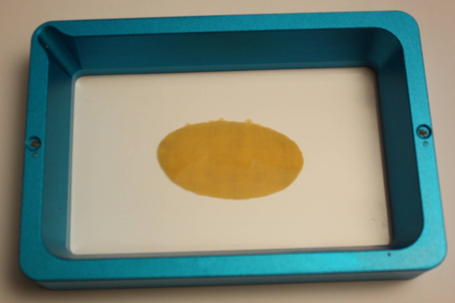

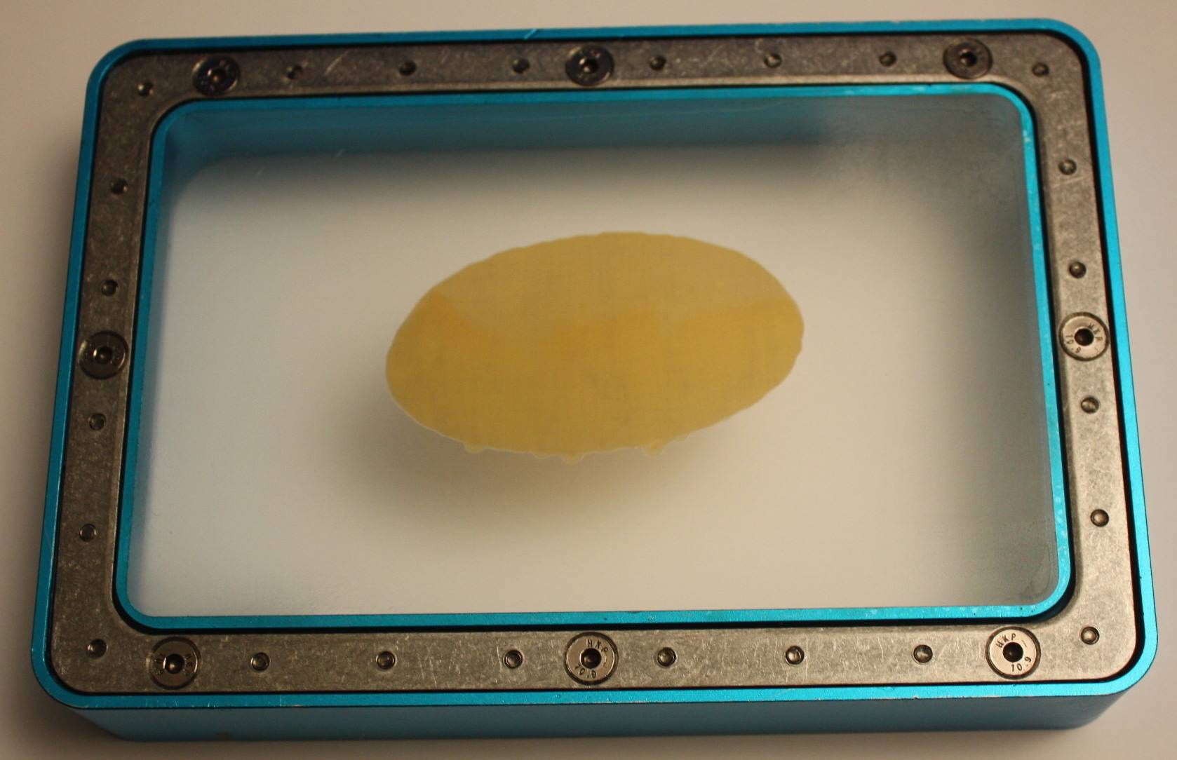

Pas de problèmes d'impressions jusqu'à ce que je doive changer le film PEF.... avec le film d'origine, j' ai fais une dizaine d' impression, puis iol s' est mis à gondoler au centre, d'où le besoin de changement
Avec le nouveau PEF, comme on le voit sur les photos, la résine colle au film, pas moyen d' imprimer correctement...
J' ai fais et refais le point zéro, changer de réf résine ( anycubic), refais les fichiers, changer de STL,  ... à vrai je sais plus quoi faire ..

Tu as nettoyé le PEF avec quoi ?
Bonsoir,
J' ai nettoyé avec de l' alcool isopropilique 95%... peut  -être fallait pas ???
Avec l' ancien film, je nettoyais avec de l' alcool isopropilique aussi et j' avais pas rencontré de soucis, alors..... ceci explique cela...
Merci de m' aider...
Bonne soirée
Papy
Dans la notice de la SL1 il est indiqué de ne jamais nettoyer le film avec de l isopropanol, et sera est répété une dizaine de fois donc il y a des chances ou plutôt malchances que le problème vienne de cela. Tu devrais essayer avec de l'eau Chaude et du savon ou liquide vaisselle.

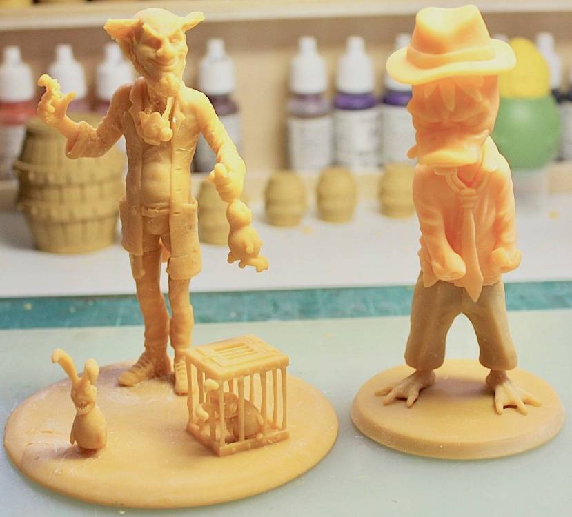

Après différentes recherches, voici où j' en suis...
Je croise les doigts... je l' entend chanter doucement, ma petite photon S... Qu' ai - je fais pour en arriver là ???
Tout d' abord, j' ai installé le dernier firmware de chez Anycubic... pas de soucis, juste deux fichiers à copier sur une clé et à faire lire par La Photon...
Ensuite, j' ai installé la dernière version du logiciel de tranchage d' Anycubic ( attention, il n' est plus compatible avec Chitubox)...
Ce logiciel réserve quelques petites surprises de manip, pas toujours agréables, mais par contre, il fait bien le travail... à noter que dans la version Win, il ont rajouté le " Hollow "...

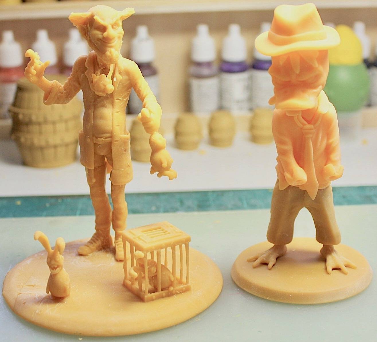

Ce faisant ( qui n' est pas un gallinacé):):):). , j' en suis à la troisième figurine imprimée et Papy est content...
Au fait, il faut nettoyer le film FEP avec un peu de liquide vaisselle, essuyer avec un coton ... j' ai un très bon résultat ...

Toujours est - il que j' ai nettoyé mon premier FEP avec de l' alcool isopropilique ... au bout de trois impressions, il est devenu grisâtre , terne, et la résine accrochait après, donc il fallait que j' enlève la couche de résine sur le FEP qui avait la forme de la pièce que j 'imprimais ...
Sur conseil , j' ai changé le FEP et je l' ai nettoyé avec un peu de liquide vaisselle, et bien essuyé... peut - être coïncidence, mais je n' ai plus de problème, la résine, quand je vide le bac, glisse et aucun résidu n' accroche au film, et cerise, le FEP reste bien translucide... du coup, l' alcool iso ne me sert que pour nettoyer le plateau et débarrasser la pièce des résidus de résine...
