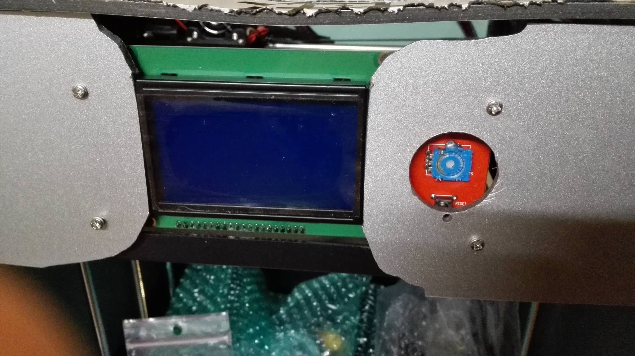

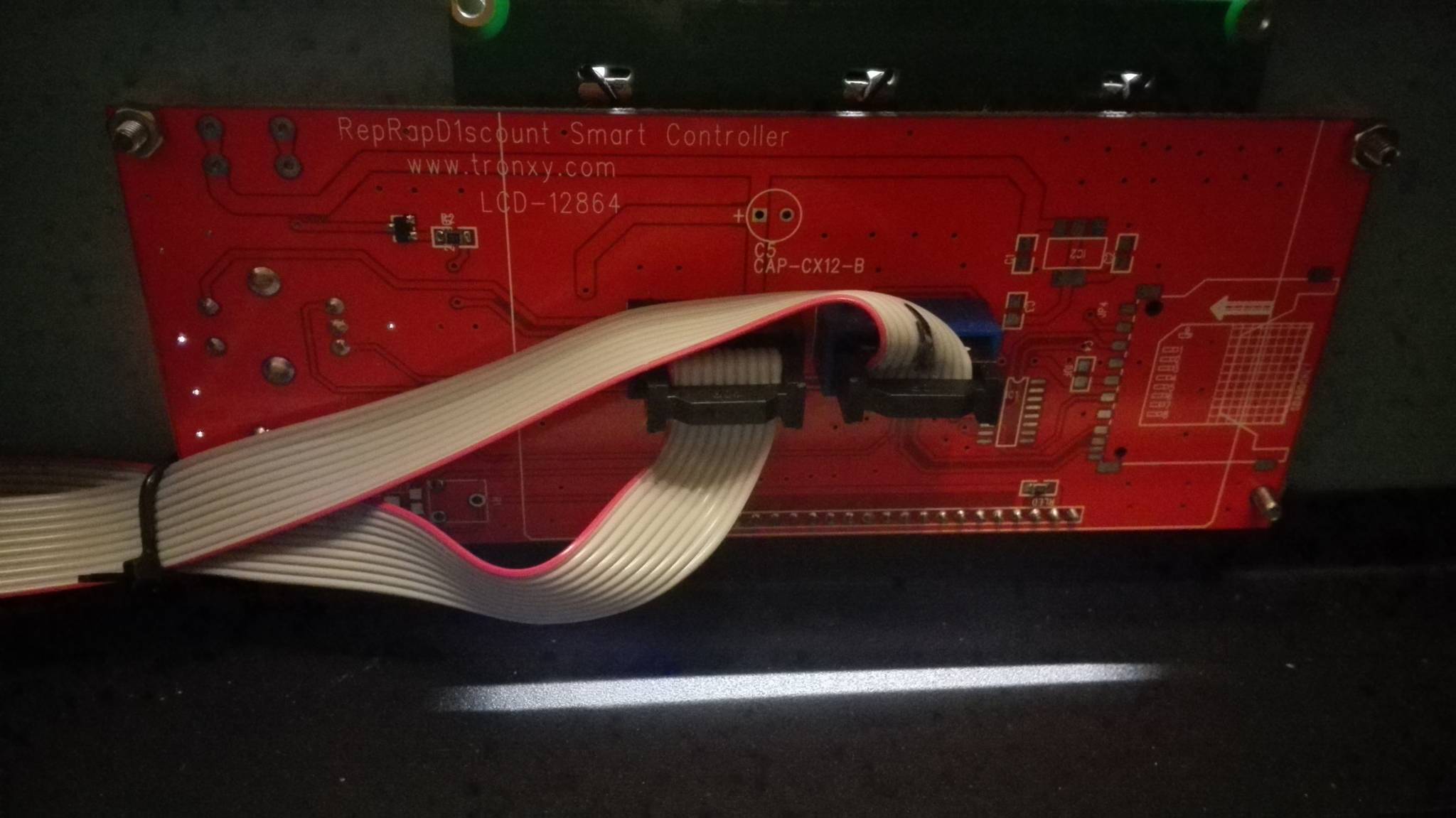

M_tek Posté(e) Novembre 23, 2019 Partager Posté(e) Novembre 23, 2019 J'ai acquis une Tronxy C5 jamais utilisé par son précèdent propriétaire a un prix très bas qui n'a jamais été utilisé car elle avait ses parois fabriqué en acrylique qui étaient cassés lors de sa réception , mais tout ceci c'est réparable pour moi en utilisant un autre matériaux pour remplacer les parois l'aluminium … Lors du déballage de la machine de son carton qui devait très bien protégé la machine , je me suis aperçu que le bouton du potentiomètre été cassé à ras de la carte ! Je ne veut pas faire retour de l'imprimante au vendeur pour ce petit problème qui est solutionnable je pense , j'aimerais trouvé ce type de potentiomètre . J'ai bien sur cherché par mes propre moyen et mon peu de connaissance sur eBay/Amazon ...mais vu que je n'ai pas la référence de ce composant électronique je galère grave ! Donc si quelqu'un à un lien d'un site sur le net avec la référence de ce type de potentiomètre ou une solution de remplacement …peut être acheter une carte équivalente ayant ce type de composant et prélever le potentiomètre ? J'ai vu des cartes semblable mais sur la mienne , il n'y a pas de buzzer ou d'emplacement de carte SD (emplacement micro SD sur la parois latéral droit). J'ai appris que la Tronxy C5 est verrouillée(bootloader) au niveau de Marlin donc je ne pense pas qu' une nouvelle carte/ écran lcd non identique ne fonctionnera pas correctement 1 Lien vers le commentaire Partager sur d’autres sites More sharing options...
fdorful Posté(e) Novembre 23, 2019 Partager Posté(e) Novembre 23, 2019 il y a 32 minutes, M_tek a dit : j'aimerais trouvé ce type de potentiomètre J'ai regardé sur ma Tronxy X8, ce n'est pas un potentiomètre mais un commutateur rotatif de ce style : https://fr.aliexpress.com/item/32856846199.html?spm=a2g0w.search0302.3.58.483a30c6J1RAFA&ws_ab_test=searchweb0_0,searchweb201602_0,searchweb201603_0,ppcSwitch_0&algo_pvid=bcbc44da-56d3-4dfb-a4ce-6aa911ff0a22&algo_expid=bcbc44da-56d3-4dfb-a4ce-6aa911ff0a22-8 1 Lien vers le commentaire Partager sur d’autres sites More sharing options...
M_tek Posté(e) Novembre 24, 2019 Auteur Partager Posté(e) Novembre 24, 2019 Merci fdorful c'est bien ce modèle qui est monté sur ma carte ! je ne cherchais pas ce composant électronique comme un "commutateur rotatif" sur les sites internet , merci encore Lien vers le commentaire Partager sur d’autres sites More sharing options...
