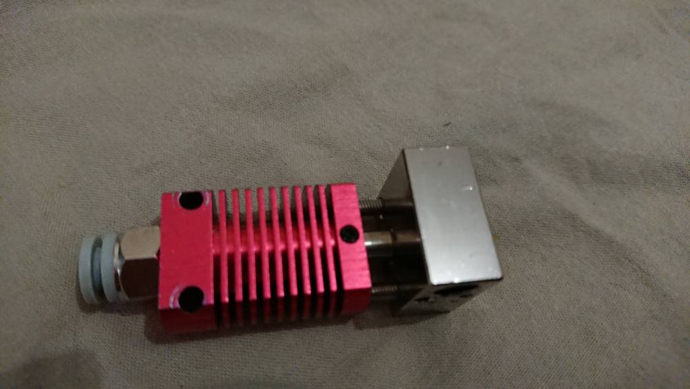

Maintenant j'ai de nouveau un souci, comme si le ventilo de la buse était HS car il ne tourne pas, alors qu'il s'enclenche lors de la mise sous tension.
Du coup j'ai rapidement un bourrage de filament au niveau de la buse, impossible d'imprimer, plus rien ne sort.

L'autre, celui qui souffle sur le radiateur (bleu sur la version d'origine) , tourne dès que tu allumes l'U30. Si lui ne tourne pas tu auras vite un bouchage au dessus de la buse avec claquement de l'extrudeur etc.

- J'entends vaguement le ventilateur vertical tourner. Tu confirmes qu'il tourne bien en permanence ?
- Si elle a déjà imprimé, tu attends bien au moins 5 mins après chaque action de chauffe de la buse (impression, chauffe pour changer de filament, etc) avant d'éteindre l'imprimante ?

Faut démonter l'ensemble.
Souvent ça bouche au niveau du heatbreak, le tube entre le radiateur et le bloc de chauffe.

J'ai tout démonté https://photos.app.goo.gl/UUvvNrXMGDyNHGjv9
En regardant je n'ai pas de trace de résidu dans le tube ni dans les filetages, mais dans le doute j'aimerai bien nettoyer quand même.
Je regardais la méthode de nettoyage de titi mais j'avoue ne pas bien la comprendre. En gros tout est monté sauf la buse et la partie qui tiens le tube en téflon et on fait passer une tige ou un foret?

J'ai tout nettoyé, remonté et en serrant bien fort.
Ca à l'air de fonctionner.
Je ne pensais pas que c'était aussi sensible à ce niveau et qu'il fallait vraiment pas le moindre jeu...

Edit : bon c'était trop beau pour être vrai, ça refait du caca : https://photos.app.goo.gl/L1a7uLvmntngXrPK6
Mais du coup je pense que c'est tout mon système de chauffe qui merde. Je vais le remplacer ça sera plus simple...
