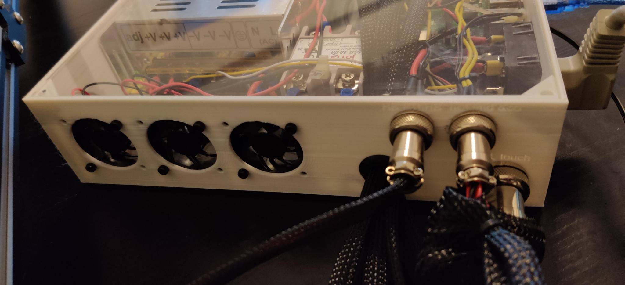

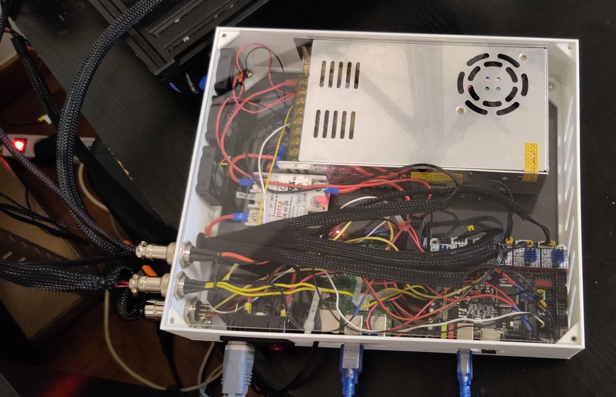

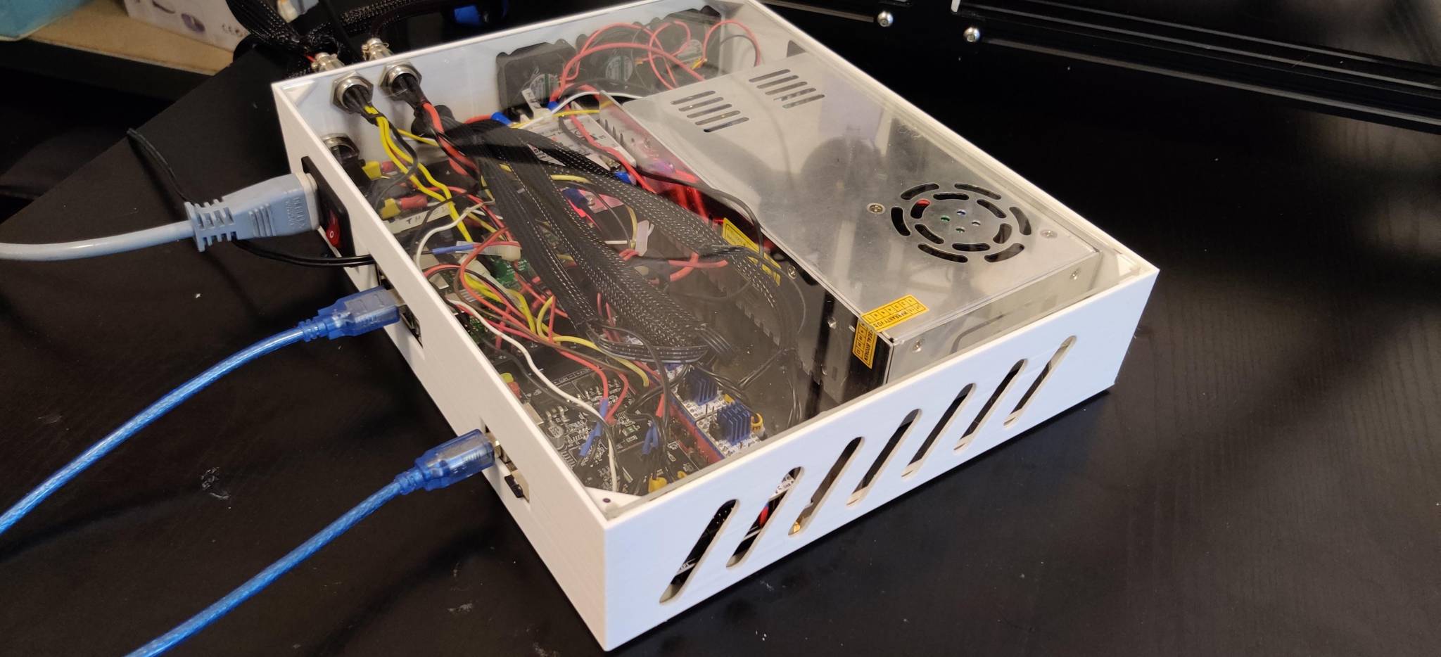

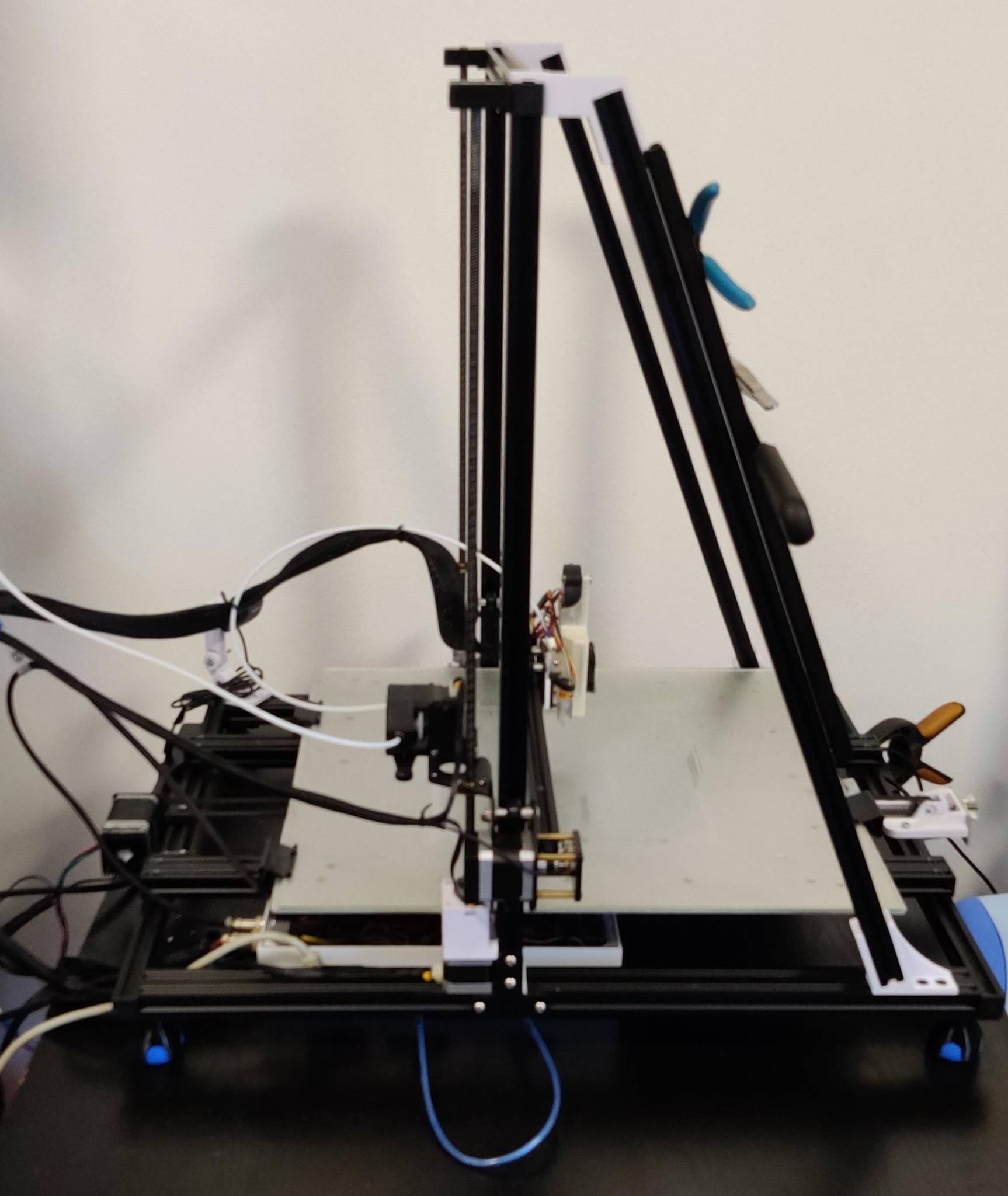

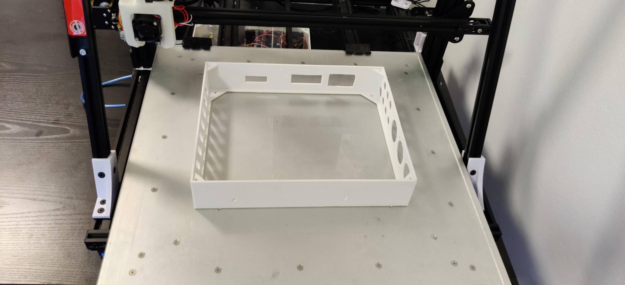

miserovitch Posté(e) Novembre 29, 2019 Partager Posté(e) Novembre 29, 2019 (modifié) Salut à vous, Un petit post pour vous montrer mon dernier bricolage sur la CR10-S5. Avant tout le contexte, j'ai changé quasiment de suite la carte mère par une MKS Sbase1.3 puis par une SKR1.3 avec TMC2209 (parce que j'en avais envie et pour brancher un BLtouch facilement, un point c'est tout!). J'ai également mis un SSR pour controler un hotbed en 220V. Tout ça rentrait dans le boitier d'origine mais au chausse pied, en plus à chaque bricolage c'était galère et je risquais de débrancher quelque chose. Le boitier prenait également pas mal de place et j'avais envie de mettre tout ça sous l'imprimante. J'ai pas de problème de LCD car j'en ai pas, je contrôle via Octoprint depuis mon PC ou le téléphone. Donc voila le nouveau boitier qui accueille tout ce beau monde. Le volume de la S5 m'a permis de l'imprimer en une fois donc c'est bien pratique. Cette photo est un "fake" c'est une première version trop basse pour accueillir l'alim (j'avais oublié l'épaisseur du plexi) mais ca donne une idée de la taille. Je dis ça pour les petits malins qui verrait le nouveau boitier déja en place sur le haut de la photo Evidemment je me suis loupé sur la taille du plexi, il est légèrement trop petit, à refaire... 3 ventilos en façade et un dans le boitier qui souffle sur les TMC2209. Côté prise Et une fois glissé sous la machine Ca m'a permis d'enlever certaines rallonges de cable et d'avoir une install un peu plus propre. La carte SD de la SKR est dorénavant facile d'accès. La machine a déja imprimé sans souci, aujourd'hui elle attaque le 3eme jour d'une impression pour les pièces de la MPCNC, avec un remplissage à 55% c'est vachement long! En me motivant pour brancher le Rpi via le GPIO (comme vu sur le forum) ça m'éviterait même le cable USB disgracieux. Je peux partager le fichier source Fusion360 si ça intéresse. Cdt LC Modifié (le) Novembre 29, 2019 par miserovitch 1 Lien vers le commentaire Partager sur d’autres sites More sharing options...
Vincent Posté(e) Novembre 29, 2019 Partager Posté(e) Novembre 29, 2019 Super ton boitier. Pourquoi ne pas laisser respirer l'alimentation en perçant le plexiglas en regard du ventilateur ? Lien vers le commentaire Partager sur d’autres sites More sharing options...
miserovitch Posté(e) Novembre 29, 2019 Auteur Partager Posté(e) Novembre 29, 2019 Salut, Merci, je me rend compte qu'une quantité impressionnante de poussière et débris de PLA (cheveux d'ange) traine la dessous. Je voulais donc éviter que ca puisse tomber dans l'alim quand le ventilo ne tourne pas. Le couvercle laisse un espace suffisant au dessus de l'alim et les 3 ventilots en façade souffle dedans donc ca devrait aller. Cdt LC Lien vers le commentaire Partager sur d’autres sites More sharing options...
Framemanager Posté(e) Novembre 29, 2019 Partager Posté(e) Novembre 29, 2019 Vincent a pas tort, si tu veux vraiment qu'une ventilation et un refroidissement se fasse, il faut une "circulation" de l'air entrant/sortant... Il faut bien qu'il sorte et au bon endroit! Dans le montage de pc depuis des années, c'est fondamental... Et pourquoi les 3 ventilos sur l'alim ? Elle a son propre ventilo... Perso, j'aurais inversé les ventilos et le les fiches de raccordements et le ventilo de la CM en position sortie hors du boitier. De cette façon la circulation de l'air est nickel > envoi sur les composants nécessitant un refroidissement et sortie de l'autre côté. Car dans ton montage tu fais juste circuler de l'air chaud dans ton boitier... Je ne ferais jamais cela dans un Pc de gamer, surchauffe des procs assurée! Mais bon c'est mon avis Lien vers le commentaire Partager sur d’autres sites More sharing options...
