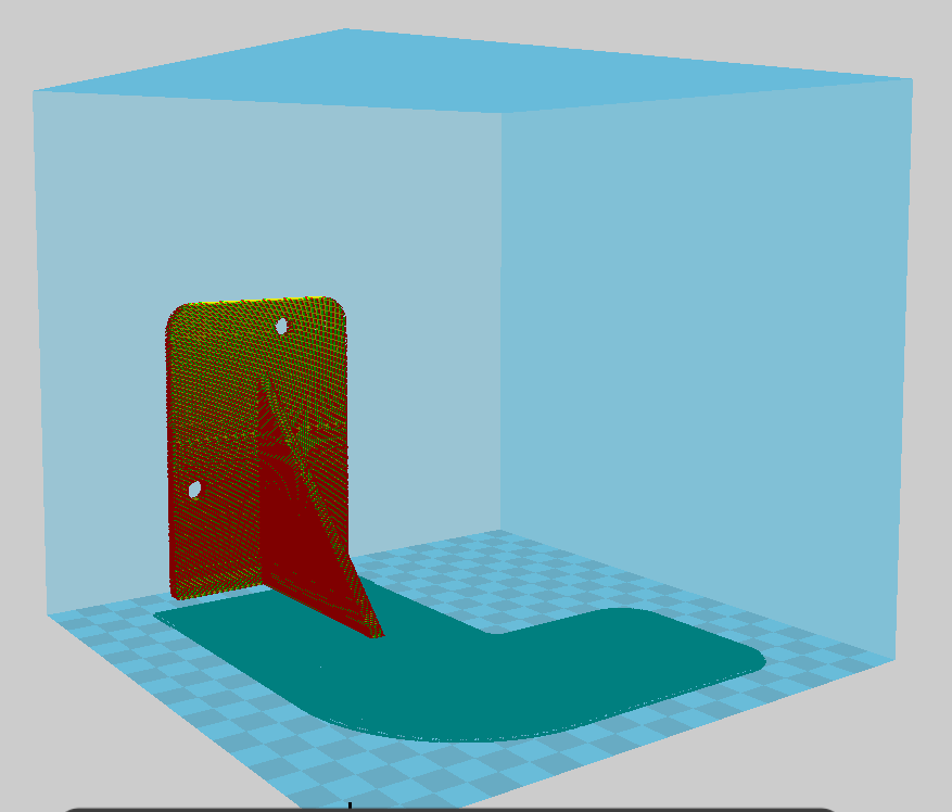

nous avons déjà réalisé quelques pièce, mais il y en a certaine où ça ne fonctionne pas.
Dans Cura si on insert une pièce et qu’on la tourne la partie inférieur disparaît. Nous avons tout de même lancer l’impression et il n’y a que la semelle qui s’imprime.
est ce que quelqu’un aurait la solution ?
merci d’avance

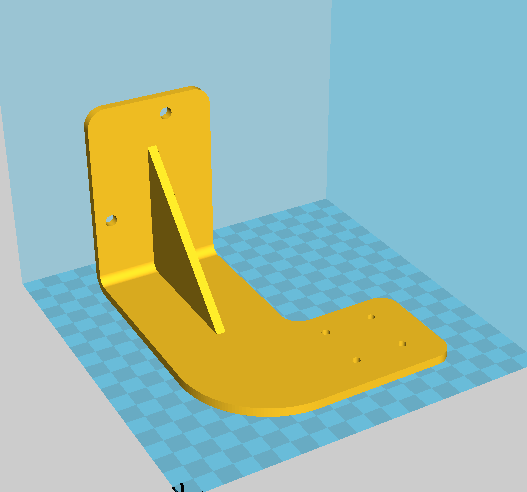

@celinebelot
Peux-tu fournir le fichier STL afin qu'on le vérifie?

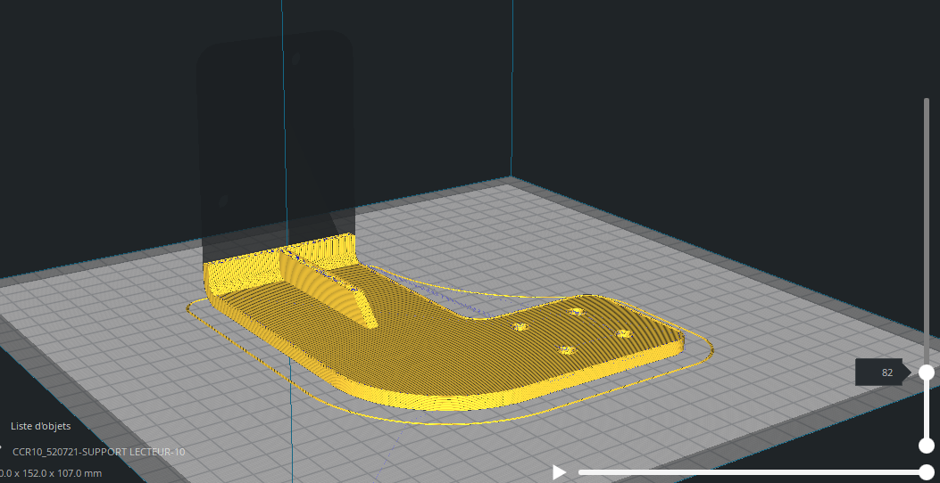

@celinebelot
Je viens de trancher la pièce dans Cura (4.4.0) sur ma CR10. C'est tout bon, l'aperçu affiche bien la "semelle":

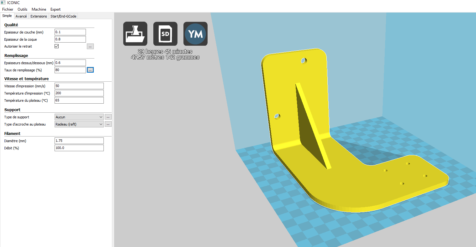

Quels paramètres utilises-tu pour la coque et le remplissage ?
@celinebelot
La version de Cura que tu utilises me parait bien ancienne (on dirait la 15.04.6) 😉
Tu n'as pas indiqué quelle imprimante est utilisée.
Pour cette pièce une hauteur de couche de 0,2 mm me semble suffisante plutôt que 0,1; contrairement à ce que l'on pourrait accroire, plus la hauteur de couche est importante et meilleure est la liaison entre celles-ci. Le remplissage de 80% me parait excessif (à 30 % on obtient une pièce déjà très solide). La vitesse d'impression de 90 mm/s dépend de l'imprimante (avec ma CR10 80 mm/s est le maximum que je puisse utiliser sans détériorer la qualité de la pièce).

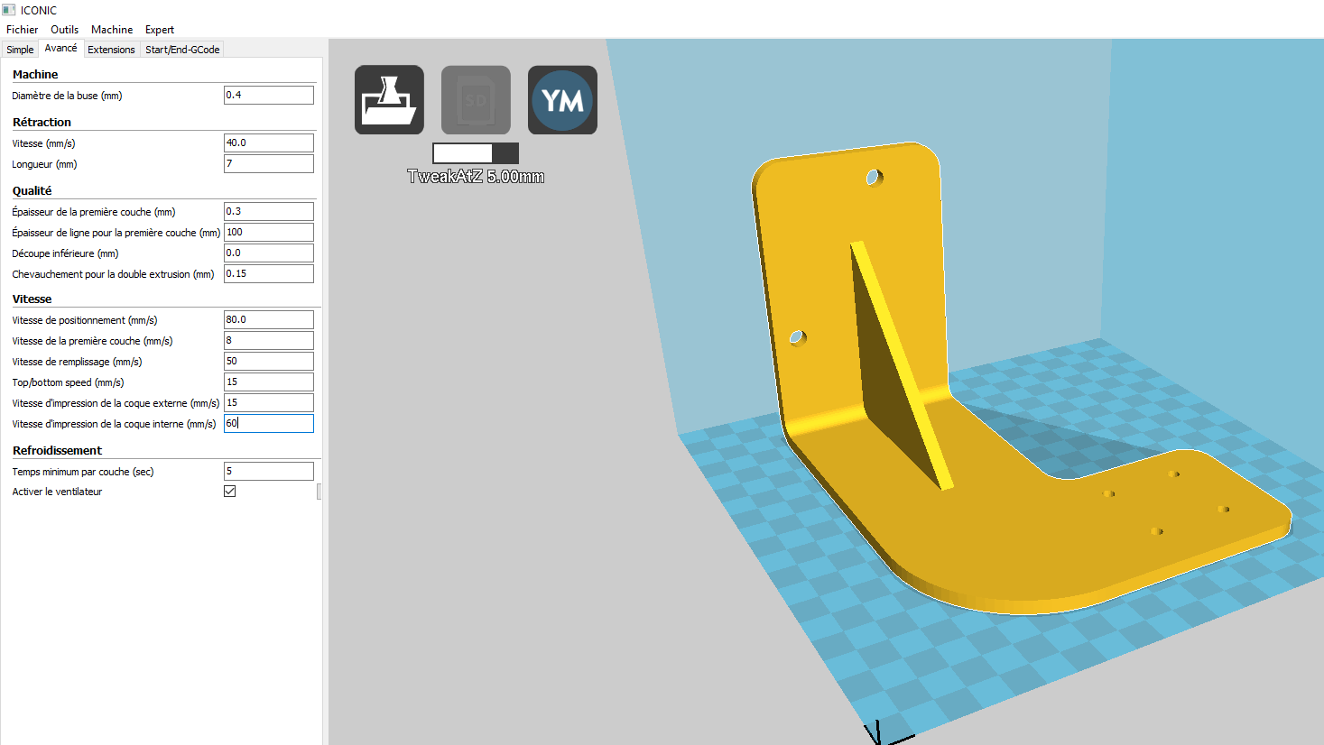

La rétraction de 7 mm dépend de l'imprimante, pour un système bowden (extrudeur déporté) c'est une valeur haute (j'utilise 6 mm).
L'épaisseur de la première couche est trop grande par rapport à la qualité d'impression choisie (0,1 mm). Ma première couche a la même valeur que pour les couches ultérieures (0,2 mm).
La vitesse d'impression de ta première couche est vraiment très très très basse ( 8 mm/s), j'utilise 20 mm/s.
