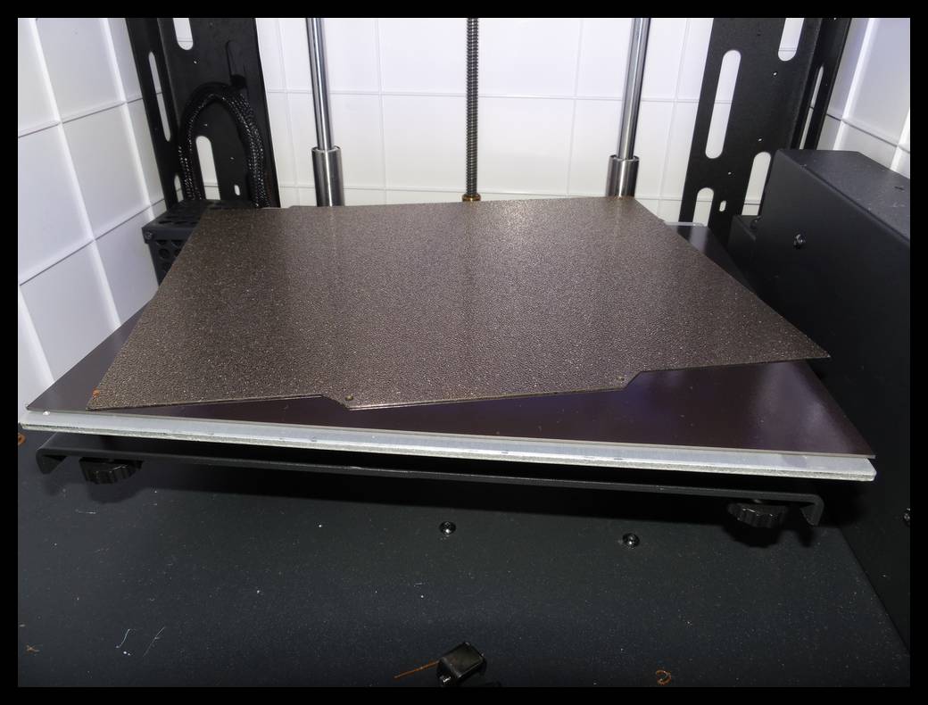

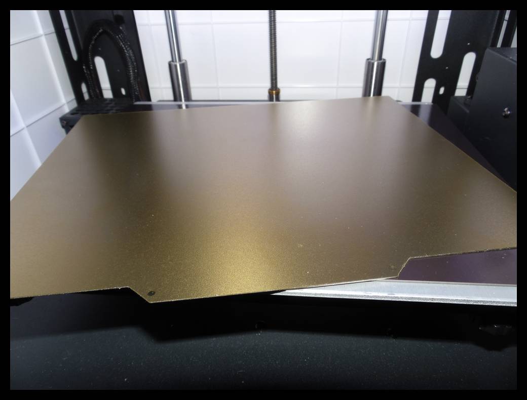

Sanglierblond Posté(e) Avril 24, 2020 Posté(e) Avril 24, 2020 Il y a 4 heures, lucdu19 a dit : Voici mon G-code de début: G21 ;metric values G90 ;absolute positioning M82 ;set extruder to absolute mode M107 ;start with the fan off G28 X0 Y0 ;move X/Y to min endstops G28 Z0 ;move Z to min endstops G1 Z15.0 F4800 ;move the platform down 15mm G92 E0 ;zero the extruded length G1 F200 E3 ;extrude 3mm of feed stock G92 E0 ;zero the extruded length again G1 F4800 ;Put printing message on LCD screen M117 Printing... J'ai enlevé l'essuyage de la buse sur la brosse. Mon G-code de fin: M104 S0 ;extruder heater off M140 S0 ;heated bed heater off (if you have it) G91 ;relative positioning G1 E-1 F300 ;retract the filament a bit before lifting the nozzle, to release some of the pressure G1 Z+0.5 E-5 X-20 Y-20 F9000 ;move Z up a bit and retract filament even more G28 X0 Y0 ;move X/Y to min endstops, so the head is out of the way M84 ;steppers off G90 ;absolute positioning G1 Z180 F4800 ; M300 S2349 P133 M300 S2349 P133 M300 S2349 P133 M300 S2349 P133 M300 S2349 P267 M300 S2349 P133 M300 S2349 P133 M300 S2349 P133 M300 S2349 P133 M300 S2349 P133 M300 S2349 P133 M300 S2349 P267 M300 S3135 P133 M300 S3135 P133 M300 S3135 P133 M300 S3135 P133 M300 S3135 P133 M300 S3135 P133 M300 S3135 P133 M300 S3135 P133 M300 S2793 P133 M300 S2793 P133 M300 S2793 P133 M300 S2793 P133 M300 S2793 P133 M300 S2793 P133 M300 S2793 P267 M300 S2093 P133 M300 S2093 P133 M300 S2349 P133 M300 S2349 P133 M300 S2349 P133 M300 S2349 P133 M300 S2349 P267 M300 S2349 P133 M300 S2349 P133 M300 S2349 P133 M300 S2349 P133 M300 S2349 P133 M300 S2349 P133 M300 S2349 P133 M300 S2349 P133 M300 S2793 P133 M300 S2793 P133 M300 S2349 P133 M300 S2349 P133 M300 S2349 P133 M300 S2349 P133 M300 S2349 P133 Le plateau descend pour le côté pratique. les M300 c'est une musique de fin (Sandstorm de Darude). Mes paramètres machine dans Slicer Prusa (je suis en buse 0,6): Mes réglages d'impressions varient beaucoup en fonction de la pièce et de la matière utilisée (PLA, PETG, ASA, ABS...) et sont vraiment adaptés à ce que je veux faire de la pièce. J'ai pas encore paramétré Prusa il faut que fasse ça à tête reposé et je reviens vers vous
Stetrault Posté(e) Avril 24, 2020 Posté(e) Avril 24, 2020 Il y a 20 heures, lucdu19 a dit : Dernière modification en date, j'ai enlevé l'Ultrabase d'origine pour mettre un plateau texturé comme sur les Prusa histoire de ne pas attendre que le plateau refroidisse entre deux prints (le print fini, je sort le plateau, je le cintre légèrement et ça se détache et c'est reparti dans la foulée). Je pensait aussi changer ma base. Elle ne colle plus comme avant. Est de que tu pourrais me dire la piece que tu as achetee ? Merci
lucdu19 Posté(e) Avril 24, 2020 Auteur Posté(e) Avril 24, 2020 Il y a 2 heures, Stetrault a dit : Je pensait aussi changer ma base. Elle ne colle plus comme avant. Est de que tu pourrais me dire la piece que tu as achetee ? Merci J'ai pris le modèle 220x280 chez Aliexpress: https://fr.aliexpress.com/item/4000137298652.html?spm=a2g0s.9042311.0.0.76ca6c37pq4FEh
Stetrault Posté(e) Avril 25, 2020 Posté(e) Avril 25, 2020 Il y a 3 heures, lucdu19 a dit : J'ai pris le modèle 220x280 chez Aliexpress: https://fr.aliexpress.com/item/4000137298652.html?spm=a2g0s.9042311.0.0.76ca6c37pq4FEh Merci ! Est ce que tu chauffe le lit pour du pla ou petg avec cette base ?
lucdu19 Posté(e) Avril 25, 2020 Auteur Posté(e) Avril 25, 2020 Il y a 1 heure, Stetrault a dit : Merci ! Est ce que tu chauffe le lit pour du pla ou petg avec cette base ? En fait, j'ai pas essayé à froid, je continue à chauffer le lit. Faut que j'essaye à froid car l'accroche est très bonne.
lnb2fr Posté(e) Avril 25, 2020 Posté(e) Avril 25, 2020 @lucdu19 merci pour ton lien , dis tu fonctionne en base magnétique ou avec clips (comme ultimaker ?) si tu ais en magnétique ta partie support tu la collée sur ta plaque en verre ou directement sur le plateau chauffant? si tu as quelques photos merci a toi bon courage et bonne journée a tous
lucdu19 Posté(e) Avril 25, 2020 Auteur Posté(e) Avril 25, 2020 (modifié) La base est effectivement une feuille magnétique qui se colle. Pour ne pas dégrader la vitre Ultrabase d'origine, j'ai enlevé les clips et enlevé la vitre et j'ai directement collé la feuille magnétique sur le plateau chauffant. Ça me laisse toujours la possibilité de revenir en arrière. Sur une autre machine avec un vitre Ultrabase, j'avais collé directement sur la vitre et j'avais mal positionné la feuille collante magnétique et en essayant d'enlever la feuille pour la repositionner, j'avais arraché le revêtement de la vitre qui permet l'accroche. Résultat: vitre abîmée et feuille magnétique foutue. Il est possible de coller directement sur la vitre mais dans ce cas il faut la retourner et coller la feuille magnétique sur le verre lisse et pas sur la texture de la vitre. J'ai préféré l'enlever et coller sur l'alu. J'essaye de toujours faire en sorte de pouvoir revenir à la configuration originelle. Sur les photos, on peut voir que la feuille de métal est texturée sur une face et lisse sur l'autre avec un PEI. Suivant la finition que l'on veut donner à la face en contact avec le bed, il suffit de retourner la feuille métallique. Modifié (le) Avril 25, 2020 par lucdu19 1
lnb2fr Posté(e) Avril 25, 2020 Posté(e) Avril 25, 2020 pas de souci de nivellement? car la plaque alu seule doit varier plus en chaufant , la plaque de verre de 4mm doit rajouter de la rigiditée
lucdu19 Posté(e) Avril 25, 2020 Auteur Posté(e) Avril 25, 2020 Pour l'instant, pas de soucis de nivellement mais je suis en couche 0,3 donc ça aide.

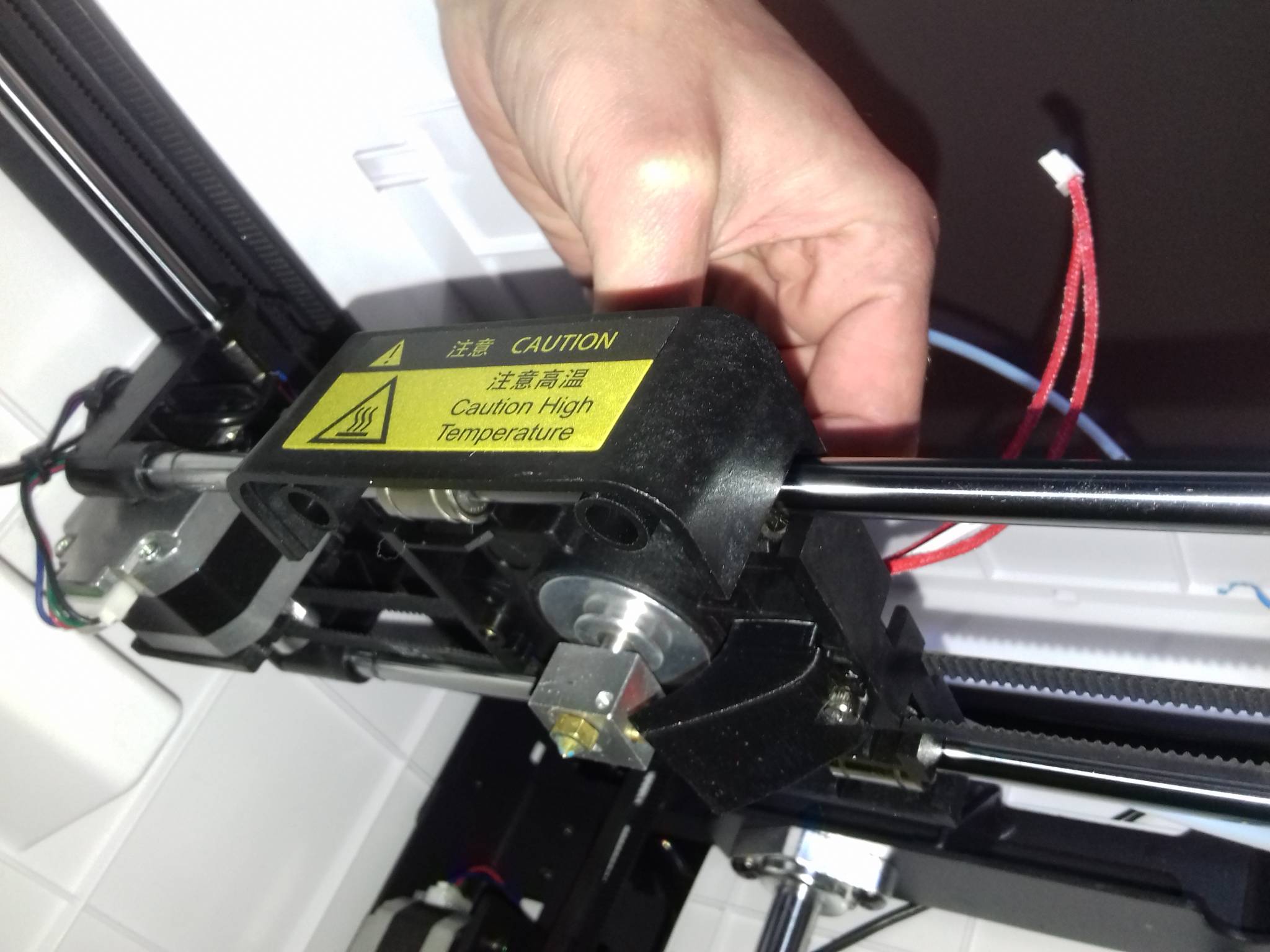

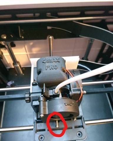

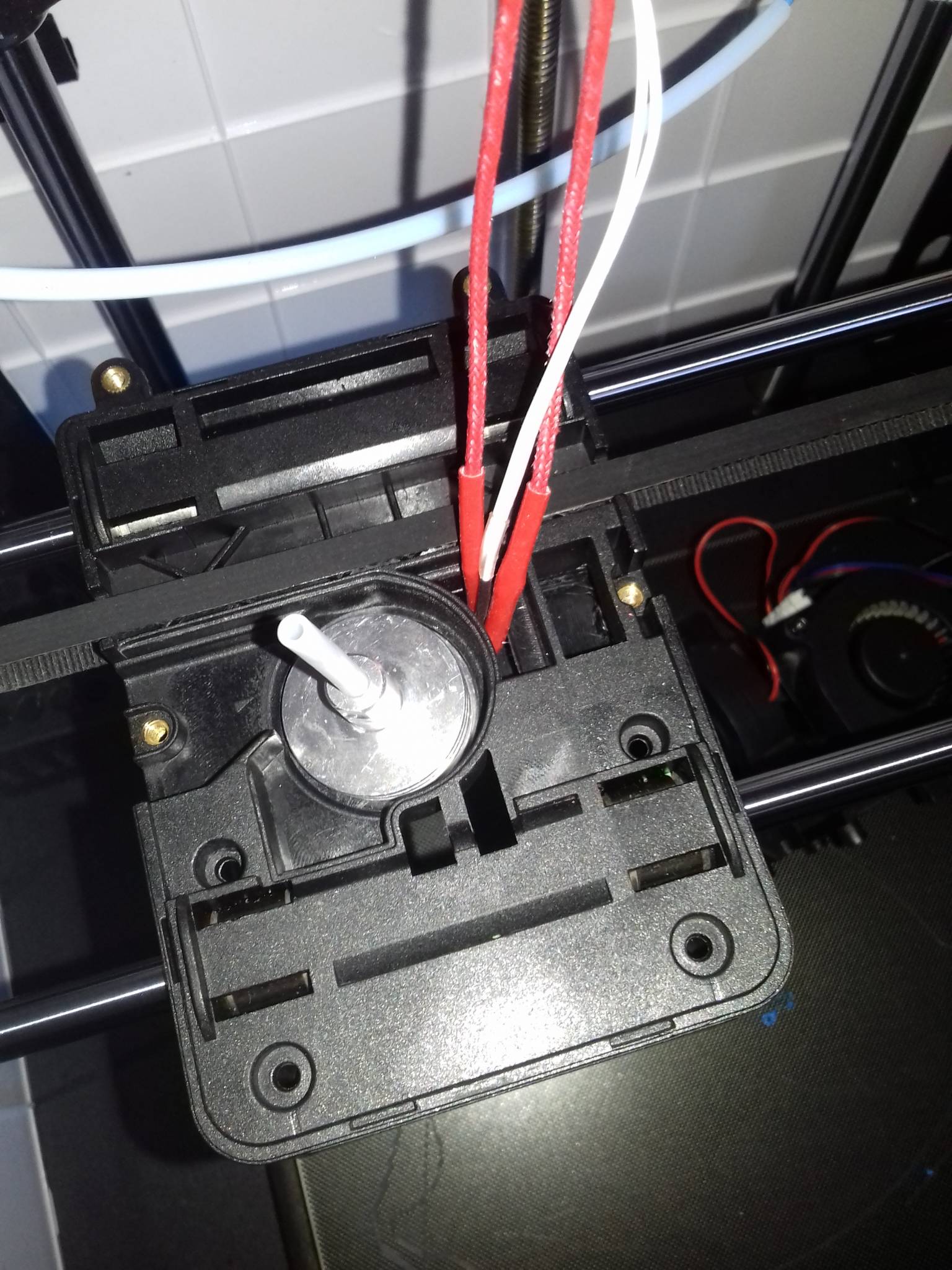

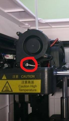

Sanglierblond Posté(e) Mai 8, 2020 Posté(e) Mai 8, 2020 Bonjour, pouvez vous me, dire pourquoi cette pièce ( la partie qui tien la buse ) n'est fixé à rein ? et comment on l’ajuste ? car qd je la remonte elle bouge dans tout les sens. Merci
Ironblue Posté(e) Mai 8, 2020 Posté(e) Mai 8, 2020 Normal tu à tout démonté, il n'y à plus rien pour faire tenir ta tête c'est grâce à cette vis (en rouge) que la tête est maintenue, faut que tu remonte ton extrudeur pour pouvoir fixer la tête dessus.
Stetrault Posté(e) Mai 8, 2020 Posté(e) Mai 8, 2020 il y a 12 minutes, Sanglierblond a dit : Bonjour, pouvez vous me, dire pourquoi cette pièce ( la partie qui tien la buse ) n'est fixé à rein ? et comment on l’ajuste ? car qd je la remonte elle bouge dans tout les sens. Merci Salut il a une vis sur la tête noire qui va serrez le shaft de la buse
Sanglierblond Posté(e) Mai 8, 2020 Posté(e) Mai 8, 2020 il y a 7 minutes, Ironblue a dit : Normal tu à tout démonté, il n'y à plus rien pour faire tenir ta tête c'est grâce à cette vis (en rouge) que la tête est maintenue, faut que tu remonte ton extrudeur pour pouvoir fixer la tête dessus. Merci !! ouais je mis suis pris comme un débutant que je suis et en plus je viens de m’apercevoir que je l'avais pas remonté avec le bon vis c'est pour çà que je comprenais pas... Du coup il n'y a pas de réglage pour le fil ptfe blanc on le laisse comme d'origine et il ne doit pas bouger dans son encoche ?
Ironblue Posté(e) Mai 8, 2020 Posté(e) Mai 8, 2020 (modifié) Perso le mien n'arrêtait pas de remonter au bout de plusieurs heures d'impression (donc bouchon, sous extrusion etc...), j'ai rajouté un petit ressort (ressort coupé de stylo bile) mais je ne sais pas pourquoi, je suis la seule avec ce problème car personne d'autre n'en parle, mes parents ont la même imprimante et n'ont pas le souci. J'en parle dans ce poste, page 12 Modifié (le) Mai 8, 2020 par Ironblue

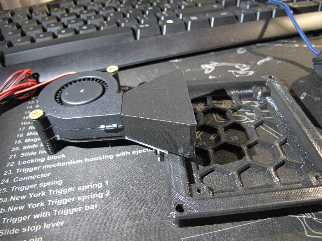

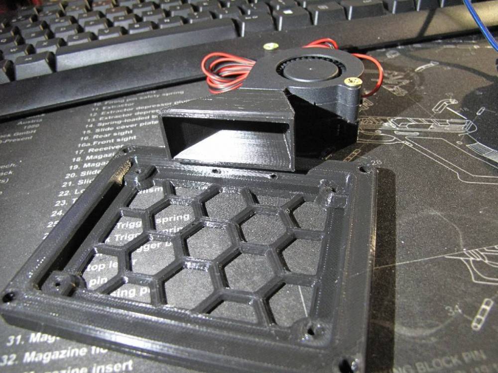

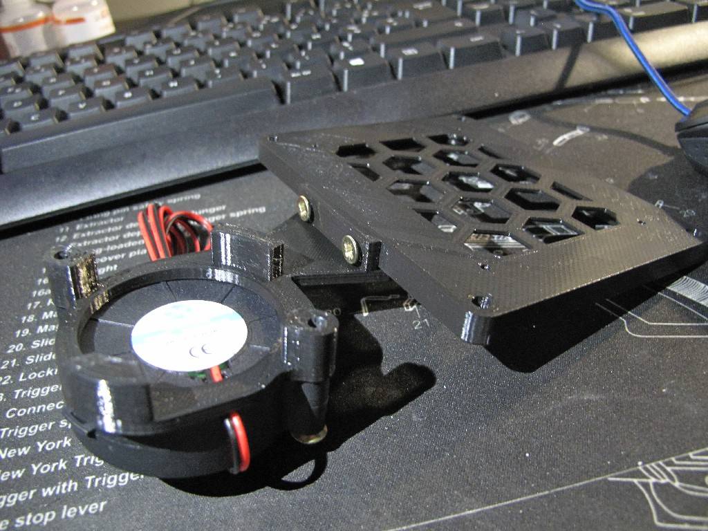

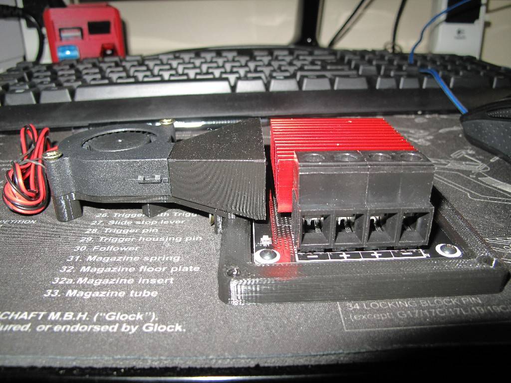

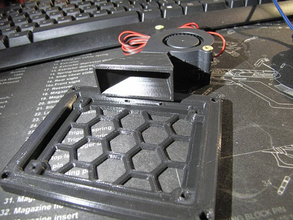

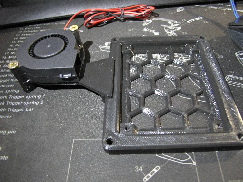

Ironblue Posté(e) Aout 9, 2020 Posté(e) Aout 9, 2020 quelqu'un à déjà essayé de remplacer le ventilo de l'alim par une plus silencieuse et plus efficace ? si oui par quoi l'avez vous remplacer ? Avec les grosses chaleur, j'aimerais optimiser au max les flux d'aire au niv de la CM et rajouter un ventilo pour le mosfet (que je viens de commander), est ce qu'il y a des emplacements libre pour l'alim d'un ventilo sup sur la CM ? (j'ai pas envie de tout démonter avant d'avoir tout le matos et d'avoir imprimée tout les conduits et supports nécessaire. @lucdu19 est ce que tu peut (si ça ne te dérange pas) partager le stl du conduit de ventilation pour évacuer l'aire chaud du filtre.
lucdu19 Posté(e) Aout 9, 2020 Auteur Posté(e) Aout 9, 2020 Je n'ai pas touché au ventilateurs de l'imprimante, ils sont tous d'origine. L'imprimante ne tourne pas en permanence non plus et le bruit ne me gène pas puisqu'elles sont toutes dans une pièces à part. Il y a déjà un ventilateur qui souffle sur la carte mère et celui qui extrait l'air du caisson (moins bon d'où mon canal d'extraction d'air). Lien Thingiverse du canal d'extraction: https://www.thingiverse.com/thing:4565556 1

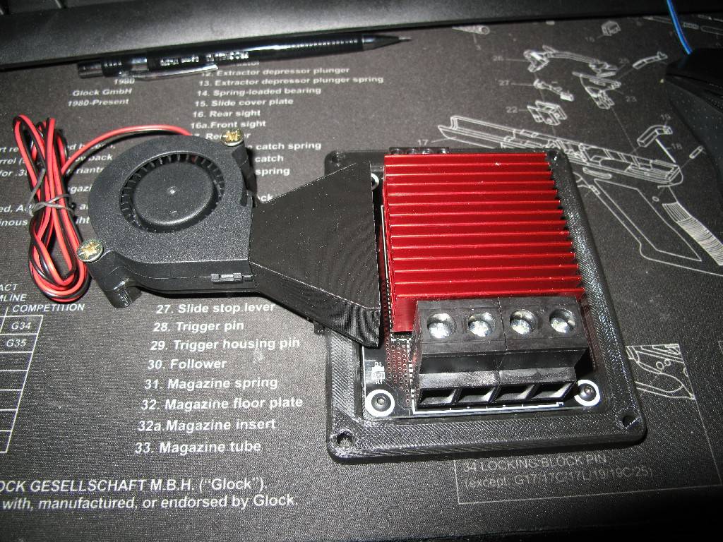

Ironblue Posté(e) Aout 12, 2020 Posté(e) Aout 12, 2020 (modifié) J'ai tout imprimé reste plus qu'a le monter dans l'imprimante, j'ai aussi reçu le mosfet (le même que lucdu19 comme ça j'ai juste eu à imprimer son support) J'ai aussi mis un ventilo sur le mosfet (mode parano de la chauffe....) en rajoutant un support sur le support fait pas lucdu19 j'avais pas le mosfet quant j'ai fais les plans et les impressions du support de ventilo mais ça rentre nickel Reste plus qu'a tout installer dans l'imprimante mais faut que je trouve du bon câble électrique, j'ai trouvée que du 1,5 rigide dans mon bordel, faut que je trouve un plus gros et souple (surtout que je suis sur d'en avoir....mais ou...). Vous savez combien d'ampères max demande le bed pour chauffer ? Modifié (le) Aout 12, 2020 par Ironblue 1
Ironblue Posté(e) Aout 13, 2020 Posté(e) Aout 13, 2020 tout est en place et tout fonctionne, le mosfet et son ventilo ainsi que la déviation de l'air chaud vers l'extérieur plutôt que sur la cm, désolée j'ai pas de photos, j'y ai pensé une fois tout remonté...
chagre Posté(e) Aout 16, 2020 Posté(e) Aout 16, 2020 Salut, chouette motage, ou a tu trouvé ce Mosfet? (ayant le cas d'un lerdge qui a rendu l'ame, celui sur tes photos a l'air d'avoir un chouette radiateur pour eviter les surchauffes!) merci
Ironblue Posté(e) Aout 16, 2020 Posté(e) Aout 16, 2020 voila pour le mosfet (celui que lucdu19 donne à la page 3 du poste) https://www.amazon.fr/gp/product/B074KZMJRB/ref=ppx_yo_dt_b_asin_title_o01_s00?tag=imp3dforum-21 et pour le support https://www.thingiverse.com/thing:4088102 1
