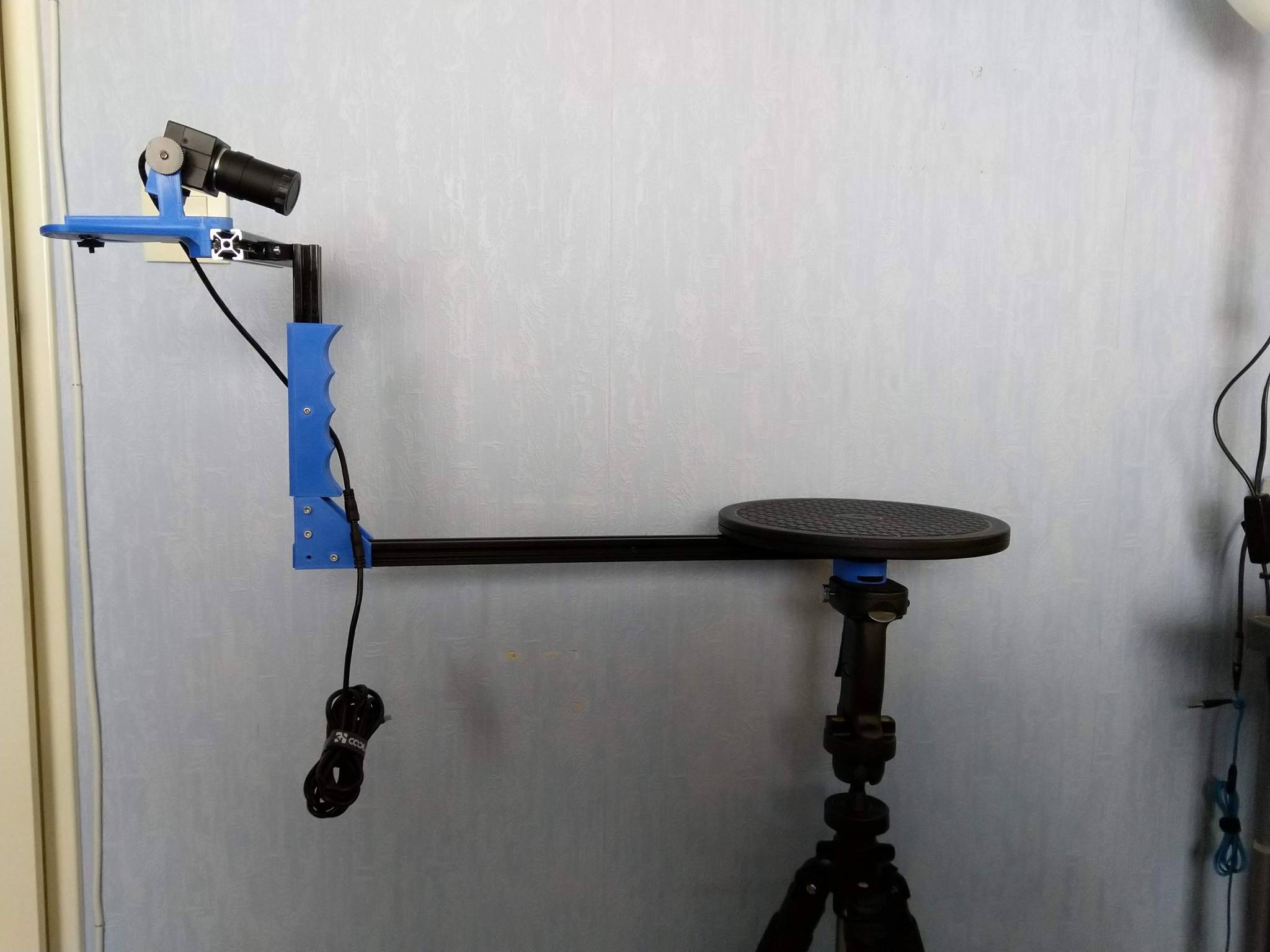

Pour revenir au sujet du Scanner 3D :
Au final... c'est pas le "top"... c'est pas folichon... les résultats sont aléatoires.
C'était prévisible... il n'arrive pas à la hauteur du scanner 3D (d'une valeur de 18000€), que l'on m'avait prêté, et que j'ai eût l'occasion de tester.
Mais je vais pas débourser 18000€ pour en acquérir un... c'est juste "hors budget" et au de là de mes moyens.
Par contre... en "bricolant"... et en me reconcentrant sur la photogrammétrie "classique"... c'est avec cela que j'ai eût mes meilleurs résultats pour l'instant :
La caméra... utilisé précédemment sur le scanner... fixé via un profilé 2020 (récupéré de feux la Delta)... qui tourne à 360° autour d'un point fixe, via un plateau tournant.
J'avais eût l'idée de fixer le vidéoprojecteur à côté de la caméra... mais le poids fait basculer et tomber le tout pendant la rotation...
Pour l'instant... c'est du "bricolage". J'attends plusieurs pièces que j'ai commandé, avec le Coronavirus, les délais d'expédition sont extra-rallongés...
Donc pas près d'en voir le bout.
D'ailleurs... si vous avez une suggestion pour que le trépied ne bascule pas, avec le poids du vidéoprojecteur, je suis preneur... car pour l'instant, c'est "système D", en collant avec du scotch le trépied au sol (mais je laisse des traces de colle au sol, et cela colle sous les pieds).
PS : Cela prend énormément de place... un cercle de 1,50m... ou aucun obstacles ne doit empêcher la rotation. Et j'ai un "cousin" qui va me confier pendant quelques temps son Scanner 3D Sense V2, car il ne s'en sert pas (j'adore quand c'est gratuit), je vais pouvoir voir si cela vaut l'investissement de lui racheter par la suite.

Oublier ma demande d'idée pour stabiliser... ma cervelle devait être bloquée sur le mode "connerie"...🤪
Il suffit juste que je baisse le centre de gravité du trépied... en écartant plus les pieds... méa culpa... 😇

il y a 26 minutes, Bosco2509 a dit :
tu peux aussi mettre un contrepoids sur une tige a l’opposé de la camera!
par contre je ne vois pas trop l’intérêt du projecteur  ???
Screenshot_2020-02-22 Neewer Trépied Bras Girafe avec Contrepoids Support Lumineux avec Roulette Pivotante (140cm), Bras Gi[...].png
il y a 13 minutes, @pascal@91 a dit :
Bonne idée ! Merci !
Ou comme indiqué précédemment... fallait que je pense que je pouvais écarter plus les pieds.
il y a 14 minutes, @pascal@91 a dit :
Il faut beaucoup de lumière... alors je pensais utiliser le vidéo projecteur comme lampe... mais une lampe (ou plus de lumière ambiante) peut parfaitement faire l'affaire.
A voir en pratique...
il y a 3 minutes, Bosco2509 a dit :
tu risques d'avoir beaucoup d'ombres portées ! mais c'est a essayer .

il faut que tu stabilise ton trépied par le milieu quand je suis en montagne je place mont mon sac a dos avec un crochet au milieu et même avec du vent malgré mon 600mm pas de problème 😉
