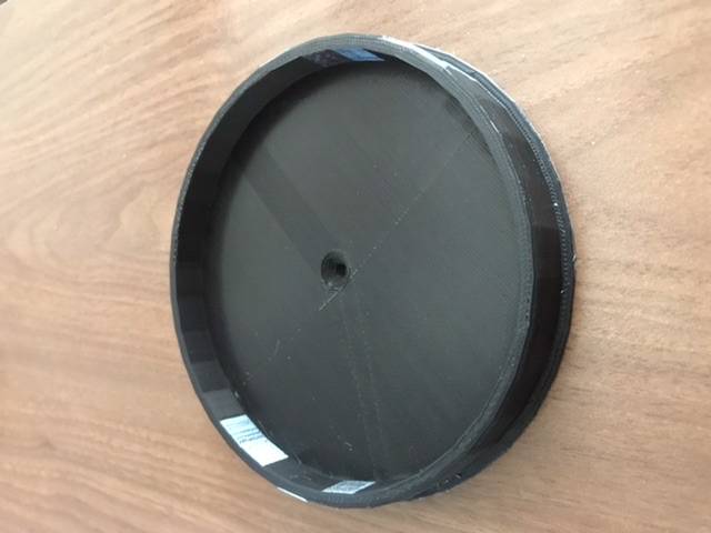

Yan57 Posté(e) Avril 19, 2020 Partager Posté(e) Avril 19, 2020 Bonjour à vous, Un peu novice dans l’impression 3D , j’aurais besoin de conseils sur l’impression de pièce circulaire. jai réalisé un plan une pièce circulaire avec fusion 360, converti en gcode avec Cura puis imprimé en PLA avec mon alfawise U30 . la pièce de diametre 100 mm semble bien circulaire en apparence mais en réalité, en visu plus proche et au touché, ne fait pas un cercle parfait mais une sécession de segment. quelqun aurait une idée des causes du problème ? Mauvaise conversion du fichier 3D en stl ? Paramètres incorrects sur Cura ou problème sur les axes X et Y de mon imprimante ? Je précise , j’ai fabriqué un caisson en profilé alu et j’ai adapté l’imprimante pour une installation dans ce caisson pour réaliser des impressions en ABS . merci d’avance pour votre aide . Yannick Lien vers le commentaire Partager sur d’autres sites More sharing options...
PetitGrandMonde Posté(e) Avril 22, 2020 Auteur Partager Posté(e) Avril 22, 2020 Hello Yannick A mon sens, le pb vient de la modélisation avec fusion 360. Perso, je n'utilise pas fusion mais Sketchup et voilà comment ça se passe : Quand on dessine un rond, par défaut, il est modélisé par un certain nombre de segments de droite (24 par défaut dans sketchup) En fonction du nombre de segments, le rond est plus ou moins doux... et on peut changer le nombre de segments pour obtenir un rond beaucoup plus rond... Plus il y a aura de segments, et plus ce sera rond ! Je pense qu'il faut que tu cherches de ce côté là, dans la modélisation avec fusion360 Lien vers le commentaire Partager sur d’autres sites More sharing options...
