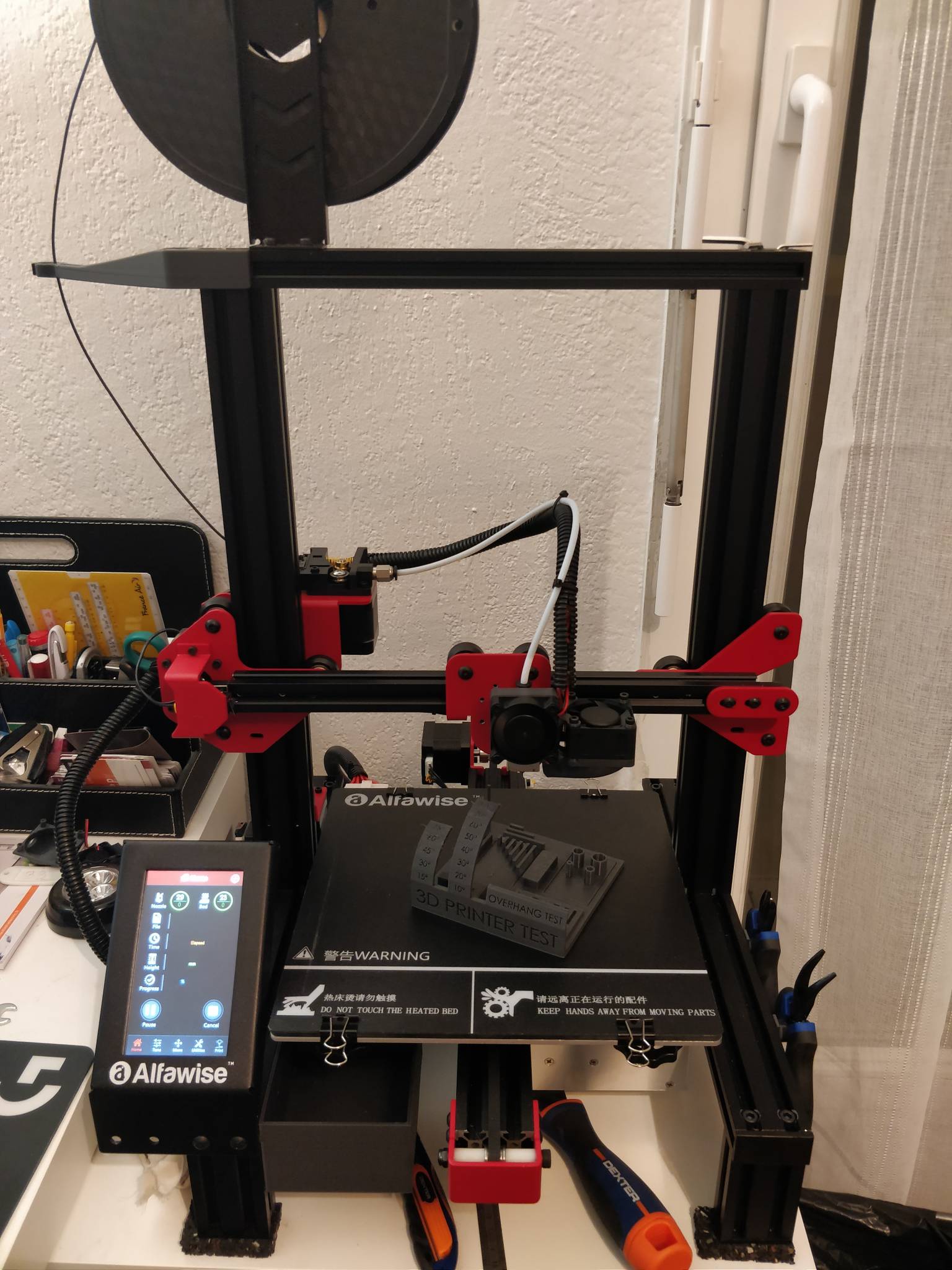

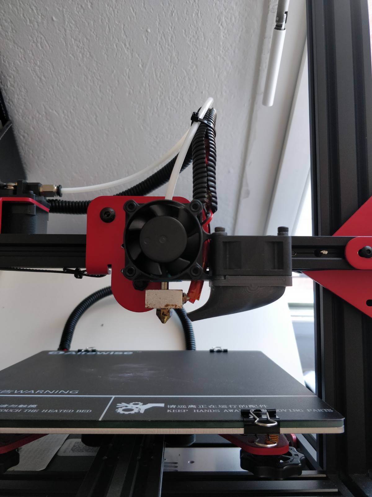

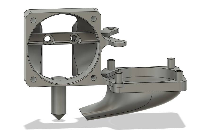

J'ai dessiné une version d'un refroidissement pour la Hotend et support ventilateur pour le filament sur mon U30 PRO
Le But étant de passer sur un ventilateur 40*40 pour la Hotend (donc théoriquement moins bruyant) et de garder plus ou moins le même style de refroidissement pour le filament. Personnellement j'imprime que du PLA pour le moment et déjà tout d'origine j'avais pas de souci du coup je laisse le projet FANG pour plus tard.
Je pense que quelques photos valent mieux qu'un long discours, si certain sont intéresser je peux partager le STL ou le fichier fusion 360 pour adapter à la sauce de chacun.
Bon print à tous !

Bravo je trouve ça très propre et discret.
Après quelques print tu as pu constater un meilleur refroidissement et plus de silence ? Car effectivement le fan d'origine pour la hotend est vraiment bruyant .... plus que celui de la CM, pourtant dénoncé dans plusieurs review vidéo de l'imprimante ...
En tout cas si tu as un compte Thingiverse où récupérer le stl je suis preneur car je souhaite le remplacer aussi pour y mettre un 40 également.

J'avais pas de problème de refroidissement de filament d'origine, j'en ai toujours pas avec ces modifs mais j'ai pas fait de test non plus avant après...
J’avoue que je me suis lancé dans le dessin pour le kiff de reprendre un peu de 3D sans forcement vouloir améliorer quoi que ce soit à part la taille du ventilo pour en mettre un plus silencieux et y a beaucoup plus de choix en 40*40 pour l'instant j'ai repris le 40*40*10 du filament pour mettre dessus. J'attends mes nouveaux.
J'ai pas de compte Thingiverse mais je vais peut être en créer un du coup.
en attendant je met les fichier en dessous.
Les ajustement sont limite encore y aurait peut être quelques modifs a faire mais dans l'ensemble tout fonctionne.

Haha why not c'est une bonne raison pour s'y remettre :), vue le rendu ça a forcément du améliorer le refroidissement, un meilleur ventilo et une sortir d'air plus concentré et précise ça aide :), je testerais des que possible, j'ai la U30Pro depuis peu.
Merci pour les fichiers, je vais y jeter un œil ce week end
Pour le compte thingiverse rassure toi, j'en ai un mais je n'y ai rien mis encore, il faudrait d'ailleurs, mais faut que je prenne le temps de ranger mes fichiers, c'est le bazar :)

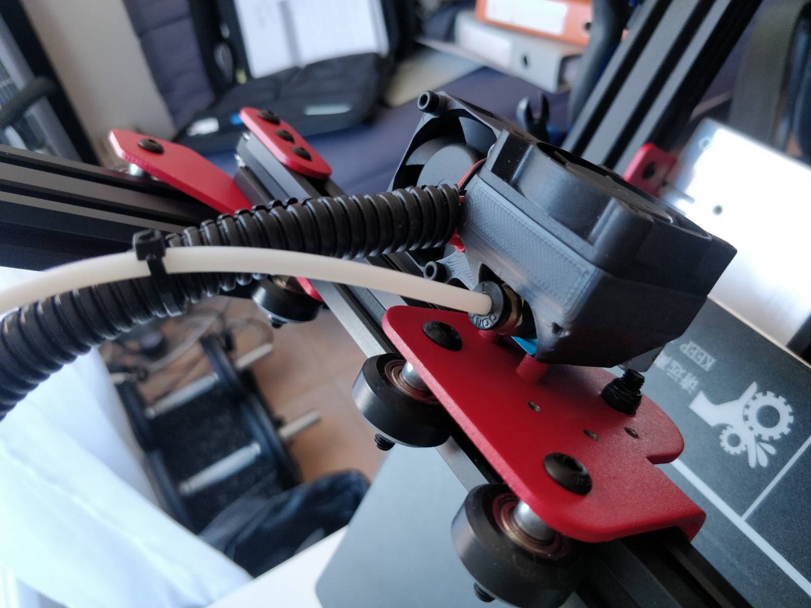

je viens de recevoir ma machine et la trouvant trop bruyante j’ai réfléchi à changer les ventilos.
Je précise que je suis novice, je n’ai pas de connaissances dans le domaine, mais j’ai réussi à imprimer des rails pour un petit train avec fusion360, donc plutôt satisfait du résultat :)
Alors j’ai commencé par le ventilo du châssis, j’ai mis un sunon 40x40x20 mais je suis déçu, j’ai pas noté de différences flagrantes... ensuite je vais changer les 2 sur la tête d’impression, j’ai donc imprimé ton hotend (j’ai bien galéré à enlever mes supports !!) et en le manipulant je me suis demandé si mon PLA n’allait pas se déformer à être installé autour d’un truc qui chauffe comme ça ...?
J’ai beaucoup hésité avec un modèle double duct avec un ventilo qui est partagé en 2 arrivées.... (vu ici https://www.youtube.com/watch?v=g1-WlRZS110 )
Vos avis sont les bienvenus merci ;)

Salut bricoliche,
Personnellement je slice avec CURA et j'utilise bcp les supports arborescents, ça marche plutôt bien et je trouve qu'ils sont plus facile à retirer.
Pour le support ventilateur du hotend il ne bougera pas grâce à la ventilation permanente par contre j'ai du modifié plusieurs fois mon duct pour le filament, il était trop près du corps de chauffe au début et il a fini par fondre, sur la version que j'ai mis dans mon poste normalement la distance suffit à ne pas le faire fondre.
Idéalement il faudrait de toute façon isolé le corps de chauffe pour éviter déjà de consommer pour rien et ensuite de chauffer ce qu'il y a autour.
Sinon au niveau solidité je n'ai pas de souci en PLA.

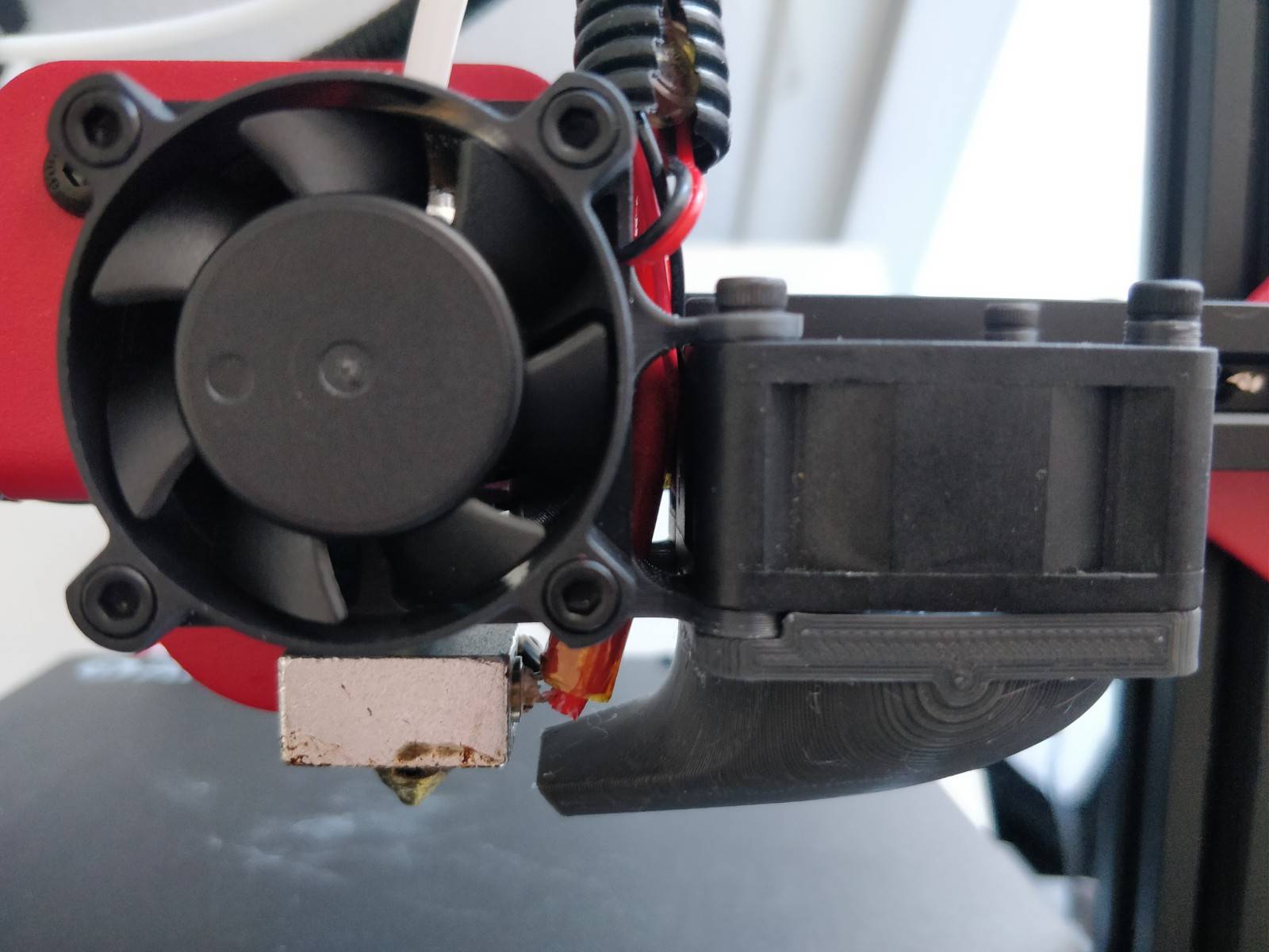

Ah je viens de remarquer que ton souffleur avait été imprimé sur le côté, ce qui explique peut-être que le dessous du mien soit assez moche...
ensuite j’avais pas vu non plus mais c’est un 40x40x20 qui passe dans l’écartement des pattes. Il ne me reste qu’un 10mm je mettrai des entretoises tant pis !
en tous cas c’est une belle réalisation tu dois maîtriser pas mal fusion360, c’est quoi ton projet fang ?

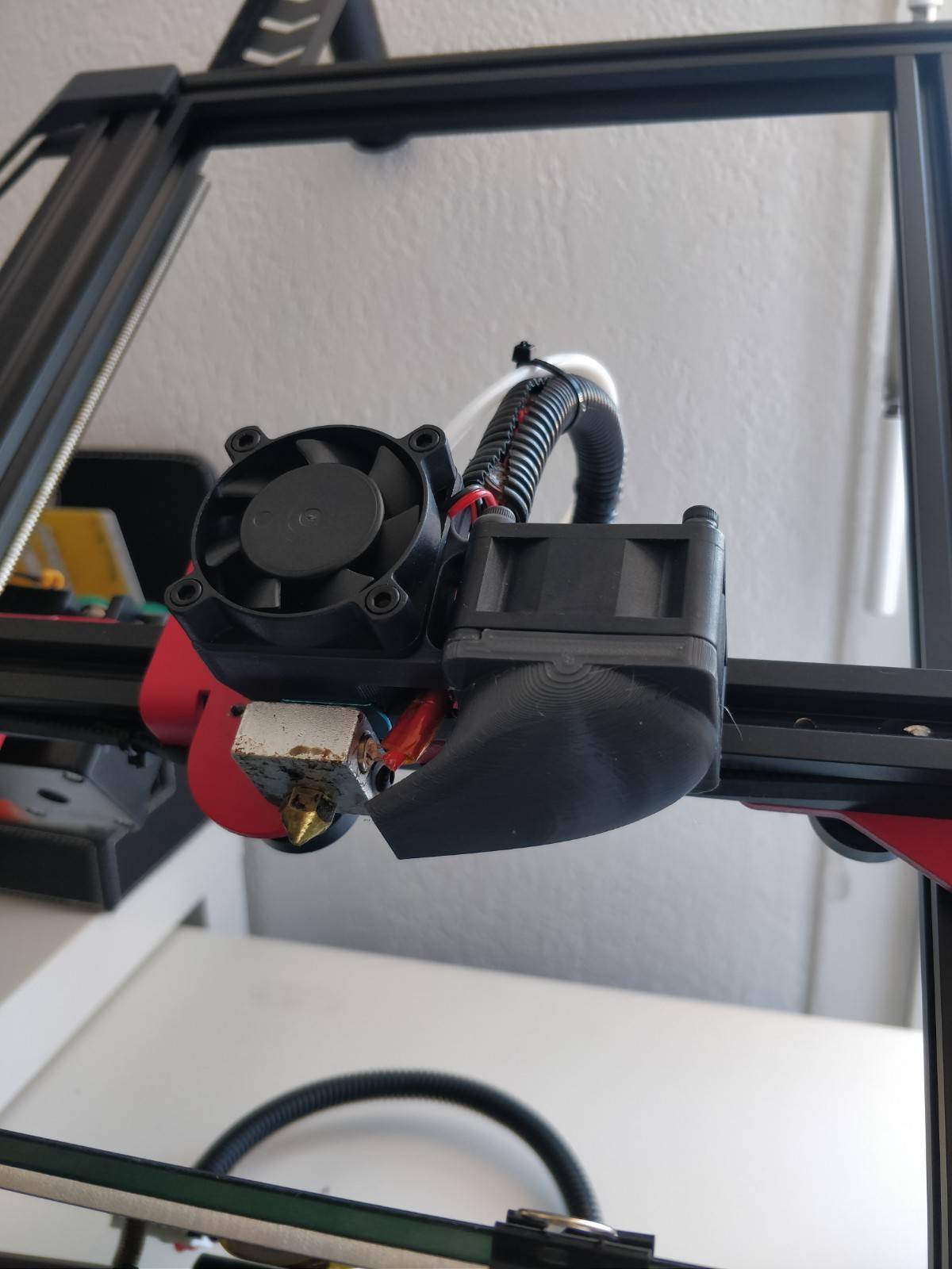

Je valide à 100% cet upgrade de fang. Il m'a permis d'avoir les couches et une finition bien plus régulieres sur le pourtour des pieces et par la même occasion, passé les deux ventilos  par des bien plus silencieux (SUNON 24v) en 40X40x10 pour le hotend ,idem pour le refroidissement de la buse.
Tu peux mettre un 40x40x20 (mon cas) pour la buse mais pas sur le hotdend, car trop proche (en épaisseur) avec l'écran de controle

Le 31/12/2019 at 17:54, CriTof a dit :
... Tu peux mettre un 40x40x20 (mon cas) pour la buse mais pas sur le hotdend, car trop proche (en épaisseur) avec l'écran...
Pour l'écran il est possible de le déplacer au dessus (rallonger le câble) ou de mettre un support type entretoise pour l'avancer et il y aura la place pour y mettre un 40x40x20 🙂
