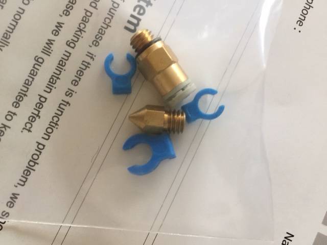

Superpat Posté(e) Décembre 16, 2019 Posté(e) Décembre 16, 2019 Bonjour, Je pense que dans le package il y a une buse et un raccord pneumatique supplémentaires. A quoi correspondent les pièces en bleu ?
Orkh4nn Posté(e) Décembre 16, 2019 Posté(e) Décembre 16, 2019 Bonjour par ici, Les pièces bleues sont des colliers/clips de fixation pour le tube de ton extrudeur Tu en place un dans l'interstice de la pièce grise que tu vois sur la photo Cordialement. Orkh4nn 1
Superpat Posté(e) Décembre 16, 2019 Auteur Posté(e) Décembre 16, 2019 (modifié) @Orkh4nn Merci de ta réponse, pour la grosse c'est Ok et les petites ? Modifié (le) Décembre 16, 2019 par Superpat
fran6p Posté(e) Décembre 16, 2019 Posté(e) Décembre 16, 2019 il y a une heure, Superpat a dit : pour la grosse c'est Ok et les petites ? Il y a deux types de pneufits sur ta machine: celui sur la tête (PC4-01) est plus gros donc il accepte le gros clip, celui sur l‘extrudeur (PC4-M6) est plus petit, on y met les petits clips . 1

Alfa36 Posté(e) Octobre 30, 2022 Posté(e) Octobre 30, 2022 Le 16/12/2019 at 12:50, Orkh4nn a dit : Bonjour par ici, Les pièces bleues sont des colliers/clips de fixation pour le tube de ton extrudeur Tu en place un dans l'interstice de la pièce grise que tu vois sur la photo Cordialement. Orkh4nn Bonjour, Jai enlevé la pièce bleue et j'imprime depuis sans problème, donc je ne sais toujours pas à quoi elle sert ? Cordialement
PPAC Posté(e) Octobre 30, 2022 Posté(e) Octobre 30, 2022 (modifié) il y a 52 minutes, Alfa36 a dit : Jai enlevé la pièce bleue et j'imprime depuis sans problème, donc je ne sais toujours pas à quoi elle sert ? C'est en principe a mettre en place pour bien bloquer le tube PTFE dans le pneu fit, cela empêche la "collerette" de verrouillage de descendre et limite le risquer de voir se libérer ( ressortir du pneu-fit ) le tube PTFE. Modifié (le) Octobre 30, 2022 par PPAC
Superpat Posté(e) Octobre 30, 2022 Auteur Posté(e) Octobre 30, 2022 Merci de vos réponses, depuis 2019, j’ai résolu cette question.
