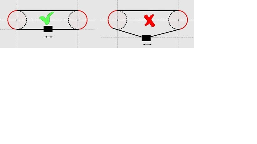

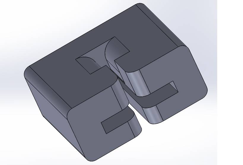

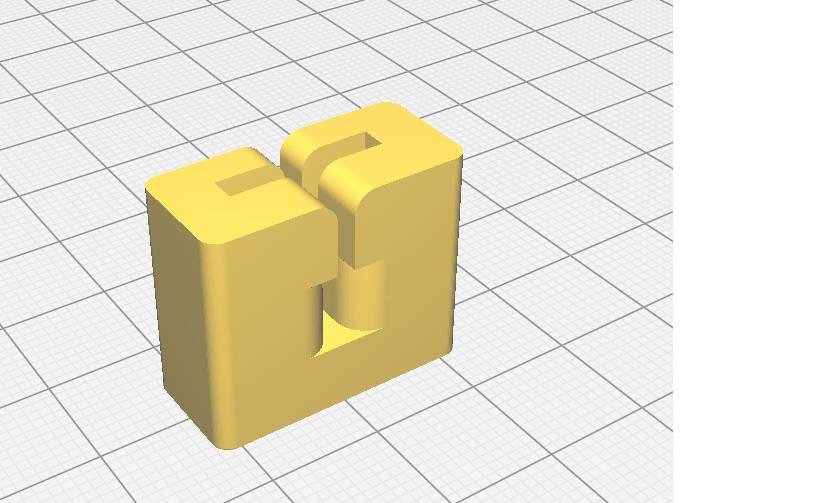

wfire Posté(e) Avril 19, 2020 Partager Posté(e) Avril 19, 2020 Le 16/12/2019 at 22:44, vap38 a dit : Bonjour, Suite à une observation de l’imprimante A10M la courroie entrainant l'axe X de la GEEETECH A10M les brins inférieurs gauche et droit ne sont pas parallèles à l'axe de la traction; ils forment un angle. Ci-joint un schéma qui montre ce qui est faux et juste pour appliquer une tension constante sur la courroie. Pour un équilibre des différentes tractions entre l'axe moteur et le tendeur il est important d'ajuster ce léger défaut de parallélisme des brins. Si nous déplaçons la tête d'impression à droite que se passe t-il ? Le brin inférieur droit est plus tendu que le brin gauche qui est moins tendu; donc nous avons une légère dissymétrie des forces engendrées pendant les déplacements extrêmes de la tête d'impression ! Pour cela j'ai adapté un clamp fendue permettant de relever de 5mm le parallélisme des brins inférieurs de la GT2. 'ainsi tous les brins sont parallèles Solution : J'ai relevé de 5mm la portée de la courroie vers le haut par deux nouveaux clamps. Ainsi les brins inférieurs sont parallèles au brin supérieur. Le clamp est fendu au centre pour glisser le brin de la courroie dans le support métallique en alu. Ainsi le montage est facilité il suffit de regarder les photos. Nota quand les deux brins sont glissées dans le clamp il suffit d'abloquer chaque brin avec un serflex en nylon de petite dimension pour garantir un blocage final. çà fonctionne très bien chaque brin de courroie est bien bloqué par un mini cerfex de 2mm après une pré-tension de la courroie. Dernière étape il suffit de retendre la courroie et nous gagnons en qualité d'impression pour des grandes pièces d'une dimension supérieur à 120mm de large (les faces sont droites sur un plan vertical. J'ai utilisé une impression en PLA pour les deux clamps, remplissage à 100% résolution 0.2mm. Ci-joint le fichier clamp au format STL ainsi que les photos. à Bientôt ! clamp.stl 36 Ko · 5 downloads Quel est la longueur de la courroie que tu prend du coup car ça change la donne Lien vers le commentaire Partager sur d’autres sites More sharing options...

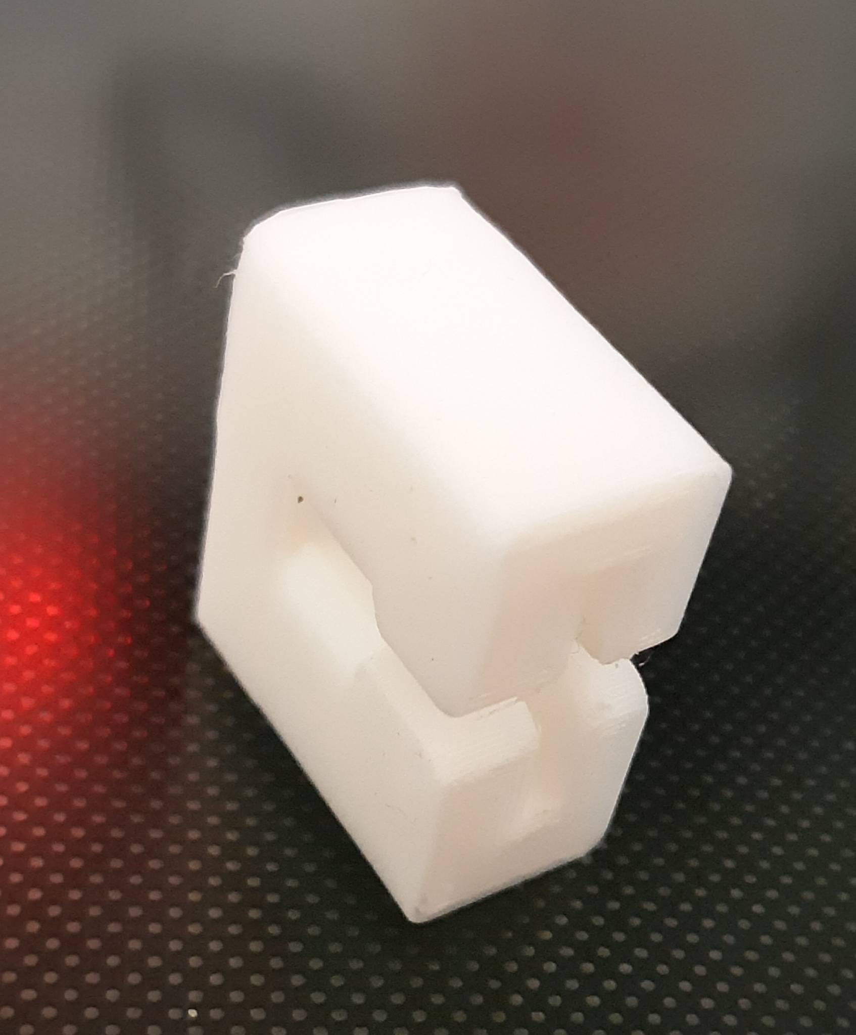

wfire Posté(e) Avril 19, 2020 Partager Posté(e) Avril 19, 2020 Le 15/04/2020 at 12:06, vap38 a dit : Bonjour, j'avais oublié de préciser qu'il faut enlever les pinces en laiton à chaque extrémités et remplacer par deux pièce sen plastiques imprimées. remplissage à 100% la longueur est très juste mais çà le fait !https://www.thingiverse.com/thing:2814851 en pla c 'est pas bon?? Lien vers le commentaire Partager sur d’autres sites More sharing options...
Titi78 Posté(e) Avril 19, 2020 Partager Posté(e) Avril 19, 2020 il y a une heure, wfire a dit : en pla c 'est pas bon?? si c'est bon 1 Lien vers le commentaire Partager sur d’autres sites More sharing options...

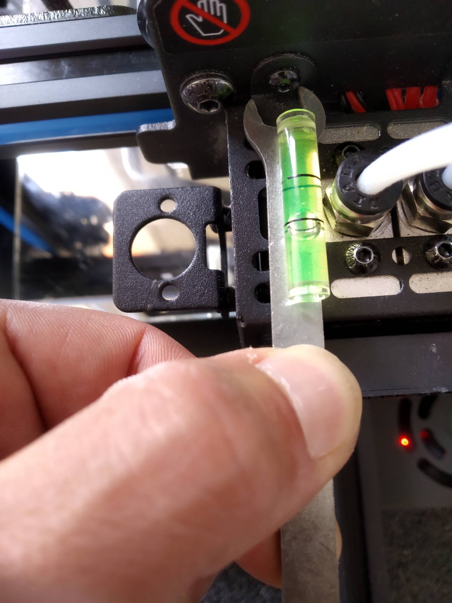

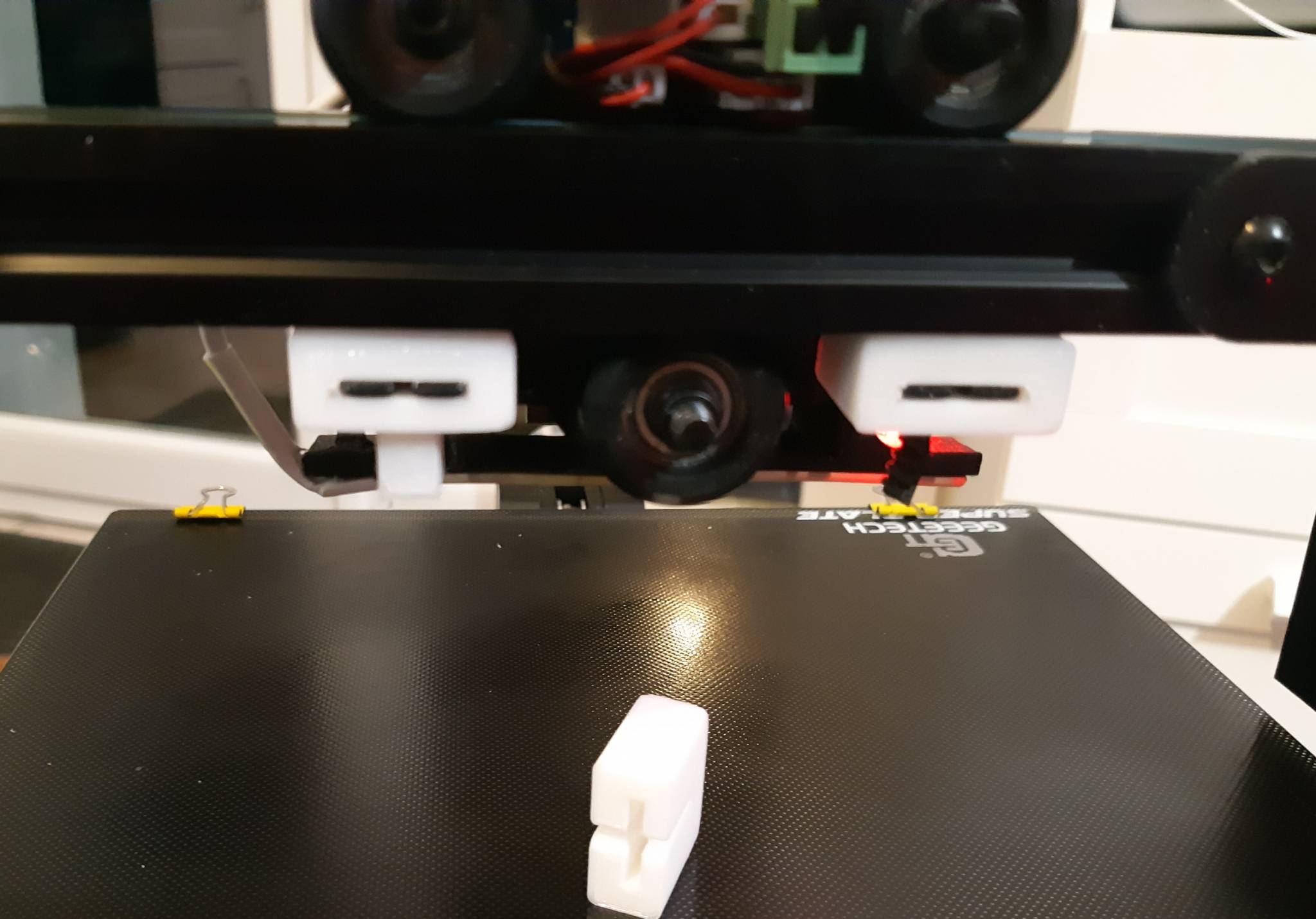

wfire Posté(e) Juin 8, 2020 Partager Posté(e) Juin 8, 2020 Bonjour Alors j ai mis l'ensemble , mais j' ai l impression que ma tête et pas plan , me confirmer vous comment ce positionne votre tête J ai un peu poncer les rectangles que j' ai imprimé car il frottait un peu Pouvez vous me dire comment c est chez vous ? Merciiii Lien vers le commentaire Partager sur d’autres sites More sharing options...
