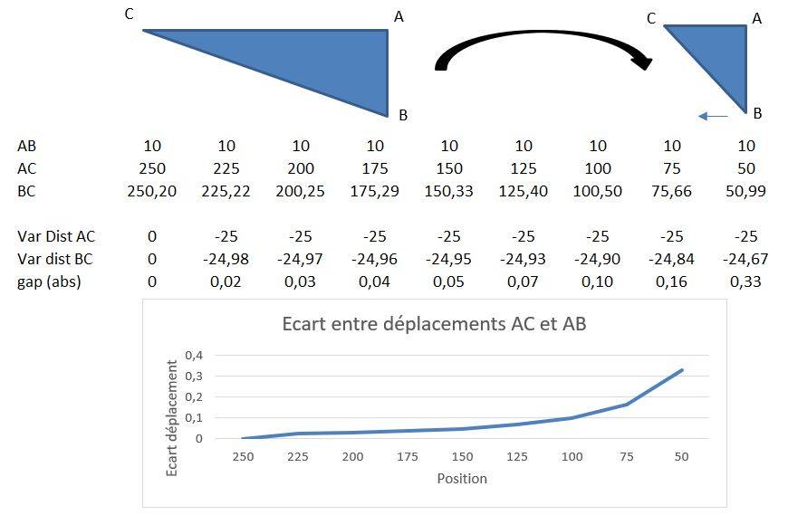

C'est une bonne remarque et je partage le postulat de base. Par contre je n'ai pas la même interprétation. Pour moi il n'y a pas de problème de tension à droite ou à gauche. Une courroie ne fonctionne qu'en traction. A l'arrêt les forces sont égales et en opposition, lorsque le moteur tourne il entraine un déséquilibre des forces avec une résultante d'un côté ou de l'autre donc un mouvement.
Par contre le souci que je vois est que plus le point d'accorche de la courroie est éloigné de l'axe horizontal tangent aux poulies et moins les déplacements du chariot seront linéaires.
Un petit check fait sous excel en modélisant le système pa run triangle rectangle et un déplacement depuis le centre du bed en position 250mm (pour un bed de 500mm) vers la gauche par palier de 25mm. C est le point tangent à la poulie moteur, B le point d'accroche de la courroie sur le chariot.
Pour faciliter la chose je garde les déplacements en X (AC) constant par palier de 25mm et je vérifie la variation de longueur de la courroie entre le point d'accroche sur le chariot et le point tangent à la poulie (BC).
On voit que ce n'est pas linéaire. Donc une pièce faite au bord du bed et la même au centre n'auront pas exactement les mêmes dimensions.
Donc je plussois pour ta pièce et je vais vérifier si cela se monte sur une CR10 S5.
Cdt
LC

Merci miserovitch Pour cette démonstration scientifique comme quoi le calcul rapproche nos idées.
J'avais constaté sur des pièces d'environ 150mm la géométrie des angles des petits écarts et depuis ce montage le défaut n'est plus visible. Cette variation est minime mais le tableau est très explicite et je suis content de découvrir l'explication scientifique.
Mon montage propose une solution pour remédier à cet écart de montage de la courroie GT2.
Si nous regardons la photo le brin de la courroie inférieur n'est plus visible car il est même niveau que le rail en aluminium.
Mon BE reste disponible pour répondre aux questions du montage !
