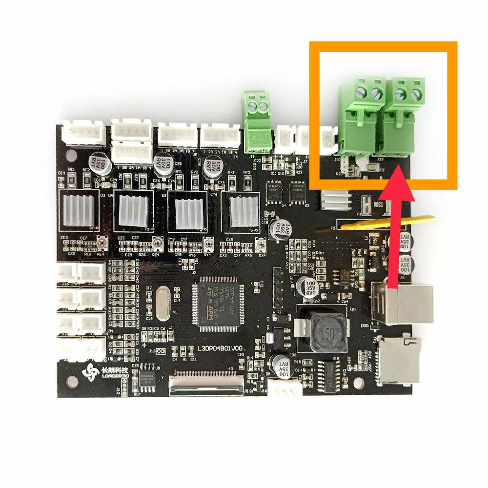

Nelfym Posté(e) Décembre 20, 2019 Posté(e) Décembre 20, 2019 Bonjour Petite suggestions, ouvre le boîtier et vérifie si les 2 borniers (notamment celui de droite) sont correctement enfoncés. J'ai eu un souci similaire après remplacement du corps de chauffe c'était simplement un faux contact.
LeRém Posté(e) Décembre 20, 2019 Auteur Posté(e) Décembre 20, 2019 il y a 31 minutes, Nelfym a dit : Bonjour Petite suggestions, ouvre le boîtier et vérifie si les 2 borniers (notamment celui de droite) sont correctement enfoncés. J'ai eu un souci similaire après remplacement du corps de chauffe c'était simplement un faux contact. Déjà fais 1

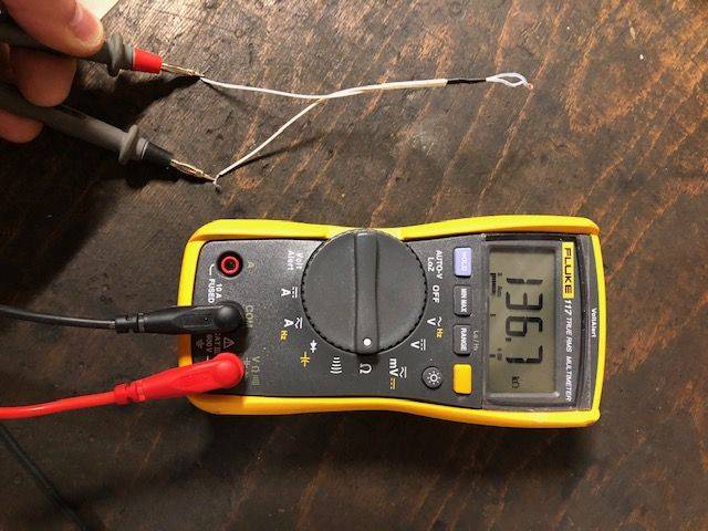

Avrel Posté(e) Décembre 23, 2019 Posté(e) Décembre 23, 2019 il y a 3 minutes, LeRém a dit : Je dois placer ou les sondes ? Sur le net ça explique pas... tu veux tester ta thermistance ? tu met ton multimètre sur le signe oméga,tu mets une touche sur chaque fils (pour la tester il faut quelle soit débranchée ) et tu contrôles la valeur normalement autour de 100k, puis tu la mets proche d'une source de chaleur et tu devrais voir la valeur de la résistance baisser
LeRém Posté(e) Décembre 23, 2019 Auteur Posté(e) Décembre 23, 2019 Petite image de démonstration ? Aufait, j'ai reçu mes cartouches
Avrel Posté(e) Décembre 23, 2019 Posté(e) Décembre 23, 2019 il y a 12 minutes, LeRém a dit : Petite image de démonstration ? Aufait, j'ai reçu mes cartouches Voili voilou
LeRém Posté(e) Décembre 23, 2019 Auteur Posté(e) Décembre 23, 2019 c'est la même manip avec la cartouche de chauffe ?
Avrel Posté(e) Décembre 23, 2019 Posté(e) Décembre 23, 2019 il y a 1 minute, LeRém a dit : c'est la même manip avec la cartouche de chauffe ? oui sauf que le mettre a coté d'une source de chaleur ne la fera pas varier ;-)))
