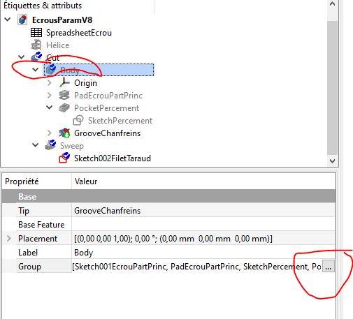

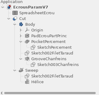

En analysant plus profondément tes fichiers, je m'aperçois que tu crées les sketchs filetVis et filetTaraud dans les body, puis que tu les utilises dans les Sweep.
Ça fonctionne, mais ce n'est pas très logique.
Ma modif:
Merci pour te conseils ! Pas évident d'apprendre juste par essais et en recoupant les tutos !
Effectivement, mais je ne sais pas faire autrement. Je ne savais même pas que c'était possible.
  • Comment faire à la base puisqu'il faut faire un sketch avant de créer le sweep ?
  • Et comment rectifier le tir car si j'essaie d'effacer le sketch du body ça l'efface aussi du sweep ?
Edit : J'ai réussi à le faire en le retirant dans la propriété group du body. C'est bien ça ?
Mais comment le faire directement bien ?
Modifié (le) par 2cv001
Je pense que ton esquisse s'est créée dans le Body parce qu'il était actif dans l'atelier Part Design.
Il y a 6 heures, 2cv001 a dit :
Tu peux créer une esquisse dans l'atelier Sketcher en ayant le Body  non sélectionné.
J'ai supprimé le Sweep, déplacé l'esquisse et recréé le Sweep tout simplement. Je ne sais pas s'il y a plus simple.

Ca y est, j'ai trouvé. C'est un double clic sur Body pour le désactiver et non sur "Sans nom !

@2cv001 J'ai réussi par drag&drop de l'esquisse qui est dans le Body sur le nom du fichier. Après quelques secondes, tout se met en place.
J'ai utilisé ton fichier pour modéliser un écrou spécial:
Plus besoin de tout recréer, c'est chouette !
Edit: Mais en fait, il y a plus simple: utiliser une SubstractivePipe dans Part Design
Ainsi, on reste dans le body et dans Part Design. Seule l'hélice est en dehors puisque créée avec Part. En attendant que Part Design prenne en charge la fonction Hélice .
