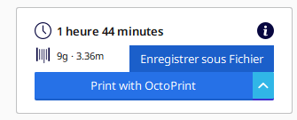

5) Peut-on piloter l'imprimante à partir de Cura ? Parce que je ne vois aucun bouton comme dans Repieter du type : faire chauffer le plateau, la buse, lancer l'impression, etc... J'ai l'intention de le faire à partir de l'écran LCD quand je l'aurai reçu mais puisque tout le monde semble dire que Cura est plus performant que Repieter autant m'y mettre.
je n'ai jamais utiliser repieter 🤣 j'utilise principalement cura et s3D. après j'ai envie de te dire... évite l'impression via pc en usb, à la rigueur fait un octoprint ou par carte sd.
sinon dans cura quand tu as découper la pièce, regarde si tu as pas une flèche comme là pour print en usb:

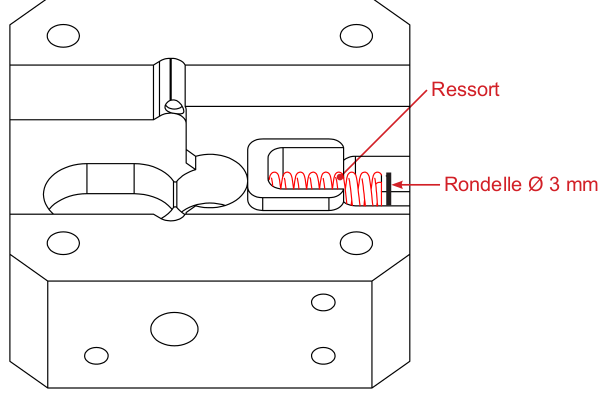

Encore une fois la MDR fonctionne très bien sortie de boîte. Si tu veux modifier quelque chose sur ton imprimante : une entretoise épaulée en lieu et place de la rondelle d'appui du ressort d'extrudeur + un miroir comme surface d'impression.
il y a 26 minutes, cmatec a dit :
@Cobalt95 : Si tu veux modifier quelque chose sur ton imprimante : une entretoise épaulée en lieu et place de la rondelle d'appui du ressort d'extrudeur + un miroir comme surface d'impression.
Là j'avoue tu m'as perdu... 🙄
@Cobalt95 : un schéma sera sans doute plus explicite
Il s'agit de remplacer la rondelle 3mm par une entretoise épaulée qui "rentre" dans le ressort
@Cobalt95 : la rondelle de 3mm sert de point d'appui entre la molette de pré contrainte du filament et le ressort de rappel. Une entretoise à cet endroit me semble plus sûre ...
