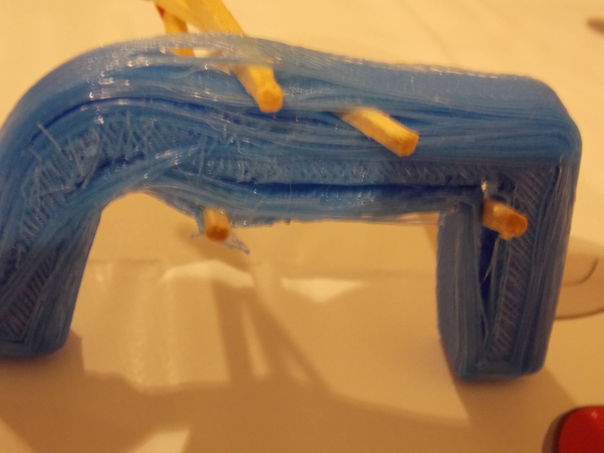

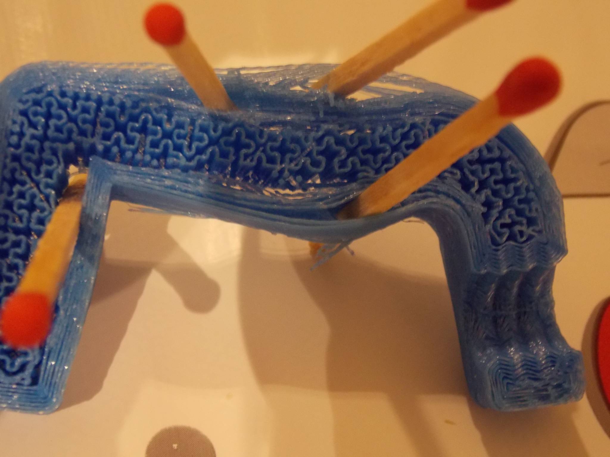

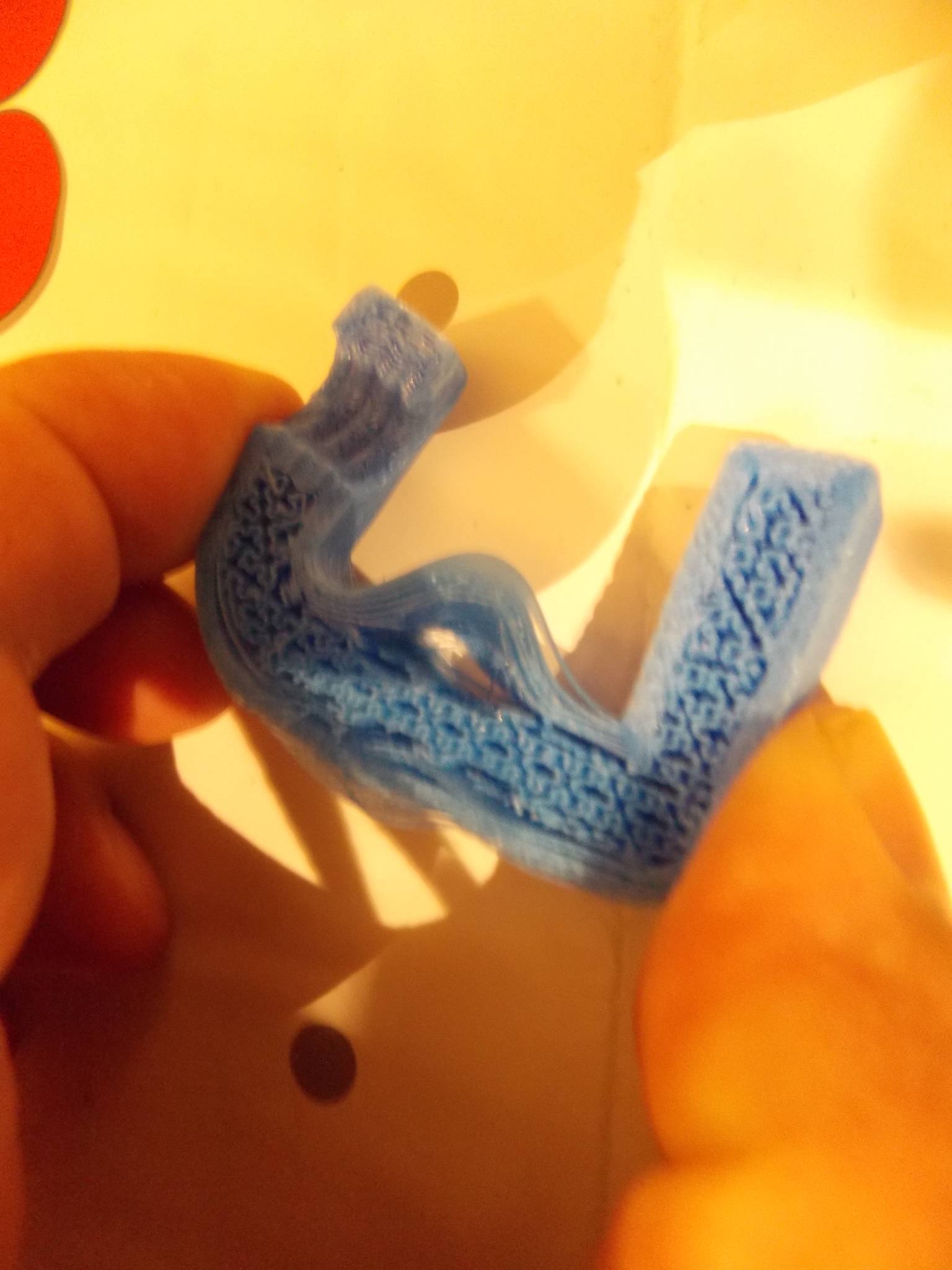

titi Posté(e) Décembre 22, 2019 Posté(e) Décembre 22, 2019 Bonjour a tous . J'ai un souci dans le trancheur que je n'arrive pas à trouver la solution peut ont m'aidé svp . Les pièces que j'imprime en P L A sorte fragile et souple les couches des parois ne se soude pas entre elles . Dans le trancheur j'ai rajouté le chevauchement à 60% , rien ne change . Par-contre j'ai une ancienne impression sur la carte sd elle s'imprime correctement sauf quelque petit défaut il manque les supports . Ma buse et neuve ,le tpe et propre et bien enfoncer ,le corps de chauffe et nickel pas de bouchon , la température de la te^te et à 200° . Je joint quelque photos pour m'aidé svp merci .
Eev Posté(e) Décembre 22, 2019 Posté(e) Décembre 22, 2019 Salut, c'est tout un style avec les allumettes c'est quel marque ton filament pla? tu as tenter de refaire un profil imprimante ? bizarrement l'infill est propre mais tes wall sont en sous extrusion et ton top bottom aussi!

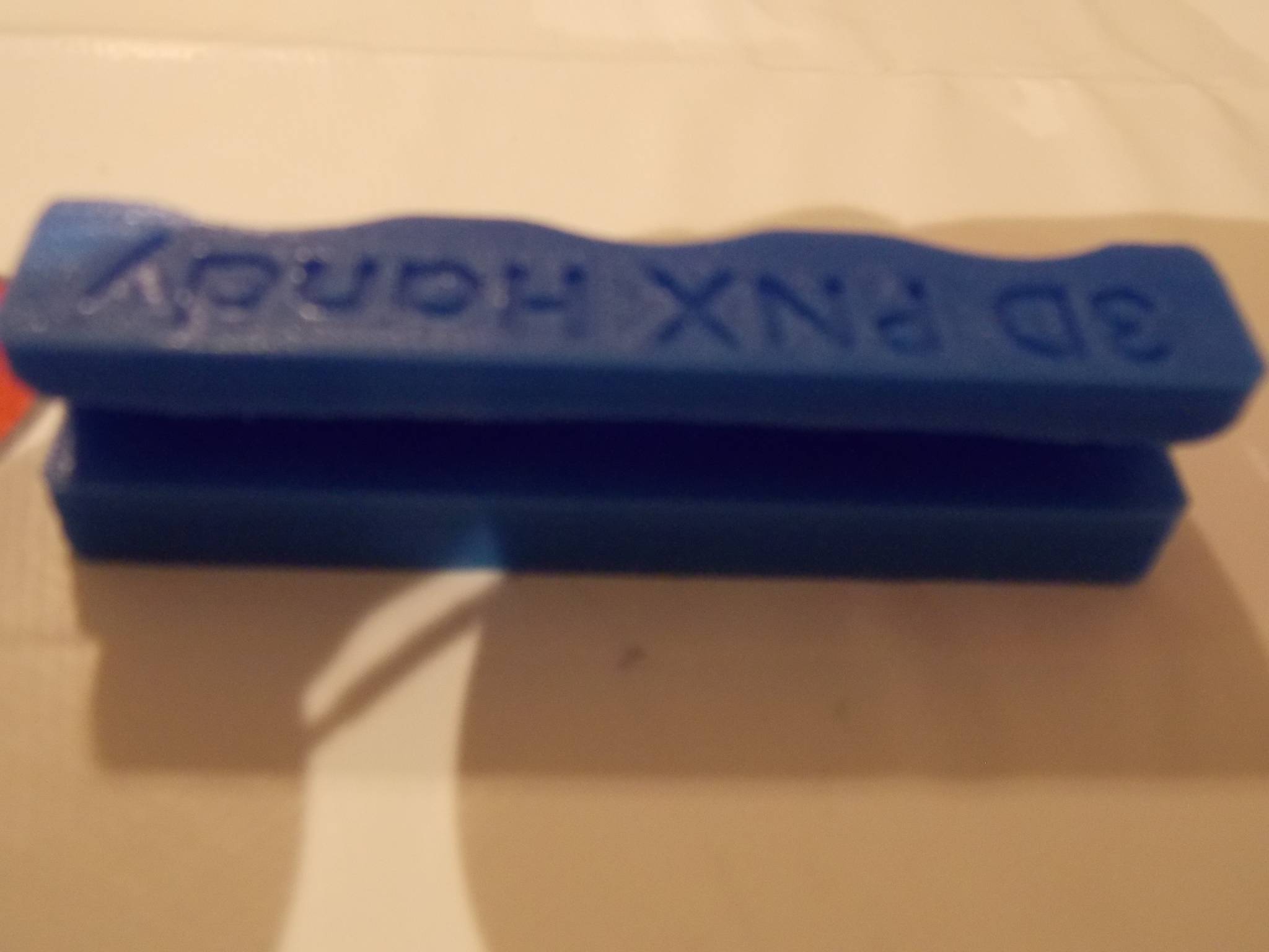

titi Posté(e) Décembre 22, 2019 Auteur Posté(e) Décembre 22, 2019 L filament 3D print de chez grossiste 3D .Température 190 - 200° C , j'ai u une bonne impression avec le même PLA . Je n'ai pas tenté de refaire le profil imprimante . Je t'envoie le photo de l'impression avec un ancien trancheur cura imprimé avec le même P L A . Je ne suis pas caler pour les paramètres cura je doit encore apprendre . Je ne comprend pas l'anglais que veut dire wall ? .

titi Posté(e) Décembre 23, 2019 Auteur Posté(e) Décembre 23, 2019 J'ai fait un nouveau profil dans cura ça na rien changer , il manque de la matière et la pièce toujours fragile .
vap38 Posté(e) Décembre 23, 2019 Posté(e) Décembre 23, 2019 (modifié) Bonjour, J'ai acheté le même filament PLA chez Grossiste 3D mon impression était du même résultat (sous extrusion) j'ai changé la température à 215° et hop le problème était réglé. J'ai constaté en utilisant un autre filament blanc du même fournisseur j'ai systématiquement imprimé à 215° et c'est parfait. Comme quoi nous vivons d'expérience dans ce domaine! J'ai pris l'habitude maintenant de faire un test spécifique pour chaque filament. Comment je fais ? je monte la température de 200° pour du filament PLA ensuite j'observe à la sortie de la buse que le fil du filament soit sans aspérité bien lisse sans bulle et coule par gravité à la sortie de la buse. Si le filament se tortille ou donne un aspect (hérissé ou un aspect mat micro bulles) je rajoute pas palier de 2 à 5°pour ajuster la température afin pour obtenir un filament fluide avec un fil parfait et vertical. Je vous propose de faire des essais il faut être patient mais çà marche très bien nota pas de ventilo .... Depuis j'ajuste la température avec la même méthode pour de l'ABS ou du PETG et je suis satisfait à chaque fois mes impressions sont parfaites ! comme quoi j'apprends tous les jours et je me perfectionne en qualité d'impression. Bon c'est un truc à chacun de vivre d'expériences. Chaque filament est différent exemple dans une même marque nous pouvons avoir des résultats très différents en changeant uniquement la couleur. bon courage et bonnes fêtes à tous Modifié (le) Décembre 23, 2019 par vap38
