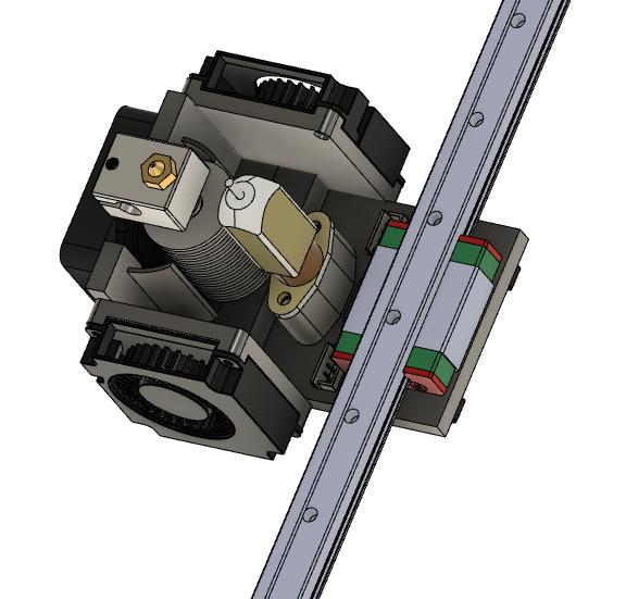

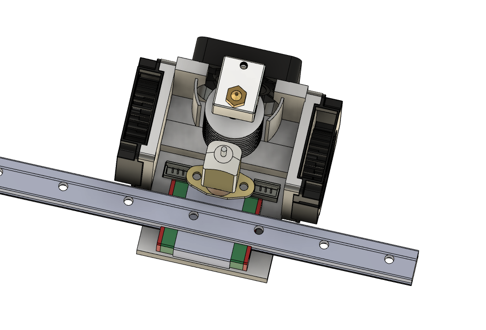

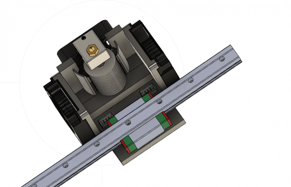

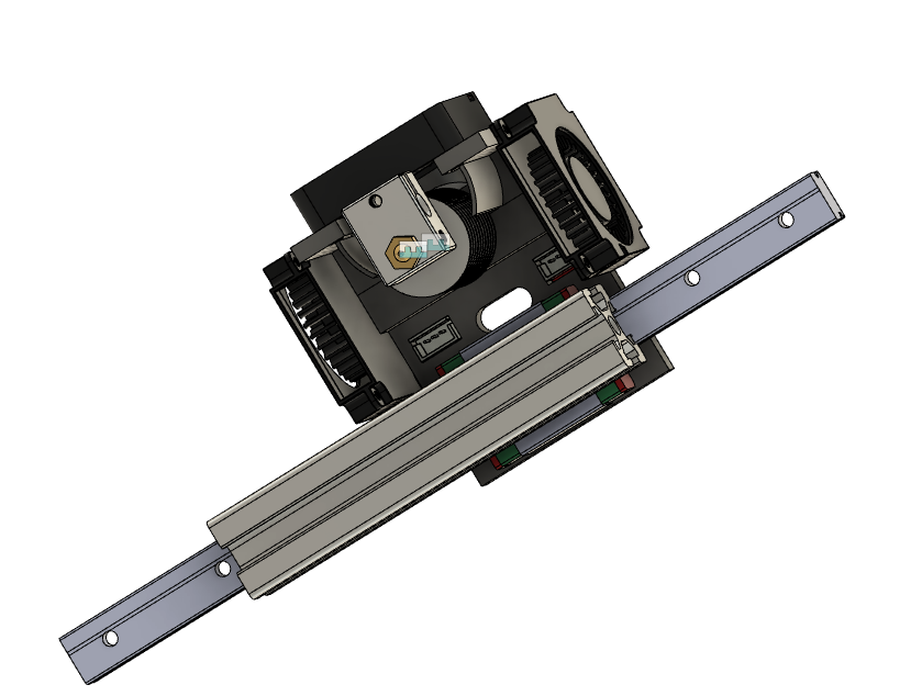

Reste à prévoir les deux supports des ventilateurs latérales pour le refroidissement des pièces, l'emplacement BLTOUCH et les deux tendeurs des courroies.
Simpa! Perso je n'ai pas mis le profilé 2020 sous le rail MGN12. C'est largement assez rigide sans et ça ne fait que ramener du poids. Ça fera aussi un dégagement pour l'air chaud du rad de l'E3D.
il y a 7 minutes, Tircown a dit :
OK merci du conseil

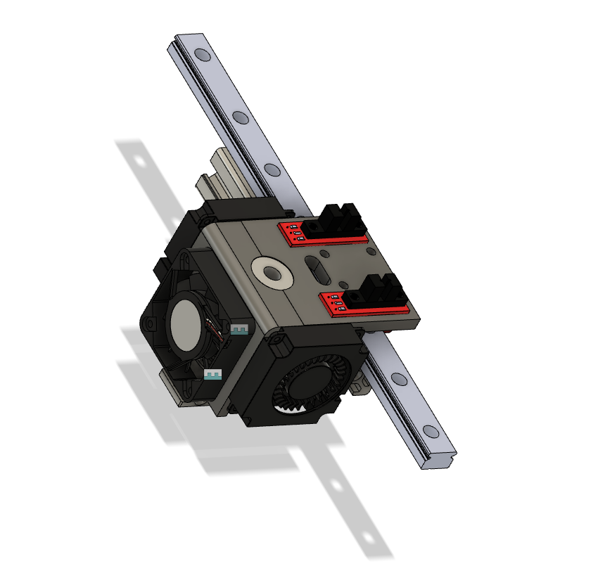

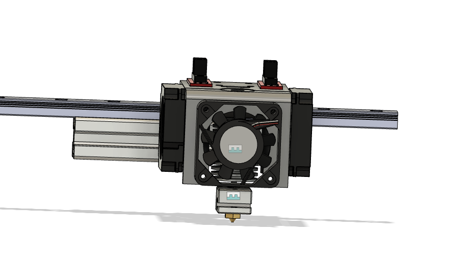

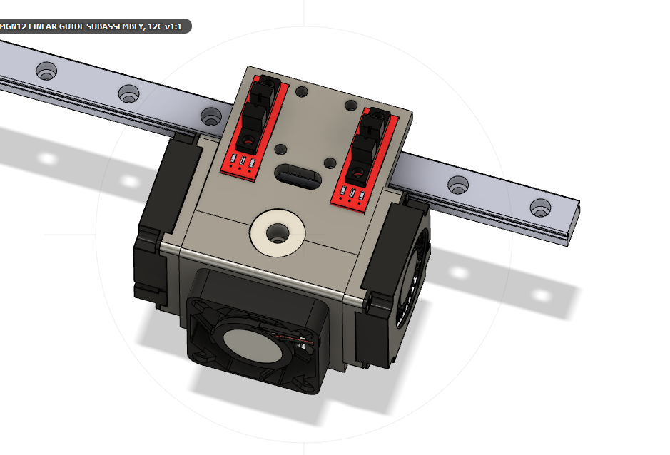

Question sans doute con mais pourquoi 2 capteurs optiques (si c'est bien ça que j’identifie sur le 1er rendu) ?
Il y a 1 heure, obi_one a dit :
sans doute un mini et un max... pour l'axe X
il y a 57 minutes, pascal_lb a dit :
Oui min et max😀
Il y a 9 heures, lion02 a dit :
Oui min et max😀
Ok c'est bien ce que je pensais mais je n'ai jamais bien compris le "max". Lorsque tu as le "min" et la dimension de la zone d'impression, tu a le max non ?
C'est quoi l'avantage de rajouter un capteur ?
Autre question : l'intérêt de le mettre  sur le chariot plutôt que sur la structure fixe c'est uniquement pour les coreXY ?

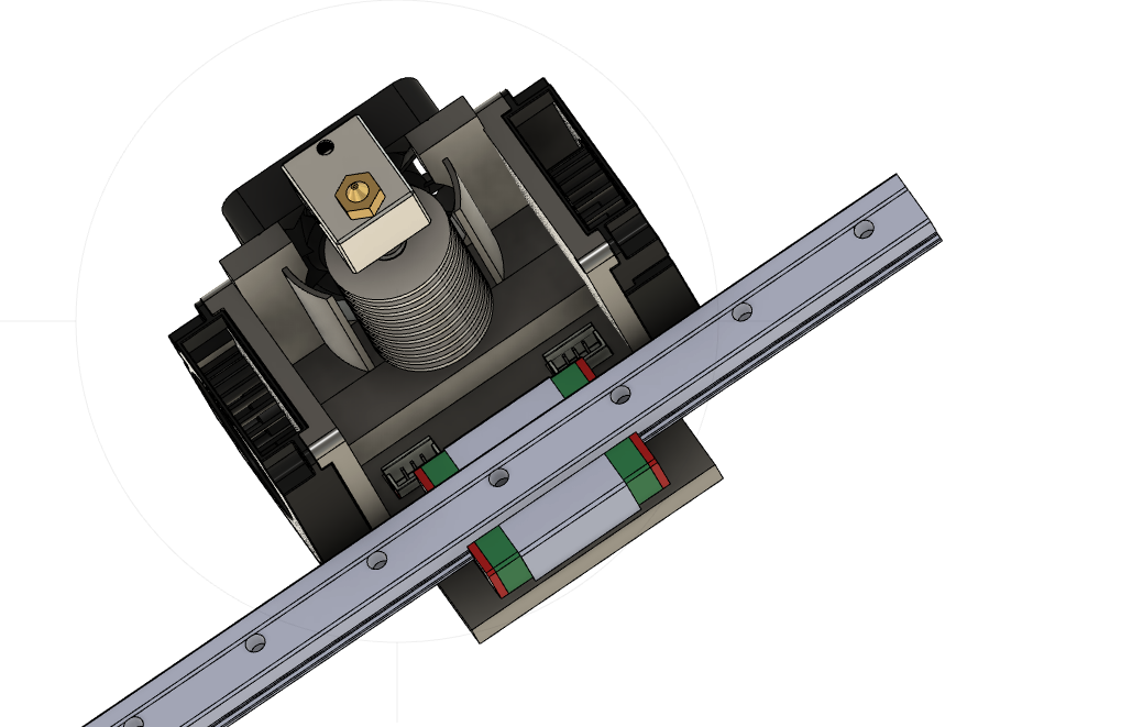

Il y a 17 heures, Tircown a dit :
Les rails mgn12 sont assez rigides pour ne pas avoir une légère flexion? Surtout à l'horizontal.
il y a 50 minutes, obi_one a dit :
Oui pour une core XY  et pour les capteurs , je travaille effectivement avec juste le min mais on m'a demandé le max pour ceux qui sont sous firmware smoothie, je ne connais pas mais pourquoi pas.😊😊
Il y a 7 heures, Bakatora a dit :
Avec les données suivantes:
  • utilisation de MGN12. Moment d'inertie: I= 5.12x10^-10 [m4] pour une section de 8mm /12mm à peu près. Module de Young: E=203x10^9 [N/m2] pour l'inox.
  • longueur: L=50cm
  • un chariot+rail: P=2kg (généreux! ~0.02kN). Les puristes mettraient une charge répartie et une autre centrale mais ça complique bcp.
La flèche max au milieu est de 0.50um (=PL^3/48EI). J'espère ne pas m'être trompé. Vague souvenir de mes études mais je suis rouillé 😛.
Modifié (le) par Tircown

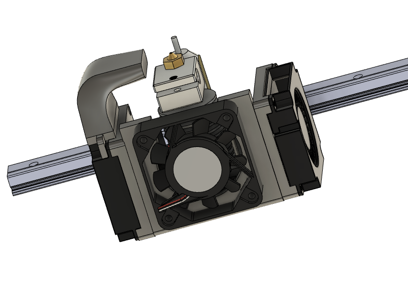

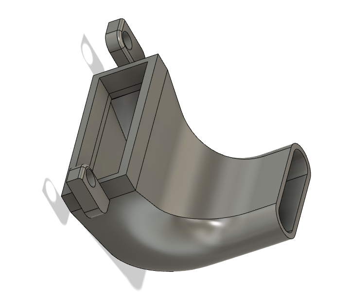

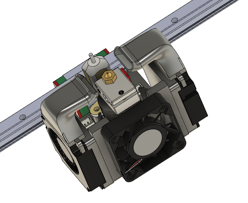

Voilà l'idée pour la buse de refroidissement des pièces, j'apprends a dompter la fonction loft 🧐, il me reste à incliner le flux d'air vers la pièces et à réduire la hauteur, je touche au but😀
Bonjour et bonne année a tous 🎆
Bon dur dur la fonction loft, j'apprends depuis plusieurs jours mais pas évident pour moi, enfin j'ai un résultat pas parfait mais je ferai les améliorations au fur et à mesure de mes connaissances sur cette fonction.
  • J'aime 2
