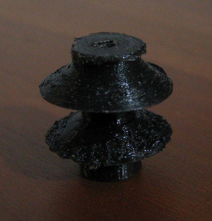

pou Posté(e) Décembre 25, 2019 Auteur Posté(e) Décembre 25, 2019 Bon, j'y suis allé exposer mon questionnement et comme nous sommes une journée où tout le monde peut ne pas être devant son ordi j'ai lancé l'impression Résultat : la poulie est faite correctement avec quand même des faces pas très belles et la partie posé sur la plaque à repercer Qu'est ce que je dois rectifier pour que la pièce soit plus "belle" avec de belles faces?
Ironblue Posté(e) Décembre 25, 2019 Posté(e) Décembre 25, 2019 va falloir en dire plus sur tes paramètre, température, vitesse, supports ou pas ?
pou Posté(e) Décembre 25, 2019 Auteur Posté(e) Décembre 25, 2019 J'ai mis la SD avec la plupart sinon quasi tous les réglages d'origine sauf le remplissage je mets le fichier de la SD vous devriez avoir tous les réglages poulie MachaCoudreVertical_0.07mm.gcode
Ironblue Posté(e) Décembre 25, 2019 Posté(e) Décembre 25, 2019 PrusaSlice m'affiche un message d'erreur et ne veut pas ouvrir le fichier et avec Cura j'ai juste la pièce qui s'affiche mais aucun paramètre... Ta pièce n'est pas grande et on a l'impression que ton pla n'a pas le temps de refroidir, quant j'ai des petites pièces à imprimer, je met d'autres impression en même temps pour que le pla ai le temps de refroidir entre chaque couche. 1

pou Posté(e) Décembre 26, 2019 Auteur Posté(e) Décembre 26, 2019 Bonjour, Non, je n'ai pas utilisé Simplify 3D jusqu'à l'impression j'ai réussi à faire fonctionner l'imprimante et donc imprimer Comme c'est ma première pièce il est dans la normalité qu'elle ne soit pas réussie du premier coup. Je recommence en remettant les commandes d'origine et en mettant deux pièces à imprimer, espacées, afin de laisser refroidir un peu les pièces à+
