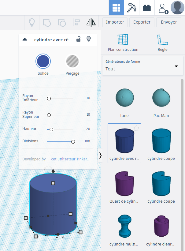

Salut @biquet, je ne connais pas TinkerCAD, mais peut-être que cette vidéo t'aideras pour créer un cylindre avec une meilleure résolution :
 TinkerCAD > Rechercher d'autres formes > SHAPE GENERATORS (Générateur de formes) > Tout > Page 6
