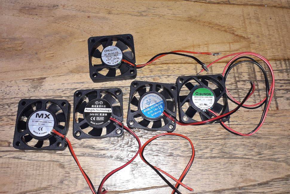

ixi Posté(e) Décembre 31, 2019 Partager Posté(e) Décembre 31, 2019 Salut, J'ai testé différents ventilateurs. La palme efficacité/bruit emis revient à ...Créality. HS ouvert : Ne me tirez pas dessus en lisant ceci ,ce n'est que mon humble avis : Arrêtté de gaspiller vos euro durement gagnés pour des modifs qui ne sont pas utiles ! Au lancement des APN , j'ai dépensé des sommes ( inavouables ) en suivant les bons conseils marketing et Geek, en achetant les gadgets débiles à la mode comme,les kits nettoyage capteur,loupe de viseur,repose pouce,Flash NG 60,et alimentation externe,systeme TTL à distance,bulbe , reflecteur,diffuseur de flash, rotules hitec, tripods carbone...la liste est longue.. Tout ça pour se demander avant de prendre la photo,quelle serait la meilleure config parmis les 10 kg de matos.. Aujourd'hui, j'ai un bon vieux Fuji X100s qui ne me quitte pas. J'ai le sentiment que le phénomène se reproduit avec les imprimantes. Anti backlash,coupleurs Z anti vibrations,alourdissement de l'axe X avec nouveau ventilo plus gros et son souffleur,carte 32 bits..etc Ajouté à cela le temps passé pour pas grand chose. aïe aïe Le trophée de l'exès revient certaienement à cet huluberlus https://www.reddit.com/r/CR10/comments/bi5evp/32bit_cr10spro/ Rien ne vaudra une machine bien entretenu et réglée aux petits oignons de Roscoff ! Un participant m'a dit il y a quelques temps, que je prouvais que la Cr10-s pro fonctionnait bien : ben oui,je n'ai changé grand chose. https://www.youtube.com/watch?v=ZyBF9gCHl2Y HS terminé. Pour en revenir à ton probleme,la carte 'mère' semble être assez sensible. Quelques personnes ici ( dont moi ) ont du la remplacer suite à un court jus du à la sonde température du bloc de chauffe. Que veux tu dire par plus de jus aux bornes du connecteur ? Lien vers le commentaire Partager sur d’autres sites More sharing options...
