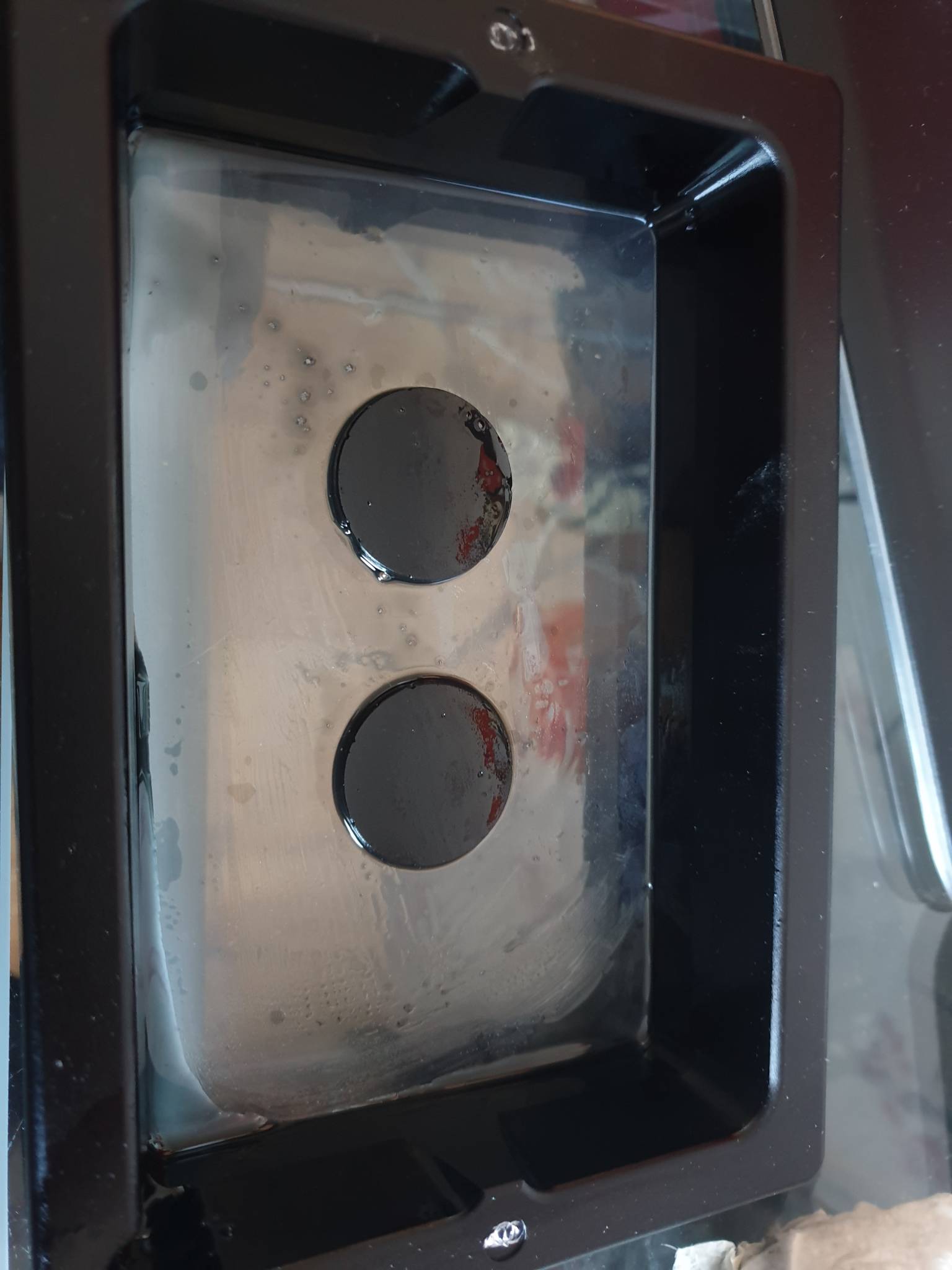

le-croco Posté(e) Décembre 30, 2019 Partager Posté(e) Décembre 30, 2019 (modifié) Bonjour à toutes et à tous. Je me permets de vous demander de l'aide. Je n'ai pas trouvé de réponse à mon problème dans la liste du forum. Je viens d'acquérir une elegoo mars afin de me lancer dans l'impression 3d. Sauf que voilà le lancement n’a pas été bien loin puisque je n'arrive même pas à imprimer le ficher test des tours. La résine reste collée au fond du bac réservoir et non sur le plateau support. Je me retrouve avec un truc de la hauteur d’une pièce de monnaie qui est collé au fond. J'ai fait 5 essais et c’est toujours pareil. Quelqu'un pourrait-il m'aider ? Modifié (le) Décembre 30, 2019 par le-croco Lien vers le commentaire Partager sur d’autres sites More sharing options...
pleinair37 Posté(e) Décembre 30, 2019 Partager Posté(e) Décembre 30, 2019 (modifié) Tu as bien fait le calibrage du plateau ? A mon avis il est réglé un peu haut... Je précise que je n'y connais rien, mais je vais bientôt acquérir une imprimante résine, alors ça m'interpelle... Modifié (le) Décembre 30, 2019 par pleinair37 Lien vers le commentaire Partager sur d’autres sites More sharing options...
3Dfan Posté(e) Décembre 30, 2019 Partager Posté(e) Décembre 30, 2019 Il y a 4 heures, le-croco a dit : Bonjour à toutes et à tous. Je me permets de vous demander de l'aide. Je n'ai pas trouvé de réponse à mon problème dans la liste du forum. Je viens d'acquérir une elegoo mars afin de me lancer dans l'impression 3d. Sauf que voilà le lancement n’a pas été bien loin puisque je n'arrive même pas à imprimer le ficher test des tours. La résine reste collée au fond du bac réservoir et non sur le plateau support. Je me retrouve avec un truc de la hauteur d’une pièce de monnaie qui est collé au fond. J'ai fait 5 essais et c’est toujours pareil. Quelqu'un pourrait-il m'aider ? Tu utilises quelle résine ? C'est une de couleur noire ? Ca m'arrive lorsque le temps d'expo des 1ère couches n'est pas suffisamment élevé. Réessayes avec une expo à 120s pour voir. Lien vers le commentaire Partager sur d’autres sites More sharing options...
le-croco Posté(e) Décembre 30, 2019 Auteur Partager Posté(e) Décembre 30, 2019 (modifié) Bonsoir merci pour votre aide. Oui résine noir. J'ai réglé à plusieurs reprise le plateau comme vu dans les tutos avec une feuille ou avec le bac ca fait tjs pareil. Pour l temps d'exposition ça m'étonne que le fichier test ne soit pas configurer correctement ? comment faire pour y modifier le temps d exposition, je dois éditer le fichier test ? Modifié (le) Décembre 30, 2019 par le-croco Lien vers le commentaire Partager sur d’autres sites More sharing options...
3Dfan Posté(e) Décembre 30, 2019 Partager Posté(e) Décembre 30, 2019 Pour jouer sur le temps d'exposition : 2 possibilités. Soit en repartant du STL et en modifiant les temps d'exposition dans chitubox, soit directement sur l'imprimante juste après avoir lancé l'impression en mettant en pause et en allant modifier les paramètres d'exposition dans les réglages. Le profil de chitubox pour la résine noir donne 70s pour les 1ère couche et 15s pour les couches suivantes. Il faudrait essayer plutôt avec 120s pour les 1ère couches et 15s pour les autres. Lien vers le commentaire Partager sur d’autres sites More sharing options...

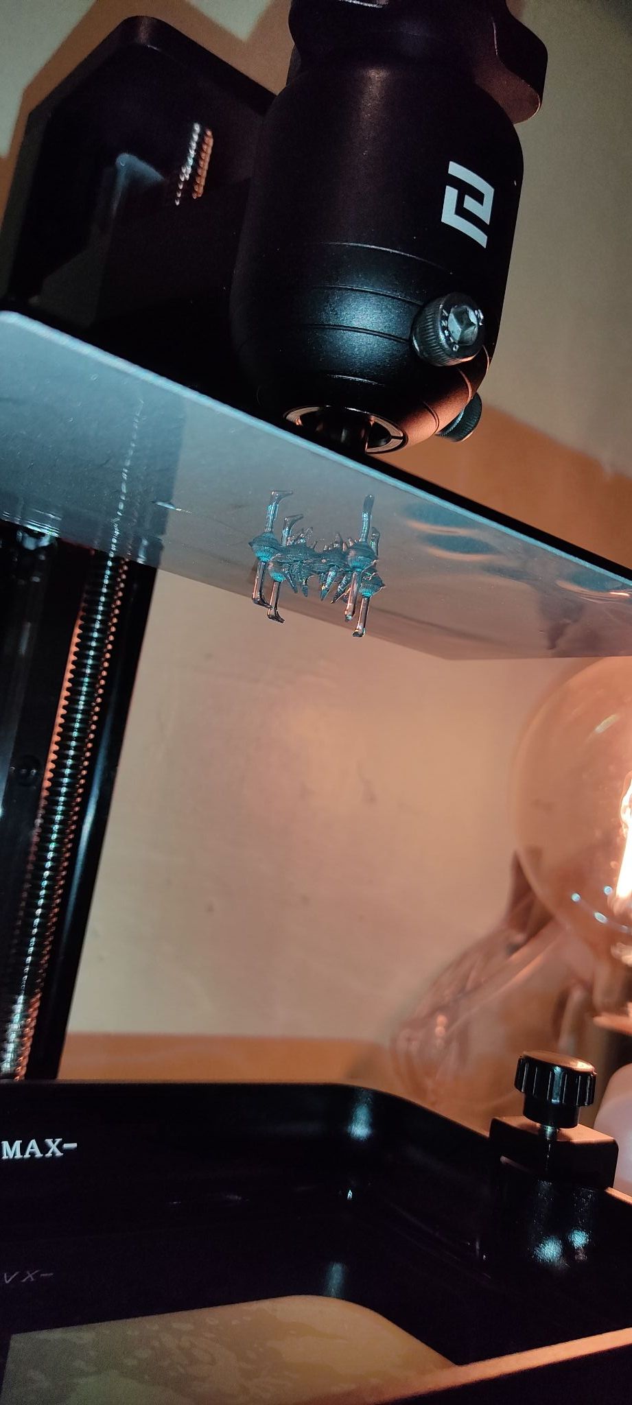

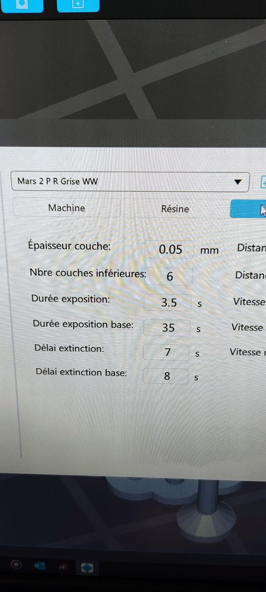

Merwyn Posté(e) Mars 29, 2021 Partager Posté(e) Mars 29, 2021 Bonjour à tous ! Je suis sur Elegoo Mars 2 Pro, avec résine Elegoo grise lavable à l'eau. Mes impressions commencent bien mais depuis 2 ou 3 impressions, elles finissent constamment par casser au niveau des supports et rester collées dans le bac... J'ai refais mon A, nettoyé et même changé le FEP qui est bien tendu... Je ne vois pas quoi faire de plus... Les réglages sont ceux de base (2,5s par couche) et mes premières impressions passaient bien... C'est vraiment dès que j'utilise des supports en fait... Des idées ? Lien vers le commentaire Partager sur d’autres sites More sharing options...

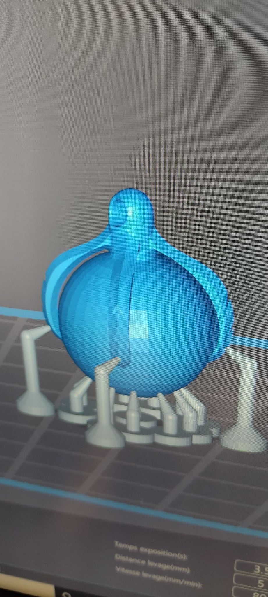

pleinair37 Posté(e) Mars 29, 2021 Partager Posté(e) Mars 29, 2021 (modifié) Salut, des supports plus gros et plus nombreux peut être... Pour t'aider plus efficacement, il faudrait des photos de tes mauvais résultats et aussi de la façon dont tu positionne ta pièce (capture d'écran de Chitubox par exemple)... Modifié (le) Mars 29, 2021 par pleinair37 1 Lien vers le commentaire Partager sur d’autres sites More sharing options...
Merwyn Posté(e) Mars 31, 2021 Partager Posté(e) Mars 31, 2021 Le 29/03/2021 at 23:27, pleinair37 a dit : Salut, des supports plus gros et plus nombreux peut être... Pour t'aider plus efficacement, il faudrait des photos de tes mauvais résultats et aussi de la façon dont tu positionne ta pièce (capture d'écran de Chitubox par exemple)... Je fais les captures dans la soirée et quelques photos merci du retour en tout cas c'est sympa ! Lien vers le commentaire Partager sur d’autres sites More sharing options...
Merwyn Posté(e) Mars 31, 2021 Partager Posté(e) Mars 31, 2021 (modifié) Le 29/03/2021 at 23:27, pleinair37 a dit : Salut, des supports plus gros et plus nombreux peut être... Pour t'aider plus efficacement, il faudrait des photos de tes mauvais résultats et aussi de la façon dont tu positionne ta pièce (capture d'écran de Chitubox par exemple)... Après un nouveau nettoyage du bac et du plateau, un nouveaux zéro, une vérification de la tension du FEP, un changement des supports en suivant des paramètres trouvés sur le net, changement de la résine pour une bleue transparente lavable à l'eau (Elegoo) et en ajoutant 1 sec par couche... Nouvel échec ci joint les photos... Je suis preneur d'avis ^^' Modifié (le) Mars 31, 2021 par Merwyn Ajout de précisions Lien vers le commentaire Partager sur d’autres sites More sharing options...
