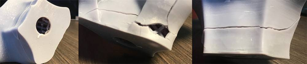

J'ai aussi ce souci.
Cette pièce a été trouée et nettoyée en injectant de l'IPA à l’intérieur.
Elle a continué à transpirer un mélange résine/alcool et en trois jours elle s'est fissurée de cette manière.

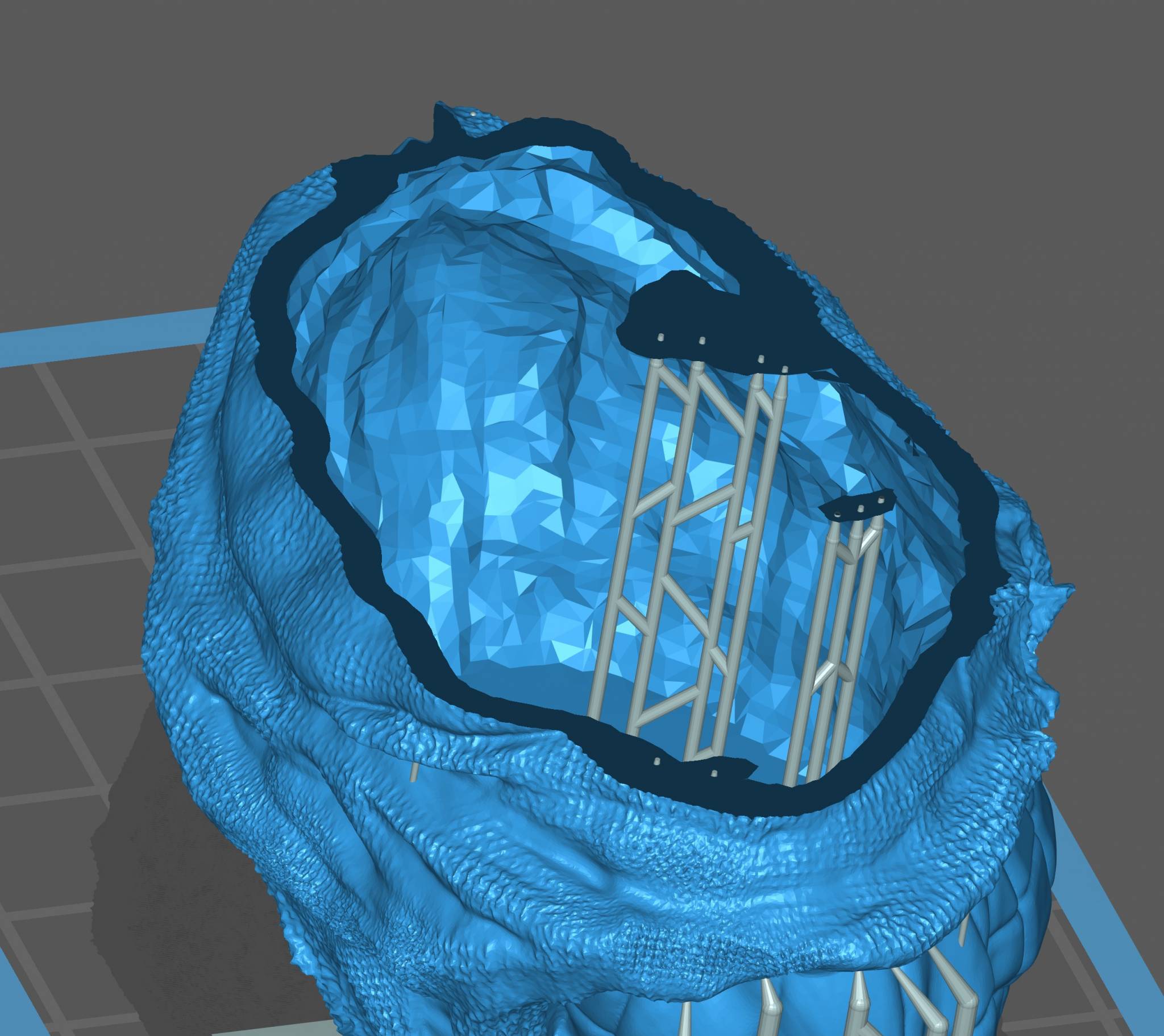

Précision, dans Chitubox, je ne l'ai pas évidée (je n'ai d'ailleurs pas pu faire de trou "informatiquement"), j'ai mis un remplissage à 30% dans les réglages et je l'ai trouée manuellement après nettoyage externe.
Avez-vous des conseils à me donner ? Comment procédez-vous ?
Sachant que j'ai déjà essayé l'impression en remplissage à 100%. Sauf que ça revient plus cher, et que sur les tests effectués, les pièces ont tendance à se déformer. Peut-être faut-il augmenter le temps de pose ?

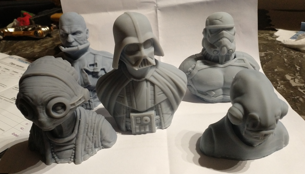

J'ai pas compris pourquoi tu n'avais pas fait le trou dans Chitubox directement ? A mon avis en perçant tu as fragilisé ta pièce qui s'est fendue. Tous mes bustes sont fait en évidant avec parois de 2mm et je fais un trou entre 8mm et 10mm en fonction de la place dispo sous la base. Pas de remplissage, et aucun soucis jusque la. Dés que je sors la pièce de son 2ème bain d'isopropanol je la sèche au max avec du sopalin pour qu'il ne reste aucune trace humide et hop sous les UV. Je rentre même le sopalin par le trou pour enlever le plus gros d'IPA à l'intérieur.

En fait je ne suis pas passé par le bouton "évider", j'ai mis le remplissage à 30% dans "réglages", il y a un onglet qui permet de le faire. Et je n'ai pas pu utiliser la fonction "trou", ça plantait systématiquement.
Si j'ai bien compris, tes bustes sont des coquilles vides ? Alors que moi, il y a une structure qui s'imprime à l'intérieur. C'est surement plus facile à nettoyer l'intérieur si c'est vide. Je vais tester.
Magnifiques tes bustes. As-tu la possibilité de m'indiquer comment les trouver ? Je suis fan Starwars et je n'arrive pas à en trouver de si beaux sur Yeggi.
Oui, mes bustes sont des coquilles vides, des fois il faut mettre un ou deux supports à l'intérieur, mais je le fais en manu.
