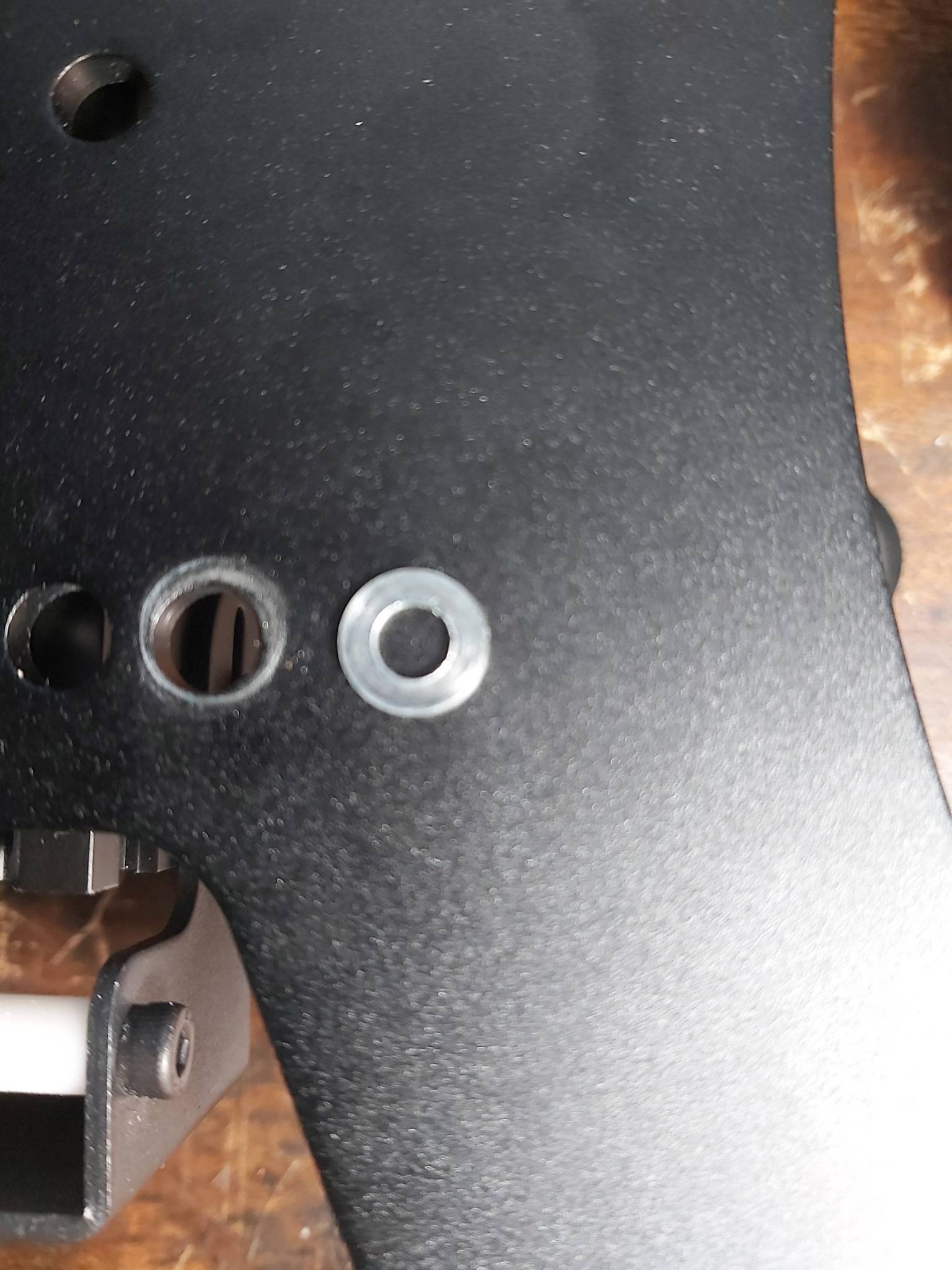

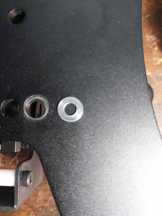

ptitemini72 Posté(e) Décembre 31, 2019 Auteur Partager Posté(e) Décembre 31, 2019 il y a 25 minutes, ptitemini72 a dit : Merci a toi je suis entrain de faire les réglages ..... il y a 27 minutes, Idealnight a dit : Je confirme réglage des excentriques en dessous du plateau, mon plateau vacillait un peu après un réglage minutieux plus aucun problème stable des puis des mois :). Combien avez-vous de petites rondelles comme celle-ci ? Car moi j'en ai 2 sur les vis 1 et 2 et il y'en pas sur les vis 3 et 4 est-ce normal ? Lien vers le commentaire Partager sur d’autres sites More sharing options...

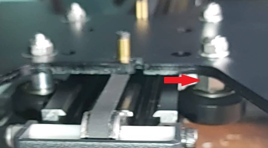

Idealnight Posté(e) Janvier 1, 2020 Partager Posté(e) Janvier 1, 2020 Bon c'est bien le réglage de tes excentriques qui n'est pas bon. Pour régler les excentriques tu serres ou desserres avec une clé la partie crantée entre le support et la roulette ? et tu en as 1 de chaque côté du rail en diagonale. 1 Lien vers le commentaire Partager sur d’autres sites More sharing options...
ptitemini72 Posté(e) Janvier 1, 2020 Auteur Partager Posté(e) Janvier 1, 2020 il y a 4 minutes, Idealnight a dit : Bon c'est bien le réglage de tes excentriques qui n'est pas bon. Pour régler les excentriques tu serres ou desserres avec une clé la partie crantée entre le support et la roulette ? et tu en as 1 de chaque côté du rail en diagonale. Oui c'est ce que je fais depuis hier j'essaie de faire ça pas à pas en douceur j'essaie d'être régulière dans mes serrage et desserage mais cela me donne l'impression de ce que je fais tourne dans le vide rien ne se passe Lien vers le commentaire Partager sur d’autres sites More sharing options...
Idealnight Posté(e) Janvier 1, 2020 Partager Posté(e) Janvier 1, 2020 Tu arrives a les serrer au point de ne plus pouvoir faire bouger le plateau ? Si non alors tournes les 2 excentriques jusqu'à ce point. Une fois que ton plateau serra trop serrer te restera plus qu'a desserrer petit a petit pour avoir un roulement fluide en ayant un plateau stable. 1 Lien vers le commentaire Partager sur d’autres sites More sharing options...
ptitemini72 Posté(e) Janvier 1, 2020 Auteur Partager Posté(e) Janvier 1, 2020 il y a 3 minutes, Idealnight a dit : Tu arrives a les serrer au point de ne plus pouvoir faire bouger le plateau ? Si non alors tournes les 2 excentriques jusqu'à ce point. Une fois que ton plateau serra trop serrer te restera plus qu'a desserrer petit a petit pour avoir un roulement fluide en ayant un plateau stable. Ok et je ne touche pas 2 AUTRES VIS ? Lien vers le commentaire Partager sur d’autres sites More sharing options...
Idealnight Posté(e) Janvier 1, 2020 Partager Posté(e) Janvier 1, 2020 quelles 2 autre vis ? il n'y a que 2 excentriques comme fléché sur la photo c'est ça qu'il faut régler et erreur de ma part ils ne sont pas en diagonal mais du même côté 1 Lien vers le commentaire Partager sur d’autres sites More sharing options...
ptitemini72 Posté(e) Janvier 1, 2020 Auteur Partager Posté(e) Janvier 1, 2020 il y a 3 minutes, ptitemini72 a dit : Ok et je ne touche pas 2 AUTRES VIS ? il y a 7 minutes, Idealnight a dit : Tu arrives a les serrer au point de ne plus pouvoir faire bouger le plateau ? Si non alors tournes les 2 excentriques jusqu'à ce point. Une fois que ton plateau serra trop serrer te restera plus qu'a desserrer petit a petit pour avoir un roulement fluide en ayant un plateau stable. Mon Dieu que je suis totalement bête je vissai au mauvais endroit UN TRES GRAND MERCI A TOI..... Lien vers le commentaire Partager sur d’autres sites More sharing options...
ptitemini72 Posté(e) Janvier 1, 2020 Auteur Partager Posté(e) Janvier 1, 2020 il y a 4 minutes, Idealnight a dit : quelles 2 autre vis ? il n'y a que 2 excentriques comme fléché sur la photo c'est ça qu'il faut régler et erreur de ma part ils ne sont pas en diagonal mais du même côté Mon plateau ne bouge plus mais qu'est-ce que je suis bête franchement je vissai au mauvais endoit encore une fois un trés grand Merci.... Lien vers le commentaire Partager sur d’autres sites More sharing options...
