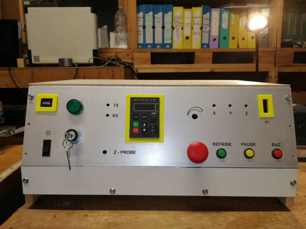

Jean-Claude Garnier Posté(e) Janvier 13, 2020 Partager Posté(e) Janvier 13, 2020 (modifié) Bravo Je te répète : tu as des interférences qui font "croire" à l'Arduino que le end-stop est fermé, c'est pour ça que ça se passe bien quand le câblage passe ailleurs essaie de câbler cet end-stop récalcitrant avec un morceau de câble blindé, genre câble réseau J'y suis confronté sur la machine de Cobois : tant que j'étais en montage provisoire ça marchait au poil Maintenant que j'ai tout monté dans un joli coffret qu'on croirait l'avoir acheté, ya plus rien qui va Modifié (le) Janvier 13, 2020 par Jean-Claude Garnier Lien vers le commentaire Partager sur d’autres sites More sharing options...
