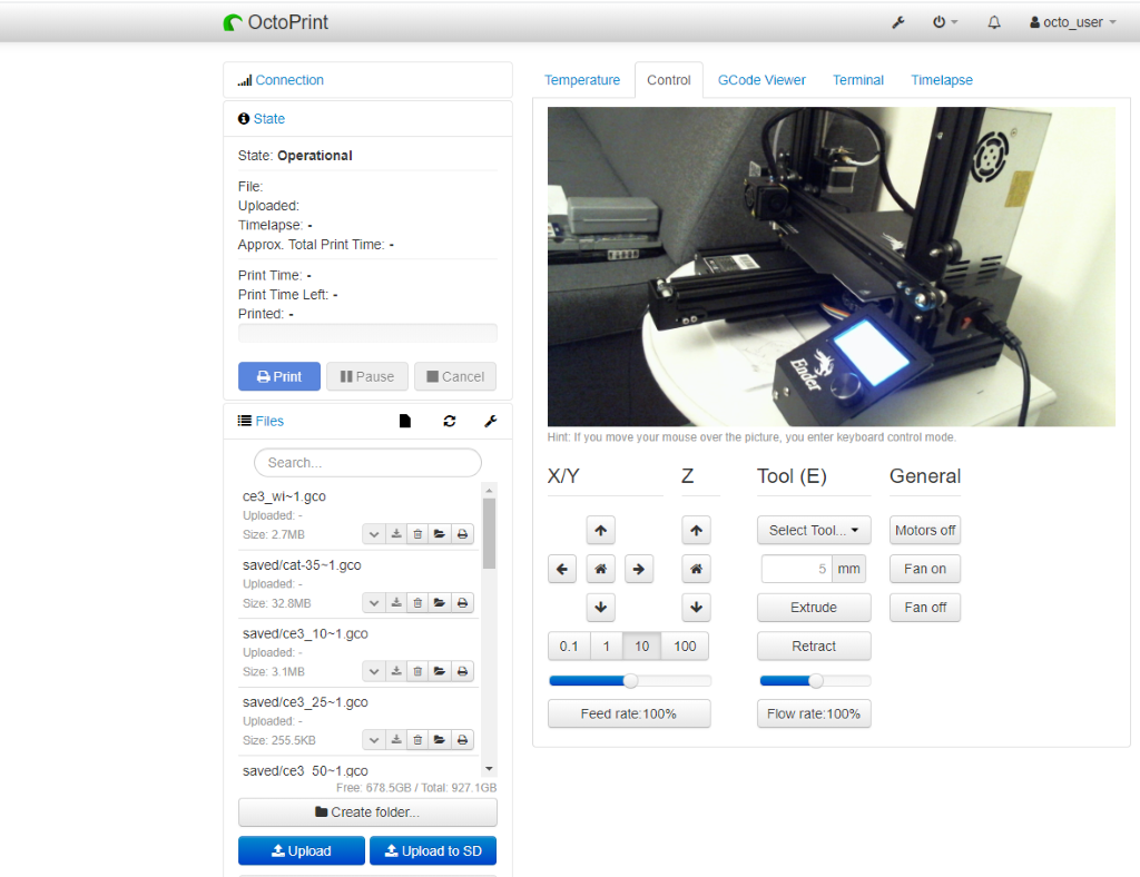

J'ai le plaisir de vous annoncer la disponibilité d'un package (APKG) pour NAS Asustor x86_64 d'OctoPrint
Contenu :
OctoPrint 1.3.12 (crédits aux auteurs AUCUNE modification)  ... ATTENTION vous partez sans pré-définition (from scratch) donc a configurer.
CuraEngine (legacy) plugin (crédits aux auteurs compilé statique) ... sans profile
mjpg_streamer pour le support des webcam UVC (crédits aux auteurs) ... configuré pour un Logitech C525 ... a reconfigurer
Tous les outils pour compléter OctoPrint (python, gcc, libs, etc.) base Ubuntu 180.04 L.T.S. incluant apt (Ubuntu package management)

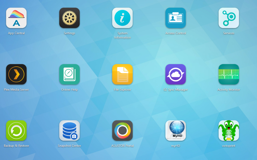

Intégration dans le Web Admin du NAS pour un lancement facile à distance.
Ports utilisés : 5000 pour Octoprint 8090 pour mjpg_streamer (les deux sont configurables)
Ajout des modules (USB serial) FTDI_SIO ((builtin), CH341 (Ender-3 Pro (mon imprimante)), CP210X et PL2303 (en cas de besoin ... je peux ajouter les modules manquants (spécifique au kernel du NAS Asustor) ... et bien sur driver pour les webcams UVC et outils de test.
Interface en ligne de commande pour piloter OctoPrint :
Dans un terminal ssh connecté avec root / votre_mot_de_passe_admin
 octoprint (start / stop / full restart, etc.) ... au boot / reboot (peut être déactivé) et après l'installation le lancement est automatique
... octoconf ... pour modifier les éléments de base (port, arguments webcam, arguments du daemon)
... octosh (shell pour entrer dans l’environnement Ubuntu 18.04) et exécuter des commandes (update / upgrade des librairies par sécurité), accès au logs et autres données.
OctoPrint s’exécute avec un utilisateur "octo_user" NON root et NON connu du NAS (isolation)
EN COMPLÉMENT un script permet de modifier OctoPrint pour l’accès à la carte SD pour Ender-3 et Ender-3 Pro (ne nécessite aucune compétence Linux)
Le package s'installe (un peu long car complet) depuis l'AppCenntral de Asustor.

screenshot :
