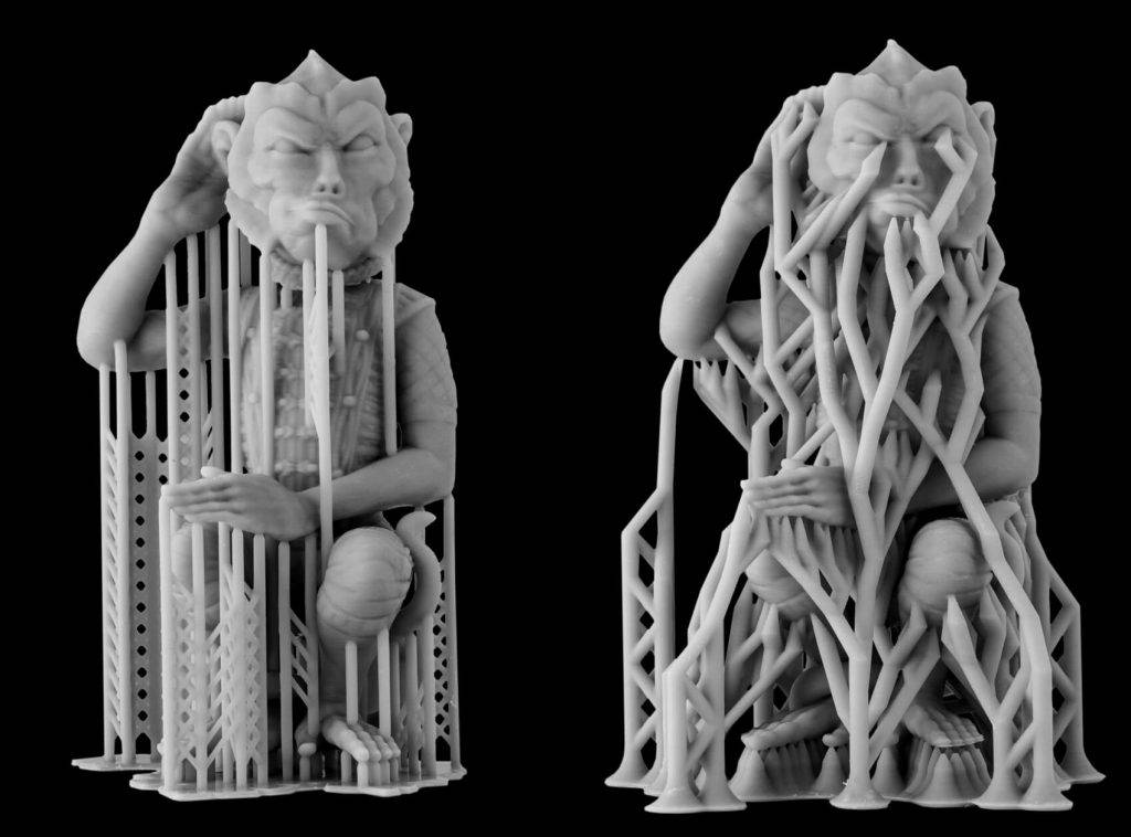

J'ai vu une image sur l'internet mondial, et les supports m'ont beaucoup plu :
Support-Structure-3d-printing-1024x758.thumb.jpg.1a0226ac1078d322a1ab2328ff28d362.jpg
Cependant je n'ai aucune information sur le slicer utilisé, a moins que ce ne soit une optimisations des support dans les slicer les plus connus ?
Merci d'avance pour vos réponses !
Si c'est de la résine et imprimante grand public, y'a des chances que ce soit Chitubox.
Ah ouaiiis c'est pour la résine xD J'ai pas du tout une imprimante résine, mais la version arborescente m'avait l'air optimisé pour les imprimantes "normales"
J'aimerais bien essayer mais il semblerais que ce soit impossible a part en modélisant soit même du coup ^^
merci pour le renseignement o/
Les supports en arbre sont dispo dans Cura 4+ je crois.
Sinon tu peux en ajouter manuellement via meshmixer.

yes ils sont dispo mais pas très optimisés je trouve, ils prennent beuacoup de place pour pas grand choses 🙂 a moins que mes réglages soient pourris xD
Ok j'esssayerais meshmixer 😮 thanks !
Je confirme, meshmixer est très bien pour ça, et ça marche très bien aussi pour une imprimante FDM, si elle est bien réglée et capable de monter des fines tours sans casser ou sous-extruder (beaucoup de rétractations).
Par contre il n'y a pas de secret, il faut toujours optimiser manuellement l'emplacement des supports.
