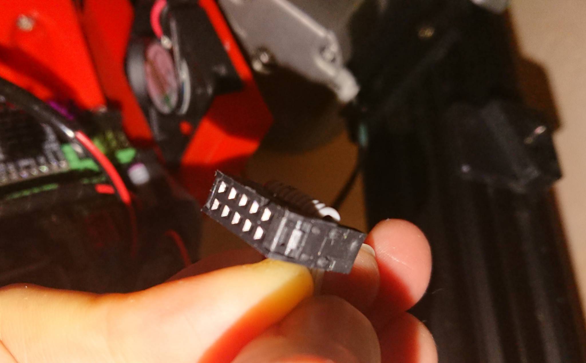

beber75 Posté(e) Janvier 4, 2020 Partager Posté(e) Janvier 4, 2020 (modifié) Bonjour, J'ai changé ma MKS GENL pour une SKR 1.3. Autant sur la MKS, je n'avais aucun souci, autant sur la SKR je n'arrive pas du tout à faire fonctionner l'écran d'affichage LCD. Tout le reste est fonctionnel (je le contrôle au travers d'octoprint). L'écran est ce modèle-ci: je mets à disposition mon fichier configuration.h au cas ou quelqu'un aurait une idée.Configuration.h Modifié (le) Janvier 4, 2020 par beber75 résolu Lien vers le commentaire Partager sur d’autres sites More sharing options...
Bakatora Posté(e) Janvier 4, 2020 Partager Posté(e) Janvier 4, 2020 J'avais le souci inverse : sur ma mks sgen_l, l'écran btt tft24 (qui marchait très bien sur une skr 1.3) et l'écran lcd12864 de ma kossel (qui est une reprap discount comme le tien a priori) n'étaient pas reconnu. J'ai du limer le détrompeur des cables exp1 et exp2 (cf photo) et je les ai branchés en les tournant. Du coup ça peut peut-être résoudre ton souci. Lien vers le commentaire Partager sur d’autres sites More sharing options...
beber75 Posté(e) Janvier 4, 2020 Auteur Partager Posté(e) Janvier 4, 2020 @bakatora C'était exactement ça !!! C'est dingue quand même d'avoir ce type d’inversion. Encore merci Lien vers le commentaire Partager sur d’autres sites More sharing options...
