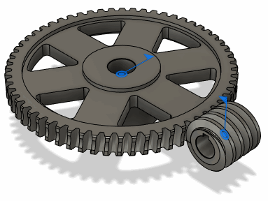

Allez, je vous propose de mettre ici quelques "os à ronger" pour ceux qui aiment bien s'emmmm jouer avec Fusion 360

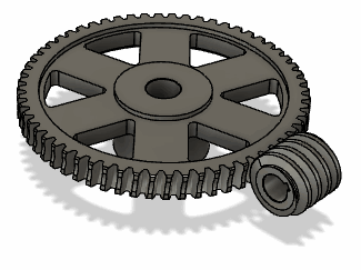

Je commence, qui a compris comment faire ça ?

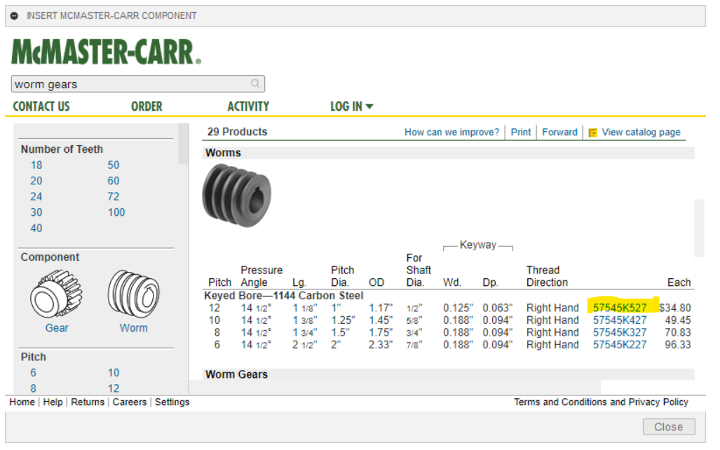

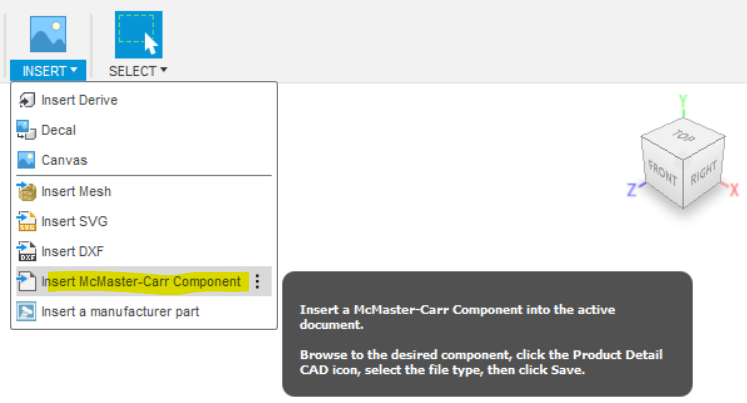

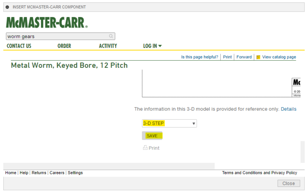

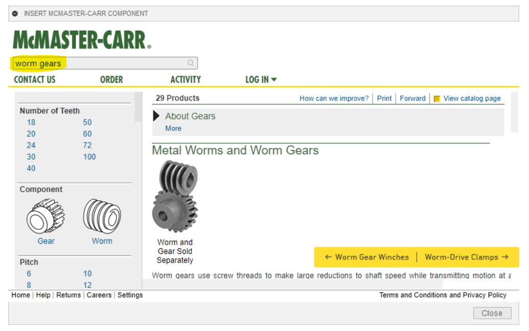

Dessiner les pièces pas la peine, il y a dans fusion la possibilité d'importer directement les éléments du commerce :
Faire une recherche avec les mots "worm gear"
Une fois choisie la référence
Cliquer sur "product detail" et descendre jusqu'à choisir 3D-Step comme format d'importation :
"Save" Le composant "arrive" direct dans Fusion, y'a plus qu'à le placer, le tourner etc :
Enjoy !
Bon alors j'ai pu sortir un truc, j'y ai quand même passé une heure !
Je n'ai juste pas trouvé comment faire l'animation en continu, le "motion link" fait un 360° avec le worm, mais ne va pas jusqu'au 21600° du gear (ratio 1:60), donc l'étude n'est pas complète.
Enfin si, via le "motion study" mais la vitesse d'animation est folle.

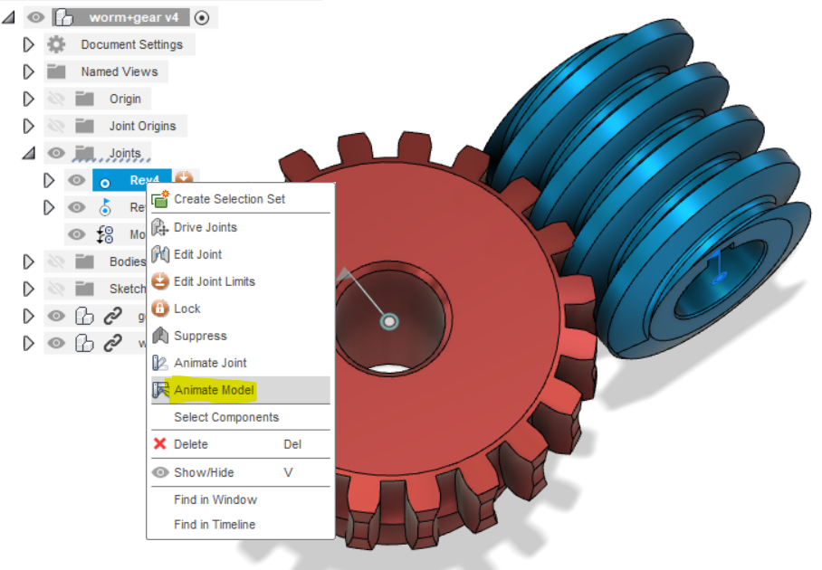

Il y a 7 heures, Kachidoki a dit :
Il suffit de cocher l'option "animate model" et ça tourne gentiment sans interruption

il y a 30 minutes, Jean-Claude Garnier a dit :
Yes, mais pas mieux, si j'anime le worm, ça se coupe comme sur le gif au dessus (360° pour le worm et 6° pour le gear puis ça repart à zéro), et si j'anime le gear, ça défile à une vitesse infernale qu'on ne sait plus dire qui tourne dans quel sens.

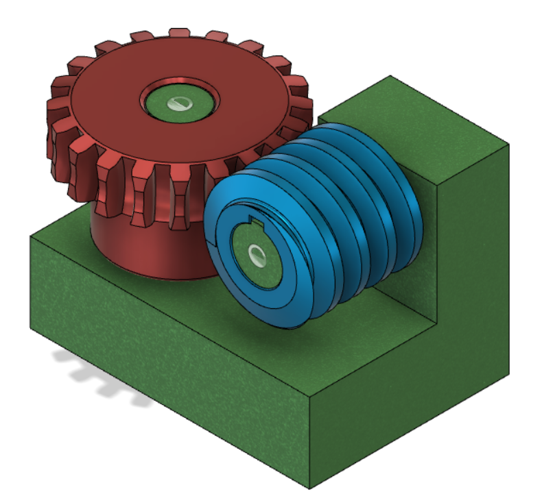

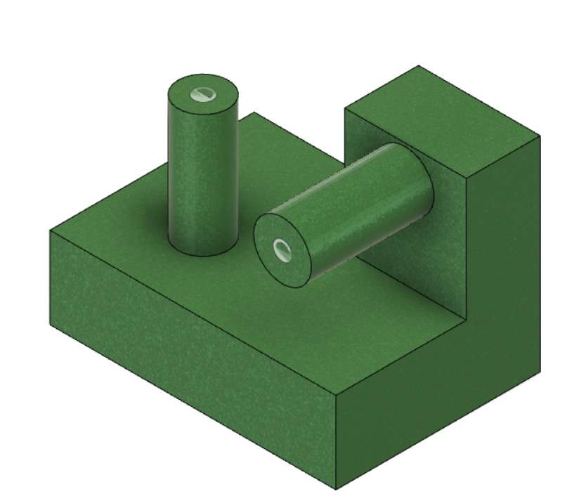

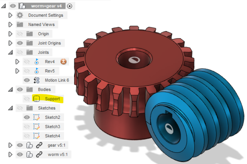

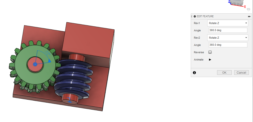

Bon allez @lion02 je te donne un début de réponse.
Moi aussi j'ai longtemps cru qu'il suffisait d'avoir ces deux pièces à l'écran pour pouvoir les animer, mais la fonction "assemble >> joint" ne permet que des les jointer dans le prolongement l'une de l'autre, ce qui n'arrange pas nos bidons.
Ce que tu dois faire en premier c'est bricoler un montage qui leur permet d'être "jointées" en rotation
Un truc comme ça :
Après, tu jointes tes éléments à ce support, comme ça :
Et quand tu as fini par trouver comment les faire tourner à la bonne vitesse sans que les dents se bouffent entre elles, tu caches le support et miracle, ça tourne quand-même !

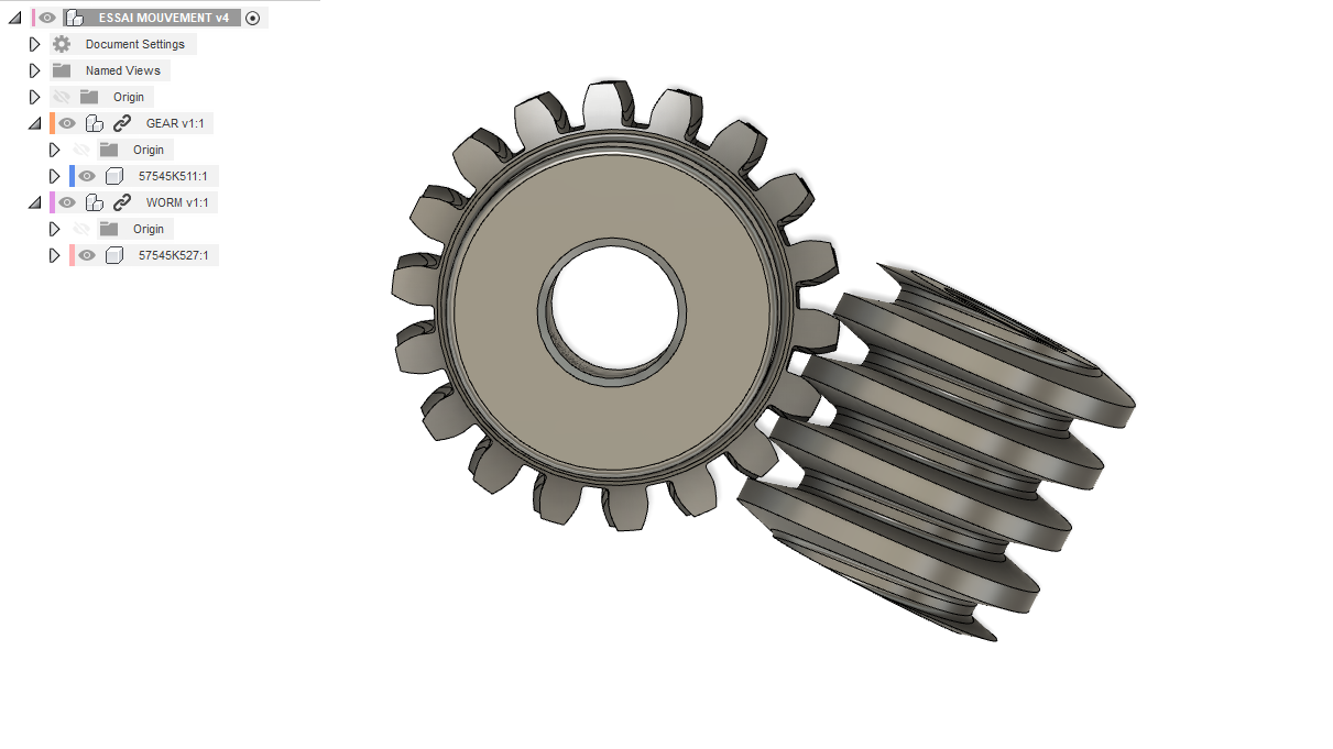

Il y a 18 heures, Jean-Claude Garnier a dit :
C'est pourtant ce que j'ai fait, mais il y a une subtilité que j'expliquerai après.

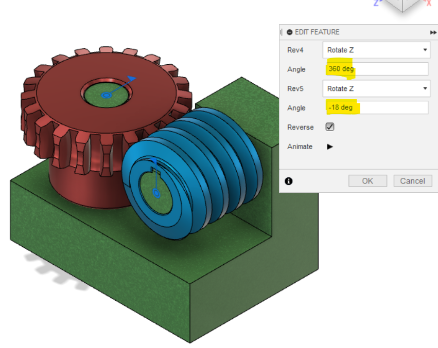

Moi j'ai mis ça :
Pourquoi un angle négatif avec le reverse coché ? Tu voulais tourner dans l'autre sens ?

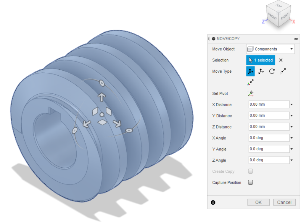

Concernant ma méthode, sans "bâti" virtuelle. J'ai commencé par créer deux fichiers séparés avec chacun une des pièces. J'ai ajouter le Joint Revolute (donc toujours un par fichier). Ce qui permet de les faire tourner sur leur axe (ici Z) chacun dans leur référentiel.
Ensuite j'ai créé un assemblage de ces deux fichiers, donc deux composants, qui contiennent eux-même le vrai sous-composant qui a été téléchargé, mais surtout le Joint ! On place correctement le worm, rotation à 90°, translation etc... De façon à ce que les dents aient une position correcte.
Ensuite le Motion Link comme vous l'avez fait, et là c'est très simple car il suffit d'aller sélectionner les Joints à l'intérieur des composants. Ne pas oublier évidement le Ratio, comme l'a vu @lion02 et comme l'a fait remarquer @Jean-Claude Garnier. Personnellement j'ai mis 360° et 21600° (j'ai un ratio de 1:60) plutôt que 6° et 360°, afin d'expliciter à Fusion que je souhaite une rotation complète. Aucune idée qui ça change quoi que ce soit.
Et voilà, vous avez un assemblage de Worm/Gear qui tourne dans le vide sans avoir eu à créer de référentiel virtuel via un bâti masqué.

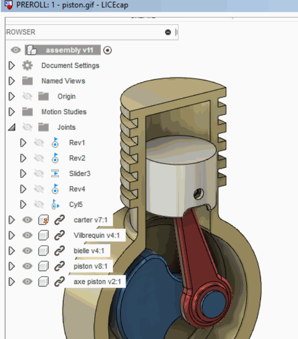

Vouah, c'est beau 😍 ( @Jean-Claude Garnier ).
Par contre, il manque les segments, les soupapes, la bougie et le contre poids du vilebrequin est disproportionné par rapport au piston. 🤨
il y a 7 minutes, Yo' a dit :
Tu sais ce qu'il te reste à faire... 😄
EDIT: Et n'oublie pas le tuto. 😉
