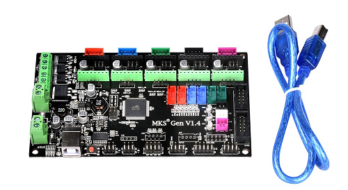

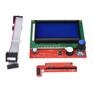

boulange Posté(e) Janvier 9, 2020 Partager Posté(e) Janvier 9, 2020 bonjours je voudrais repartir de zéro :je désinstalle arduino et marlin , je débranche tous les composants de ma carte je laisse juste mon écran et mon cable usb pour la suite besoin de vous " pas a pas " donc faut retélécharger arduino , marlin si je laisse l'usb connecter l’écran est bleu mais aucun affichage ( est ce qu'il faut que je l'alimente avec mon transfo ou non pour téléverser ? mon materiel : Lien vers le commentaire Partager sur d’autres sites More sharing options...

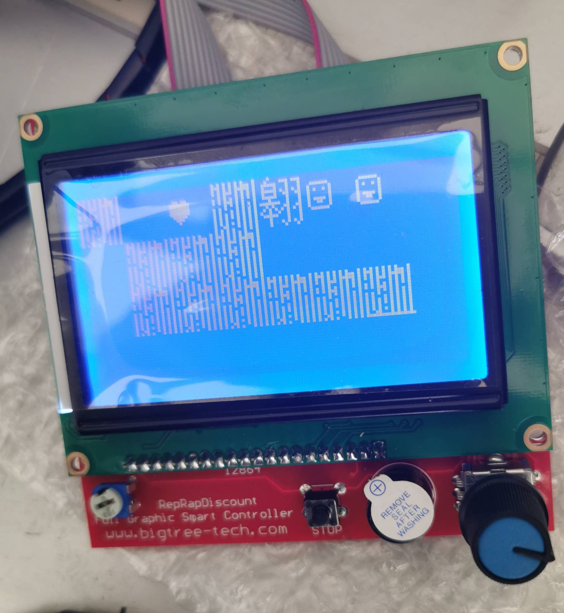

boulange Posté(e) Janvier 10, 2020 Auteur Partager Posté(e) Janvier 10, 2020 oui je l'est fait pour qu'il s’éclaire sinon c'étais écran noir du coup maintenant écran bleu alimenter quand je le branche en usb , mais pas d'affichage Lien vers le commentaire Partager sur d’autres sites More sharing options...
Bakatora Posté(e) Janvier 10, 2020 Partager Posté(e) Janvier 10, 2020 (modifié) Sur ton image tu as mis une mks gen et dans le code tu as défini une skr 1.3. C'est laquelle en vrai ? Car sur une skr il ne faut pas inverser les connecteurs. Modifié (le) Janvier 10, 2020 par Bakatora Lien vers le commentaire Partager sur d’autres sites More sharing options...
boulange Posté(e) Janvier 10, 2020 Auteur Partager Posté(e) Janvier 10, 2020 ca c'est la mienne la vidéo je l'est juste montrer pour exemple par rapport au fais qu'il bouge un jumper Il y a 18 heures, boulange a dit : est qu'il faut que je rajoute ,déplace,ou enlève des "jumpers" cavalier : comme dans cette video : Lien vers le commentaire Partager sur d’autres sites More sharing options...
Bakatora Posté(e) Janvier 10, 2020 Partager Posté(e) Janvier 10, 2020 (modifié) Ben le fait qu'il faut (faille ?) déplacer des jumpers ou pas dépend des cartes. Mais bref, tu as la mks gen. Y'a déjà marlin installé dessus ? Si non, c'est normal que ton écran n'affiche rien. Modifié (le) Janvier 10, 2020 par Bakatora 1 Lien vers le commentaire Partager sur d’autres sites More sharing options...

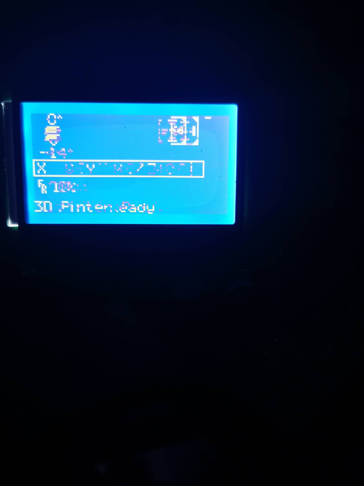

boulange Posté(e) Janvier 12, 2020 Auteur Partager Posté(e) Janvier 12, 2020 après avoir pas mal galérai j'ai enfin pu téléverser marlin sur mon écran le problème maintenant c'est l’écriture qui est mauvaise si vous savez d'ou ça peut venir Lien vers le commentaire Partager sur d’autres sites More sharing options...

Bakatora Posté(e) Janvier 12, 2020 Partager Posté(e) Janvier 12, 2020 Je n'avais pas tilté... C'est une vieille version de Marlin que tu utilises là... Tu l'as choppé où ? Lien vers le commentaire Partager sur d’autres sites More sharing options...
boulange Posté(e) Janvier 12, 2020 Auteur Partager Posté(e) Janvier 12, 2020 salut @Bakatora merci encore de te pencher sur mon problème sur le site de marlin même si c'est une ancienne l'important c'est que c'est une qui m'a fais résoudre une partie de mon problème je suis parti de ce site pour configurer : http://marlinfw.org/docs/configuration/configuration.html#lcd-type ainsi que de celui la : https://reprap.org/wiki/RepRapDiscount_Full_Graphic_Smart_Controller sur le second voici peut etre ma solution mais je sais pas comment faire Toutes les pièces sont sous licence Attribution - ShareAlike. Problèmes Certaines versions de cette carte ont les connecteurs crantés dans le mauvais sens. Si votre contrôleur scintille et émet uniquement des bips, coupez les encoches des câbles et insérez-les à l'envers. Certains clones de cette carte utilisent des écrans LCD très lents, de sorte que la synchronisation de leurs signaux doit être ajustée. Les symptômes sont que l'affichage est légèrement corrompu. (qui peut aussi être des câbles trop longs) Dans les versions actuelles de marlin (1.1.9), ajoutez ce qui suit à configuration.h pour remplacer les paramètres par défaut. ajouter "#define ST7920_DELAY_1 DELAY_NS (0)" ajouter "#define ST7920_DELAY_2 DELAY_NS (0)" ajouter "#define ST7920_DELAY_3 DELAY_NS (63)" // ce sont les valeurs par défaut pour un processeur 16mhz (ie un mega2560) Ceci est utilisé comme suit. Pour chaque bit envoyé via SPI Réglez la broche d'horloge à un niveau bas et attendez ST7920_DELAY_1 Définissez la broche de données et attendez ST7920_DELAY_2 Réglez la broche de l'horloge à haut et attendez ST7920_DELAY_3 Les écrans LCD lents semblent avoir besoin d'augmenter ST7920_DELAY_3. Lien vers le commentaire Partager sur d’autres sites More sharing options...
Bakatora Posté(e) Janvier 12, 2020 Partager Posté(e) Janvier 12, 2020 (modifié) D'après ta doc il faut ajouter les 3 lignes mentionnées sous la ligne #define REPRAP_DISCOUNT_FULL_GRAPHIC_SMART_CONTROLLER puis jouer sur la valeur du DELAY_3. #define REPRAP_DISCOUNT_FULL_GRAPHIC_SMART_CONTROLLER #define ST7920_DELAY_1 DELAY_NS(0) #define ST7920_DELAY_2 DELAY_NS(0) #define ST7920_DELAY_3 DELAY_NS(63) Modifié (le) Janvier 12, 2020 par Bakatora 1 Lien vers le commentaire Partager sur d’autres sites More sharing options...

boulange Posté(e) Janvier 12, 2020 Auteur Partager Posté(e) Janvier 12, 2020 c'est encore pire lol Lien vers le commentaire Partager sur d’autres sites More sharing options...
boulange Posté(e) Janvier 12, 2020 Auteur Partager Posté(e) Janvier 12, 2020 donc voici mon nouveau dossier config h :config h 2.txt Lien vers le commentaire Partager sur d’autres sites More sharing options...
boulange Posté(e) Janvier 12, 2020 Auteur Partager Posté(e) Janvier 12, 2020 @Bakatora finalement c'est peut être pas pire car le graphisme est mieux faut juste savoir d'ou viens le problème Lien vers le commentaire Partager sur d’autres sites More sharing options...
Bakatora Posté(e) Janvier 12, 2020 Partager Posté(e) Janvier 12, 2020 (modifié) Oui mais non. L'affichage précédent était meilleur dans le sens où tu devinais l'affichage normal de Marlin. J'avoue que ça dépasse mes compétences là. Essaie d'autres charset voir mais tu n'as rien changé de ce côté entre les deux tests donc peu probable. Genre: #define DISPLAY_CHARSET_HD44780 japanese Au lieu de western. Mais j'y crois pas du tout xD J'ai vu sur le forum un gros post où ça parlait de la mks gen 1.4. Tu l'as lu ? Modifié (le) Janvier 12, 2020 par Bakatora 1 Lien vers le commentaire Partager sur d’autres sites More sharing options...
