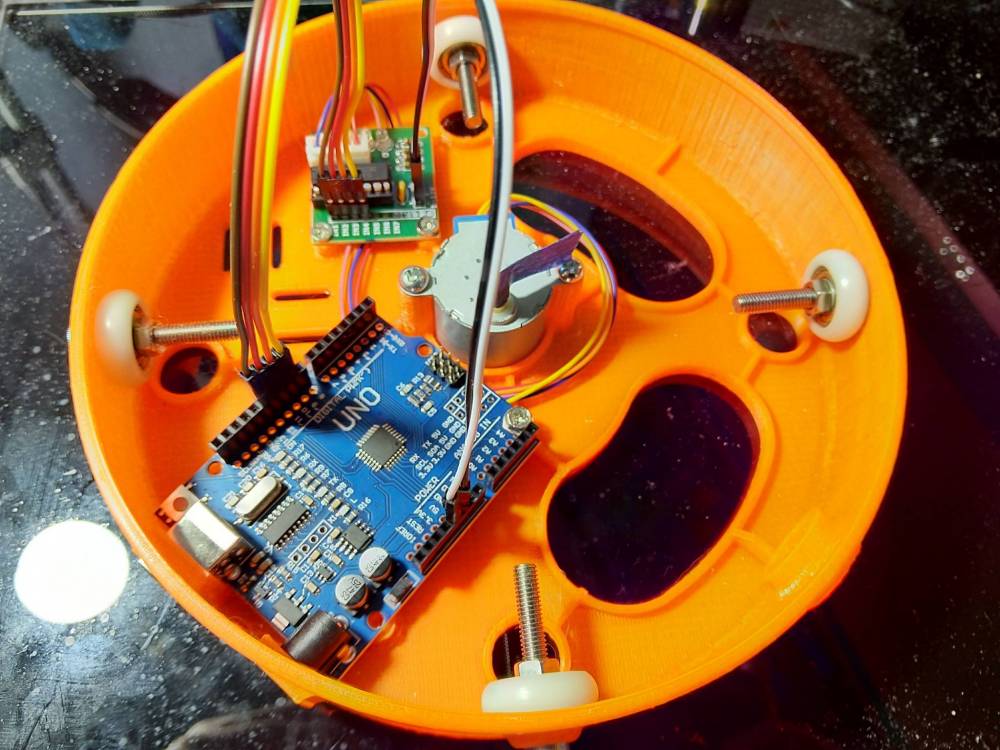

J'ai "commencé" à monter l'électronique :

Je l'ai téléverser... tout s'est bien passer... mais : Par USB, cela ne veut pas fonctionner... et je veut dire par là : Que le moteur ne tourne pas, et n'est pas "reconnu" par le logiciel David Scanner 4.
C'est une supposition personnelle, mais le soucis doit provenir de l'absence de la carte Bluetooth...

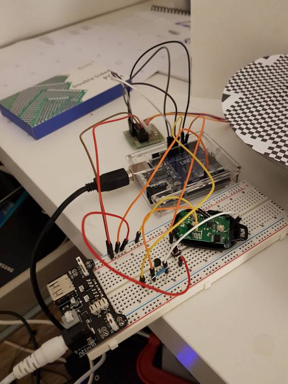

mais j'ai réussi a faire marcher un plateau tournant avec déclenchement automatique des prise de vue avec un smartphone (64 photos par rotation)et cela sur 3 rotations
grâce a ça
j'ai relié les deux pôles du bouton aux bornes R et E d'un transistor et la base a l'arduino (pin8)  et relié la masse au gnd ,
comme expliqué ici
https://www.youtube.com/watch?v=p4wvyCtlh5I
ensuite j'ai branché le moteur a une alimentation externe de 5v
mis un bouton poussoir (pin5) en INPULL_PULLUP pour démarrer le programme
avec ça comme programme:
