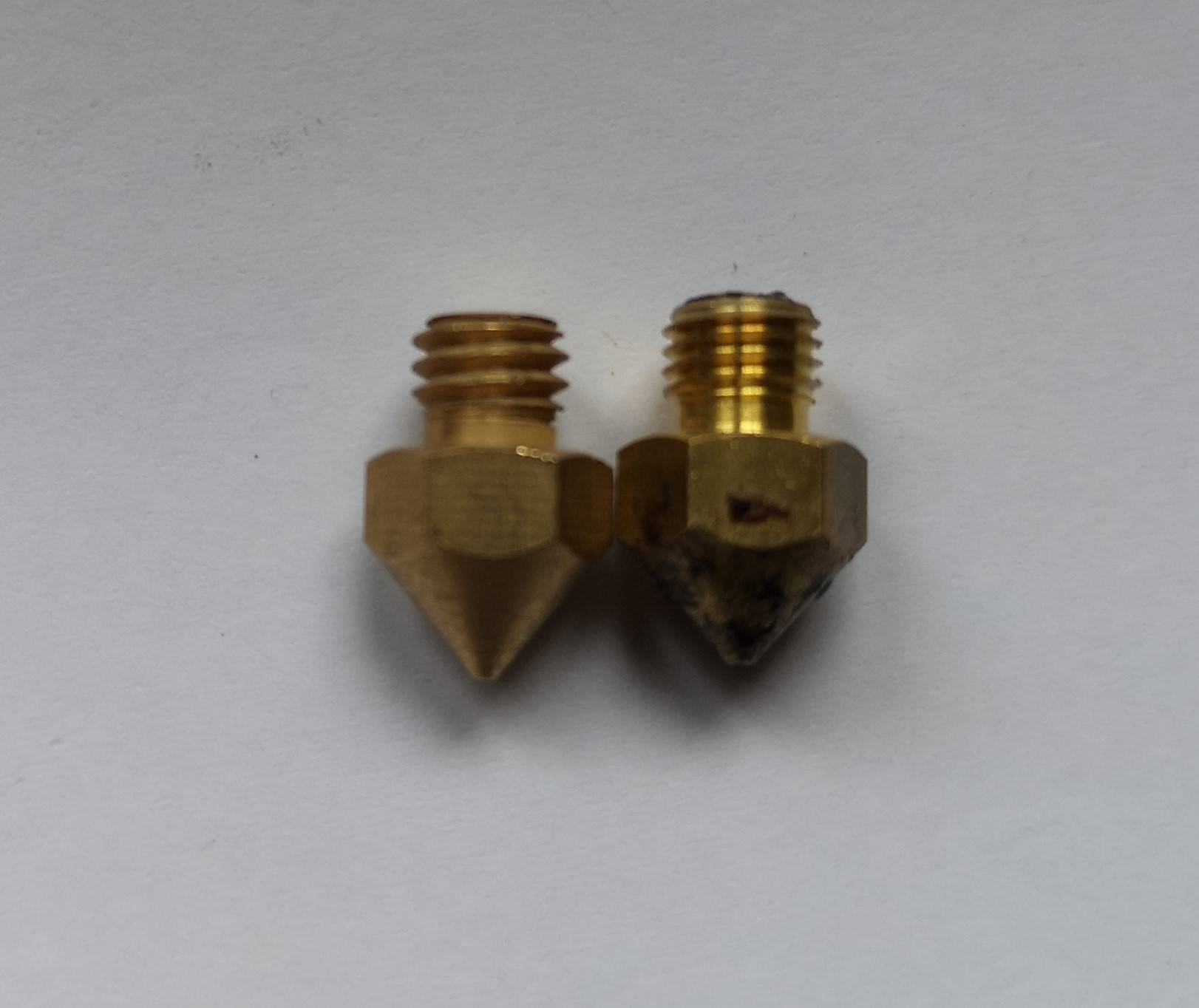

J'ai un soucis concernant les buses de ma CR-10S Pro
Quand on veut en acheter comment reconnaître le bon pas de vis ?
Les photos ne sont pas toujours le reflet de la buse vendue, le pas de vis n'est pas indiqué, je ne parle pas du Diamètre mais du Pas
Sur les photos je compte les filets mais facile à faire.
Si vous avez Une Indication qui peut m'aider !
Merci

Bonjour
Merci pour ton aide, Mais non !
sur ma CR-10S Pro il faut une clé de 8 mm OK
Le diamètre du pas de vis est 6 mm OK
Mais le pas du filet n'est pas le même voir photo ! Celle qui est sale va sur la CR-10S Pro

une petite astuce a tu vissé un écrou sur ta buse pourvoir vraiment si c'est le mème pas si non reste plus cas en acheter une autre moi j'ai des buses en titan
il y a 59 minutes, pafpaf a dit :
J'ai testé ce n'ai pas le même pas "plus fin" en acheter d'autre oui !
Mais ou ? c'est toute ma question !
Visiblemnt,l'ingenieur chargé de déssiner le pas de vis du hotend avait du consommer des substances illicitent.
Le pas de vis métrique standard pour du M6 est 1 mm, mais pour la creality cr10-s pro,et uniquement celle ci, est e 0.75 mm.

Bonjour et Merci
ne peut-on pas faire une modif pour passer en métrique
il suffit de changer le bloc de chauffe ? petit cube 20x20x10 env !
Merci
Coucoux,
Non,ce nest pas si facile,car il a tellement abusé que le heat break , la vise creuse qui relie le dissipateur rouge au bloc de chauffe est également en M6 0.75.
J'ai modifié un bloc de chauffe en taraudant en M6 1mm, ça fonctionnait, mais la solution la plus radicale a été de tout remplacer par un hotend Micro Swiss.😀
Celui prévu pour la Pro est en M6 1 mm, le standard.
