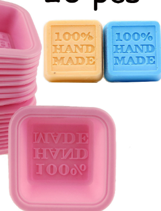

Alors voilà, actuellement je produis des petits moules en plastique à l'aide d'une graveuse CNC assez bas de gamme.
Ces petits moules en plastique agissent comme "tampon", il faut imaginer des petites plaques carrées avec un dessin gravé à sa surface, pour reproduire ensuite le dessin sur une surface molle par pressage. C'est plus un tampon qu'un moule.
Récemment j'ai eu l'idée de reproduire ces petites pièces en plastique grâce à une machine 3d, car je trouvais la gravure CNC un peu laborieuse.
Les pieces sont relativement simples: ce sont des morceaux de plastique carré de 63x63mm et hauteur 13mm, avec une gravure à la surface. Les dessins de la gravure sont relativement simples (logo d'entreprise etc) mais quand même précis (0.1mm).
Enfin la surface doit être lisse, il doit y avoir le moins de défaut possible sur mon plastique, en tout cas au moins à la surface, celle utilisée pour tamponner.
J'ai joint une image pour que vous ayez une idée de ce que je fais.
Les critères les plus importants sont la précision et avoir une surface assez lisse en dehors du dessin, pour ne pas avoir de défaut sur le produit presser ( sur mon image, un savon).
Ce que je fais est du sur mesure, je peux me permettre de fabriquer 1 pièce par jour.
Enfin cela doit être un plastique alimentaire, comme le PLA. J'aimerais ne pas utiliser de résine.
Auriez vous une idée de la machine que je pourrais utiliser et si c'est faisable ? Merci!
(Je précise que sur l'image ce n'est pas ce que je fais mais un exemple trouver sur internet qui s'y rapproche).

Pense tu que je puisse arriver à un résultat aussi lisse que sur le screen shot avec un très haut niveau de précision ? Je ne me suis jamais servi d'une imprimante 3d donc je ne suis pas sur si je dois investir un peu d'argent dans cette technologie.
Non, mais avec le nouveau slicer de Prusa, tu peux facilement faire varier les hauteurs de couches afin que dans les parties arrondies tu puisses avoir des couches minces et dans le bloc des plus épaisses pour ne pas perdre ton temps.
La surface de base peut être sympa si tu achètes le lit structuré de Prusa mais sur les surfaces opposées tu verras le remplissage (les aller retour de la buse).
En utilisant de l'ABS et avec un post traitement à l'Acétone, tu peux obtenir une belle surface au détriment des fins détails qui vont s'atténuer.

Ensuite, merci pour vos réponses. Il semble difficile d'avoir un rendu précis et lisse avec une imprimante 3d simple à bobine.
Salut,
Je te confirme que non tu ne pourras pas avoir un état de surface super lisse avec la techno FDM (filament). Du moins pas sans un post-traitement fastidieux.
La meilleure solution me semble une CNC que tu utilises déja. Tu pourrais acheter un modèle plus développer pour aller plus vite (cooling) et avoir une meilleure précision mais tu n'as pas de contrainte de temps et la précision de ta machine actuelle te convient.
