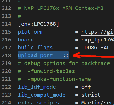

Pour l Upload en USB j ai un Fail a cause de ça :" Error: Please specify `upload_port` for environment or use global `--upload-port` option. "
MAIS Je ne sais pas comment expliquer a Platformio ou faire l upload
Si j ai bien compris , j ai generé un fichier firmware.bin lors de la compil que je dois envoyer par l USB , ou bien copier ce fichier sur une SD card et la mettre dans la carte avant son alimentation
je ne sais pas non plus ou se trouve ce fameux fichier ( je suis sous MAC ) , une recherche de ".pio/build/LPC1768/firmware.bin" ne donne rien

regarde dans le dossier Marlin que tu traite et pas dans le repertoire d'install de VScode 👍

Solution N°3 - celle que j'utilise maintenant et je ne rencontre plus aucun problème : J'uploade sur la carte SD directement (via un lecteur de carte) en indiquant à platformio le lecteur cible. Il faut ajouter la variable d'environnement 'upload_port' dans le fichier platformio.ini. Tu indiques le lecteur correspondant à ta carte sd (donc pas forcément D:). Voir ci-dessous :
Après tu mets la SD dans la SKR, tu l'allumes et c'est bon.
