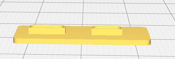

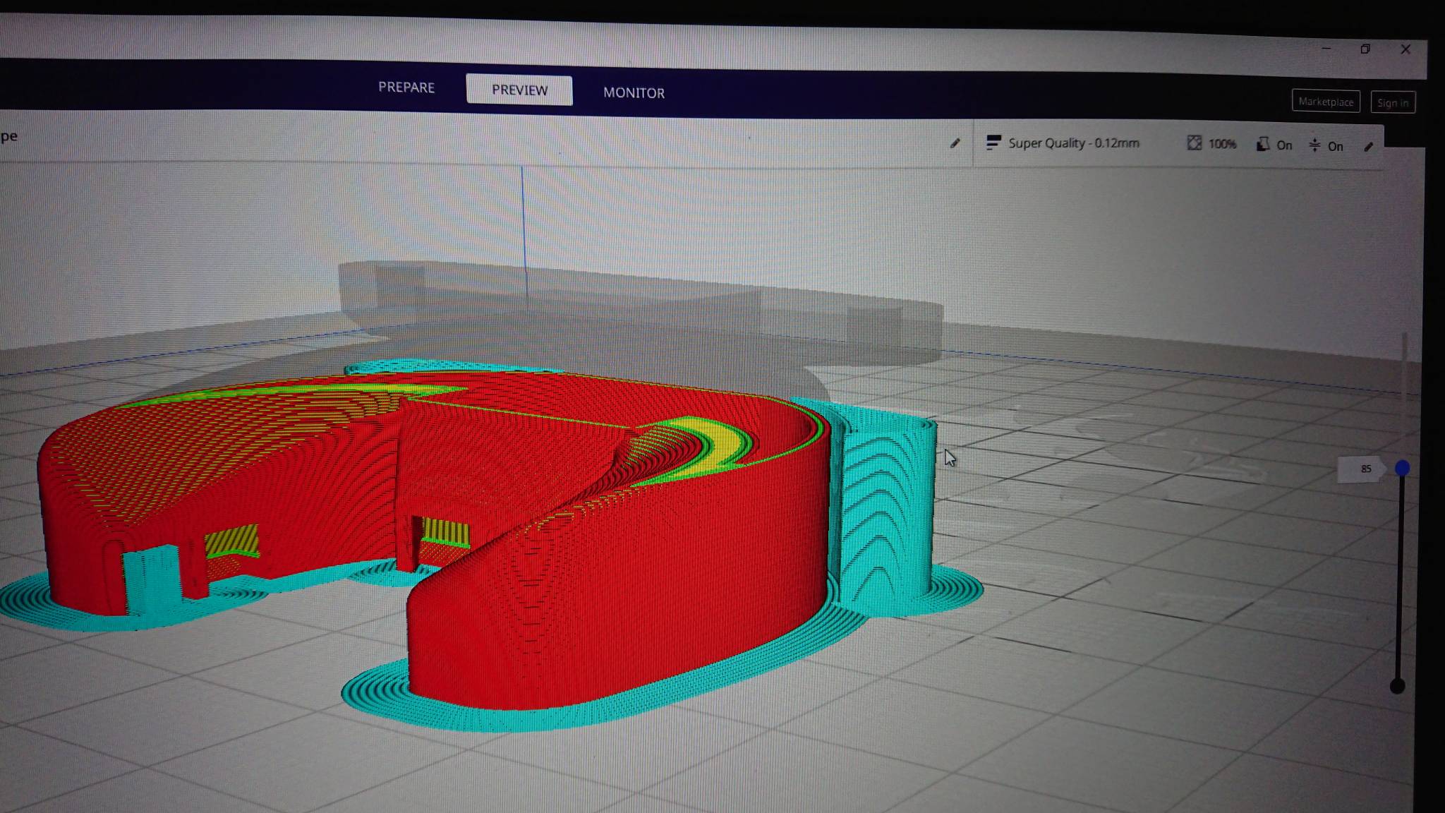

J'ai voulu imprimer un clapet arrière pour ma xiaomi Yi et au final c'est juste une plaque qui est ressortie. Pensant que ça venait de creality slicer, j'ai refais de même sous cura 4.4.1 pour un résultat identique.
Donc, avant de relancer un print, j'ai vérifié sous cura et voilà ce que j'observe:
Les parties qui ne s'impriment pas sont grisées lors de l'aperçu de la découpe. Savez vous d’où cela peux venir?

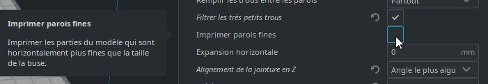

Comme tu n'indiques pas le diamètre de ta buse, je ne peux que supputer. AMHA tes parties (celles de la pièce évidemment 😉 ) grisées doivent avoir une épaisseur de paroi inférieure à la taille de la buse.
Si c'est le cas, il faut activer une option dans Cura pour forcer cette impression dans la section «Coque» :
il y a 3 minutes, fran6p a dit :
La buse est du 0.4. Je viens d'activer et cocher cette option et ça marche niveau découpage dans cura. Je lance une impression et je te dis...

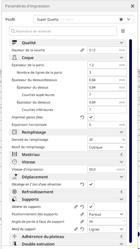

J'ai donc pivoté ma pièce de 90° pour que le dos soit lisse et les deux partie sont à nouveau grisées.. C'est encore une option à cocher?
La partie grise ce n'est pas la partie au dessus du niveau de preview ?  Mais si c'était ça, cela n'a aucun impact sur le gcode a priori. Je suis les réponses pour connaître la cause ^^
Non, ce sont celle côté gauche. J'ai l'impression que c'est un paramètrage de mes supports car ils n'apparaissent pas...
Pour les supports, je te conseille de décocher «Générer les supports» et d'activer dans la section Experimental, les supports arborescents (qui utiliseront les paramètres de la section Supports). Ils sont plus faciles à enlever  et surtout utilisent moins de filament pour une efficacité égale. Par contre, ils ne sont pas «jolis» mais OSEF car les supports finissent généralement à la poubelle 😉 .
Pourquoi vouloir imprimer ta pièce dans cette position? A moins d'ajouter une bordure, si le nivellement de ton plateau / buse n'est pas optimal, tu risques un décrochage de la pièce en cours d'impression. En repositionnant ta pièce comme au début, si tu imprimes sur une plaque de verre, le dessous sera lisse alors que dans cette position, tu auras toutes couches d'impression apparentes.
Dans Déplacements, je n'utilise pas le Zhop qui chez moi crée souvent des problèmes (stringing accentué), c'est à toi de voir.

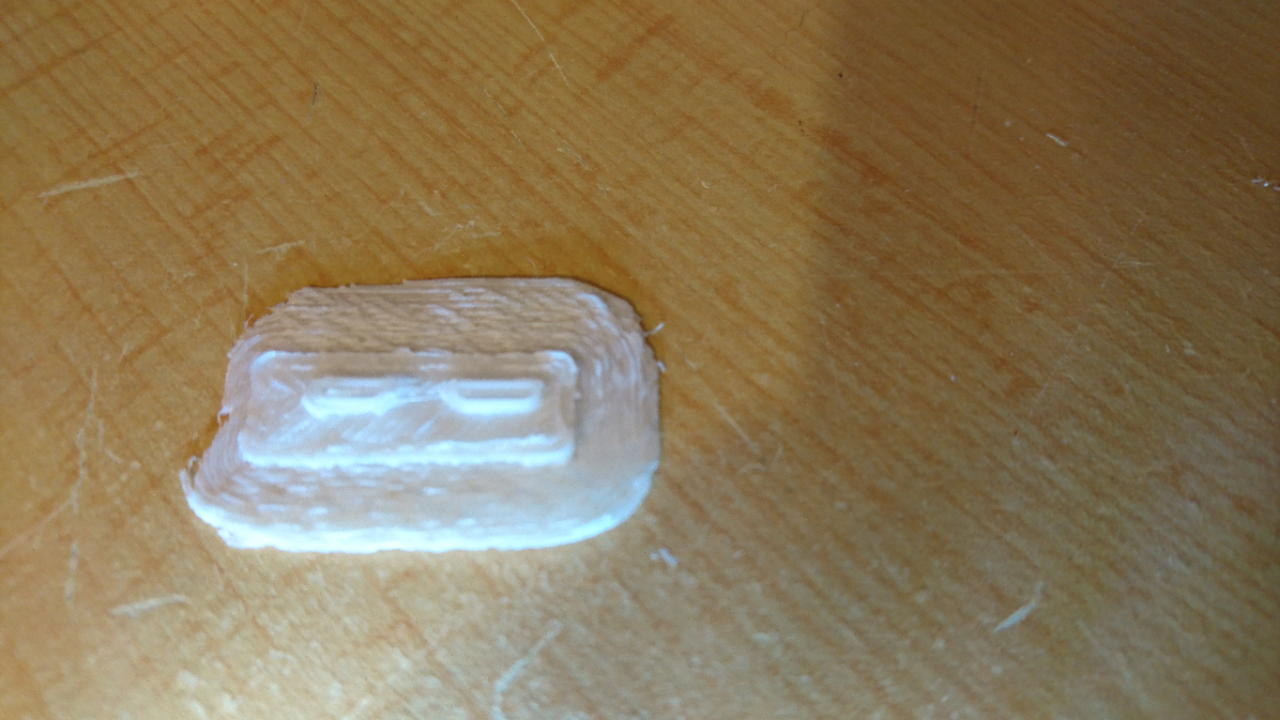

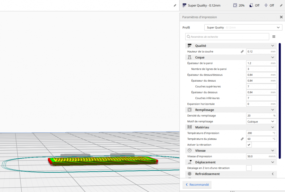

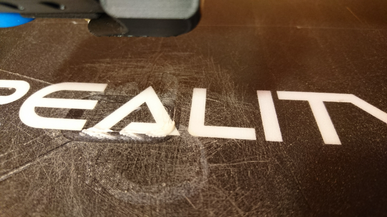

Par contre chose que je n'ai pas précisé, c'est que pour l'instant j'ai fait tout mes prints avec creality slicer et que lorsque je lance l'impression via cura, modèle à plat, j'obtiens un gros paté et que sur un côté...
Le découpage donne ça, ce qui n'a pas l'air bon non?
Pour info la pièce mesure 1.15mm d'épaisseur
C'est chiant de débuter... 😉

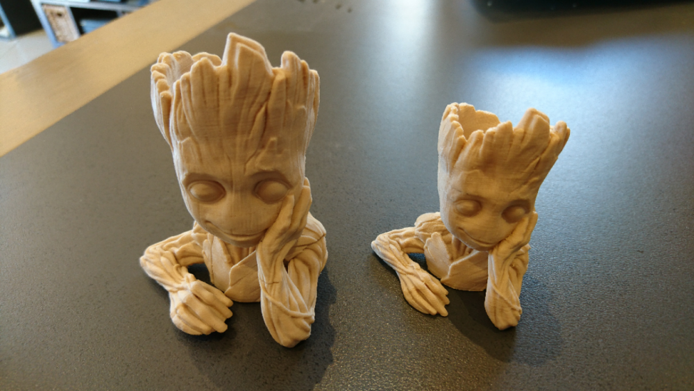

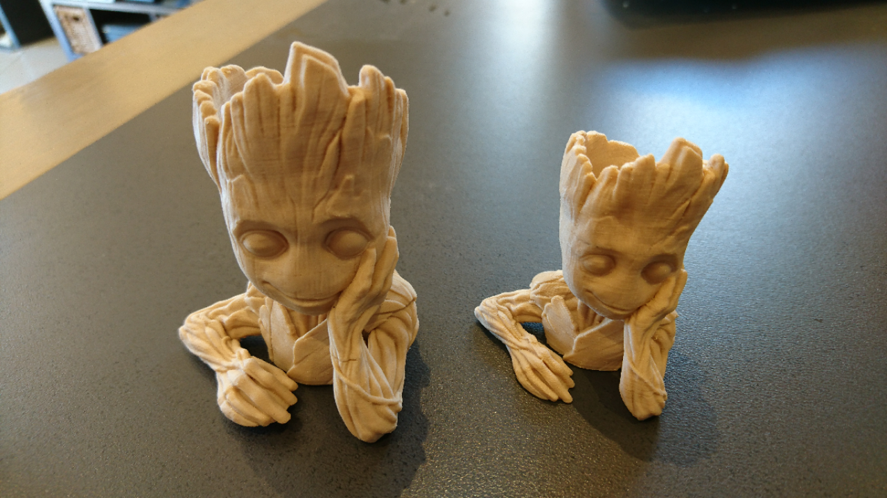

Apres modif de l'épaisseur de la premiere couche à 0.3 (comme sur creality slicer) j'obtiens cette horreur alors que j'arrive à imprimer baby groot avec une superbe qualité (toujours avec creality slicer). Vous avez une idée?
