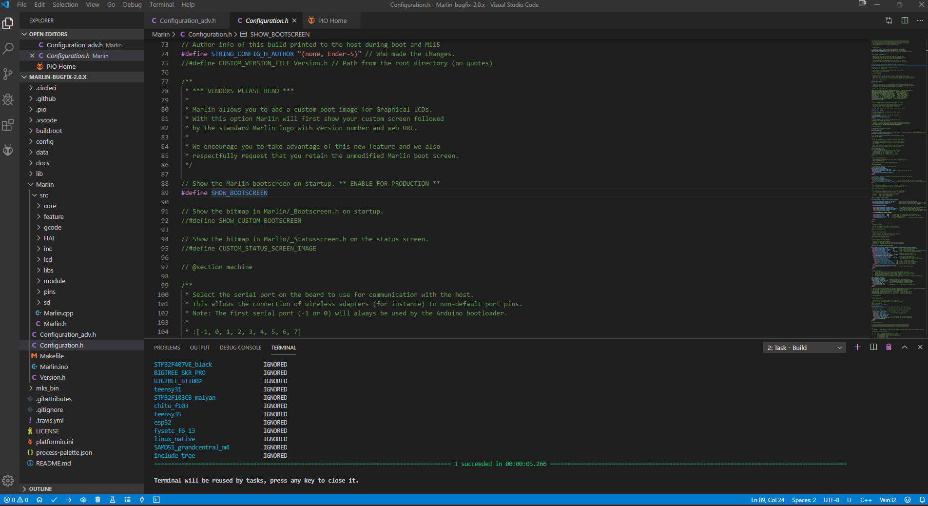

Bonjour a tous, je viens de passer quelques jours a régler cette carte en utilisant VScode j'en suis presque venu a bout mais un problème persiste au niveau des endstops... si je lance la commande M119 ils sont tous a "open" que j'appuie dessus ou pas.
Je les ai évidement testé a l' Ohmmètre ils donnent relâches 4.7 ohms et appuyés "OL"
Je les ai branché sur les pins 1.25 /1.27 / 1.29 de la carte et leur GND
j'ai testé le fils de la jusqu'a la prise tout est ok
J'ai de-commenté la ligne //#define PINS_DEBUGGING   pour avoir acces a M43 voici le résultat en bas de post..
je ne comprends pas ou j'ai pu merdouiller... merci de vos conseils

il y a une heure, optik8 a dit :
tu utilises quelle version de marlin ?
Bonjour 🙂
j'utilise Marlin 2 le Marlin MKS Sgen L téléchargé sur le github
il y a 16 minutes, optik8 a dit :
oui normalement cette version fonctionne bien, as tu essayé d'inverser le fonctionnement des endstops dans marlin
Oui je suis passé de true à fasse et inversement....
je pense à un truc...pour rappel des fois que...
une fois build le .bin je le met dans la sd puis je débranche le usb et je coupe l’alim de la carte.
ensuite je met la sd dans la carte et je branche usb, j’attends 2-3min et une fois que la led rouge et la bleue sont allumées fixe j’appuie sur le bouton reset, j’attends encore deux trois min et je relance l’alim de la carte.
est-ce suffisant pour le flash ou faut il faire un m502 dans octoprint  où dois-je passer par pronterface ?

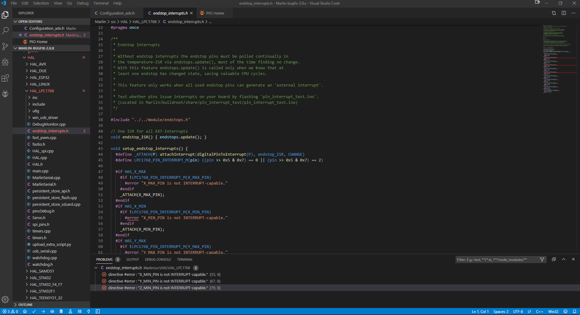

je viens de tomber sur cette page:  https://github.com/makerbase-mks/MKS-SGen/blob/master/Firmware/Marlin-bugfix-2.0.x/Marlin/src/HAL/HAL_LPC1768/endstop_interrupts.h
quand je vais voir dans ce fichier je clique sur endstop_interupts.h et la 3 erreur apparaissent subitement alors qu'un build n'en crée pas....
directive #error : "X_MIN_PIN is not INTERRUPT-capable."
directive #error : "Y_MIN_PIN is not INTERRUPT-capable."
directive #error : "Z_MIN_PIN is not INTERRUPT-capable."
Si je ressort de cette page et que je retourne sous conf.h par exemple et que je build...pas d'erreur..
Dans Marlin 1 il y a cette ligne a décommenter mais je ne trouve pas l'equivalent dans Marlin 2  :  //#define ENDSTOP_NOISE_FILTER
Edit: on viens de me parler de ce problème qui viendrait de mes endstop originaux ender5....il en existe avec 3 fils et un pcb qui ne poseraient pas de soucis mais je trouve cela bizarre que ça n'arrive pas a tout le monde

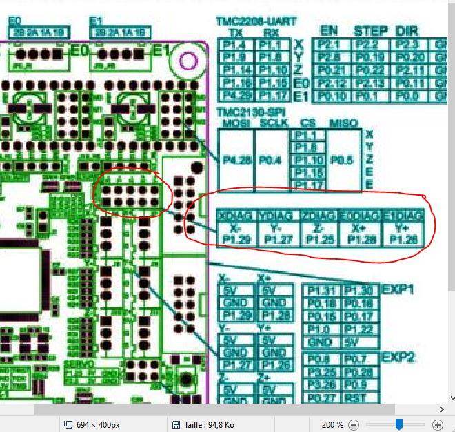

Hello,
Sur tes TMC2209, est ce que le pin du stallguard est branché d'une façon ou d'une autre ?
Sur les skr, les pins pour le brancher ont la même définition que les pins dédiés aux endstop, les rendant alors inutilisables, il faut alors coupé/enlevé le pin des TMC2209 pour pouvoir en mettre.
Je ne connais pas la MKS Sgen-l mais ça pourrais être le même cas.
il y a 52 minutes, optik8 a dit :
attention là on est pas sur le même carte, le lien c'est pour la MKS SGEN..
il y a 27 minutes, Poisson21 a dit :
effectivement ça peut être ça encore que je n'ai que des 2208 donc je n'ai pas testé...
Il y a 6 heures, Poisson21 a dit :
Hello,
Ce ne serait pas ça justement les pin du stallguard  ?
edit:
Je viens de retirer celui de X- et si je lance G28 x le X bouge et s’arrête au moment ou j'appuie sur le endstop
Bon ben je les ai tous retirés et tout les axes se homent bien sur les endstop, donc oui je pense que ce jumper servent pour les personnes voulant utiliser le stallguard.
En tout cas merci de vos suggestions et conseils je vais pouvoir faire en test impression !

Hello, j'ai le même soucis que toi. J'ai des simple endstop (donc deux broches) et ils sont en "triggered" tout le temps.
Que veux-tu dire par "J'ai retiré" ? Peux-tu m'expliquer la démarche ? j'ai une mks sgen l et des tmc2209 justement...
Les commenter ?
Je suis en UART, p-e que j'ai loupé une démarche
EDIT : C'est bon, j'ai trouvé ce que aviez fait avec les pins et j'ai du inverser le fonctionnement des endstops.
Modifié (le) par PixoMaker
