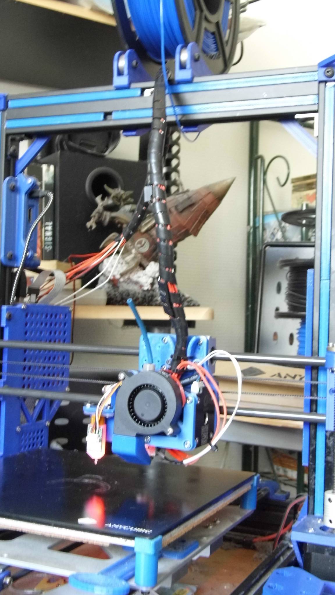

mikebzh44 Posté(e) Février 11, 2020 Partager Posté(e) Février 11, 2020 Donc là, tu utilises ton Hemera en bowden avec la hotend de ton aéro ? Bizarre, sur ta dernière photo, je ne reconnais pas le chassis de ton imprimante. L'Hemera est livrée avec sa hotend aussi ? Lien vers le commentaire Partager sur d’autres sites More sharing options...
Maeke Posté(e) Février 11, 2020 Auteur Partager Posté(e) Février 11, 2020 c'est une photo qui vient de thingiverse,et le montage n'est pas encore fait, je suis en train de préparer le support pour l'e3d v6. Quand à l'hemera, il existe deux versions, la version bowden, qui vient juste avec l'adaptateur bowden (et que j'ai commandé par erreur mais j'ai pu commander le heatbreak pour direct drive séparément) et la version directe drive (qui effectivement contient tout le nécessaire). Lien vers le commentaire Partager sur d’autres sites More sharing options...
Maeke Posté(e) Février 12, 2020 Auteur Partager Posté(e) Février 12, 2020 Gag, je me suis fait chier à imprimer les pièces pour montage bowden, tout est fini, je vais à ma boite aux lettres, colis, je l'ouvre...le heatbreak qui devait arriver entre le 20 et le 28. Résultat: Pièces pour bowden inutiles, je peux faire le montage direct tout de suite (enfin dès que j'aurais réimprimé le support bl-touch et le guide fils, ils ont eu un problème d'entrainement du filament la première fois). PS; non je ne pouvais pas utiliser le heatbreak e3d v6 le nouveau est beaucoup plus fin, seul le côté bloc chauffant est le même.. 1 Lien vers le commentaire Partager sur d’autres sites More sharing options...

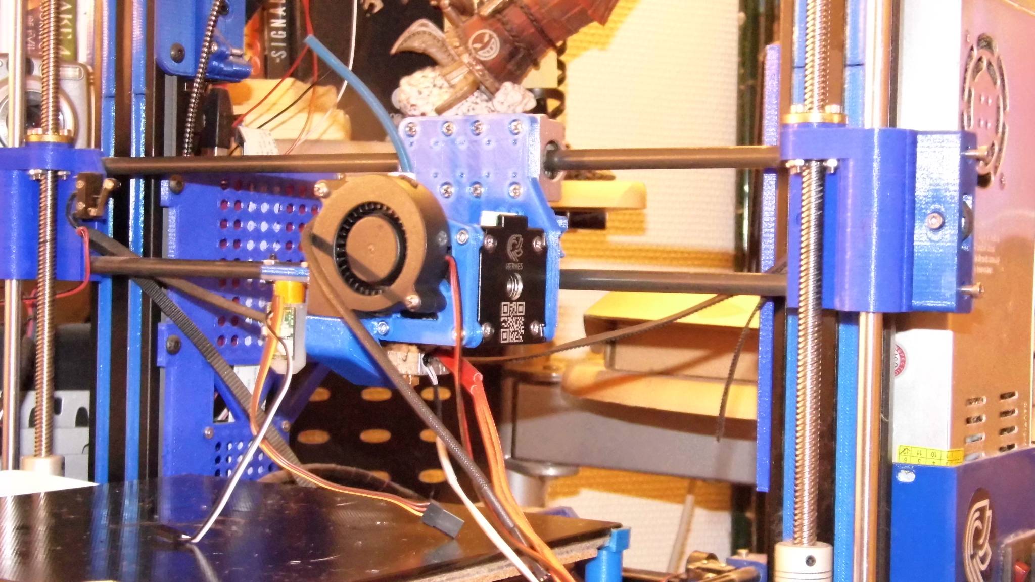

Maeke Posté(e) Février 13, 2020 Auteur Partager Posté(e) Février 13, 2020 En travaux.. .. 1 Lien vers le commentaire Partager sur d’autres sites More sharing options...
Maeke Posté(e) Février 14, 2020 Auteur Partager Posté(e) Février 14, 2020 Prochaine étape: Marlin 2.0 (enfin on va essayer). 1 Lien vers le commentaire Partager sur d’autres sites More sharing options...
Maeke Posté(e) Février 15, 2020 Auteur Partager Posté(e) Février 15, 2020 (modifié) Je suis en train d'imprimer un cube de test, so far so good... Par contre Marlin 2.0 ne passe pas (probablement à cause du bl-touch) mais Marlin 1.1.9 lui, oui. Modifié (le) Février 15, 2020 par Maeke 1 Lien vers le commentaire Partager sur d’autres sites More sharing options...
