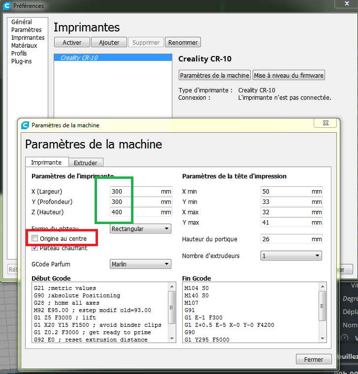

nico10 Posté(e) Janvier 24, 2020 Partager Posté(e) Janvier 24, 2020 Bonjour, J'ai acheté récemment ment une DIGGRO Alpha-3, j'ai voulu faire une impression avec le logiciel CURA, le problème est que les paramètres de la DIGGRO Alpha-3 ne font pas partie de la liste d'imprimantes 3D déjà présentes sur le logiciel. J'ai rentré moi-même les paramètres mais lors de l'impression, la pièce n'est pas centrée sur le plateau, la zone d'impression se retrouve au bord du plateau. J'ai essayé une impression avec les paramètres de la ALFAWISE U30 car j'ai pue comprends qu'elles étaient similaires, le même problème d'impression en ressort. Selon-vous, quels paramètres dois-je rentrer dans CURA pour ne plus avoir ce problème ? Lien vers le commentaire Partager sur d’autres sites More sharing options...
pascal_lb Posté(e) Janvier 24, 2020 Partager Posté(e) Janvier 24, 2020 il y a 47 minutes, nico10 a dit : J'ai essayé une impression avec les paramètres de la ALFAWISE U30 tu peux également essayer avec le profil de l'Ender 3 Lien vers le commentaire Partager sur d’autres sites More sharing options...
fran6p Posté(e) Janvier 24, 2020 Partager Posté(e) Janvier 24, 2020 @nico10 Vérifie que dans les paramètres de ta machine tu n'as pas coché «Origine au centre»: Première fois que j'entends parler de cette machine, tu aurais plus d'informations (lien par exemple) ? Lien vers le commentaire Partager sur d’autres sites More sharing options...
nico10 Posté(e) Janvier 24, 2020 Auteur Partager Posté(e) Janvier 24, 2020 Il y a 6 heures, pascal_lb a dit : tu peux également essayer avec le profil de l'Ender 3 En utilisant le profil de la ENDER 3, mon impression est bien centrée. Merci Lien vers le commentaire Partager sur d’autres sites More sharing options...
nico10 Posté(e) Janvier 24, 2020 Auteur Partager Posté(e) Janvier 24, 2020 Il y a 3 heures, fran6p a dit : @nico10 Vérifie que dans les paramètres de ta machine tu n'as pas coché «Origine au centre»: Première fois que j'entends parler de cette machine, tu aurais plus d'informations (lien par exemple) ? Oui effectivement l'origine au centre était bien cochée, je vais quand même rester sur les réglages de la ENDER 3 car ça fonctionne correctement. Non désolé je n'ai pas de lien à fournir à part un lien Amazon si tu veux ou il y a les caractéristiques de la machine, sur quelques forums il était dit qu'elle ressemble à la ALFAWISE U30, pour une première imprimante 3D elle est bien je trouve, le montage est relativement simple. Je peux pas trop tant dire plus je débute et je l'ai eu mardi donc c'est tout neuf pour moi, sur internet il n'y a pas trop de vidéo dessus. https://www.amazon.fr/Imprimante-Précision-DIGGRO-dimpression-Impression/dp/B07X1SJD8H/ref=mp_s_a_1_1?keywords=alfawise&qid=1578762377&sprefix=alfa&sr=8-1 Lien vers le commentaire Partager sur d’autres sites More sharing options...
