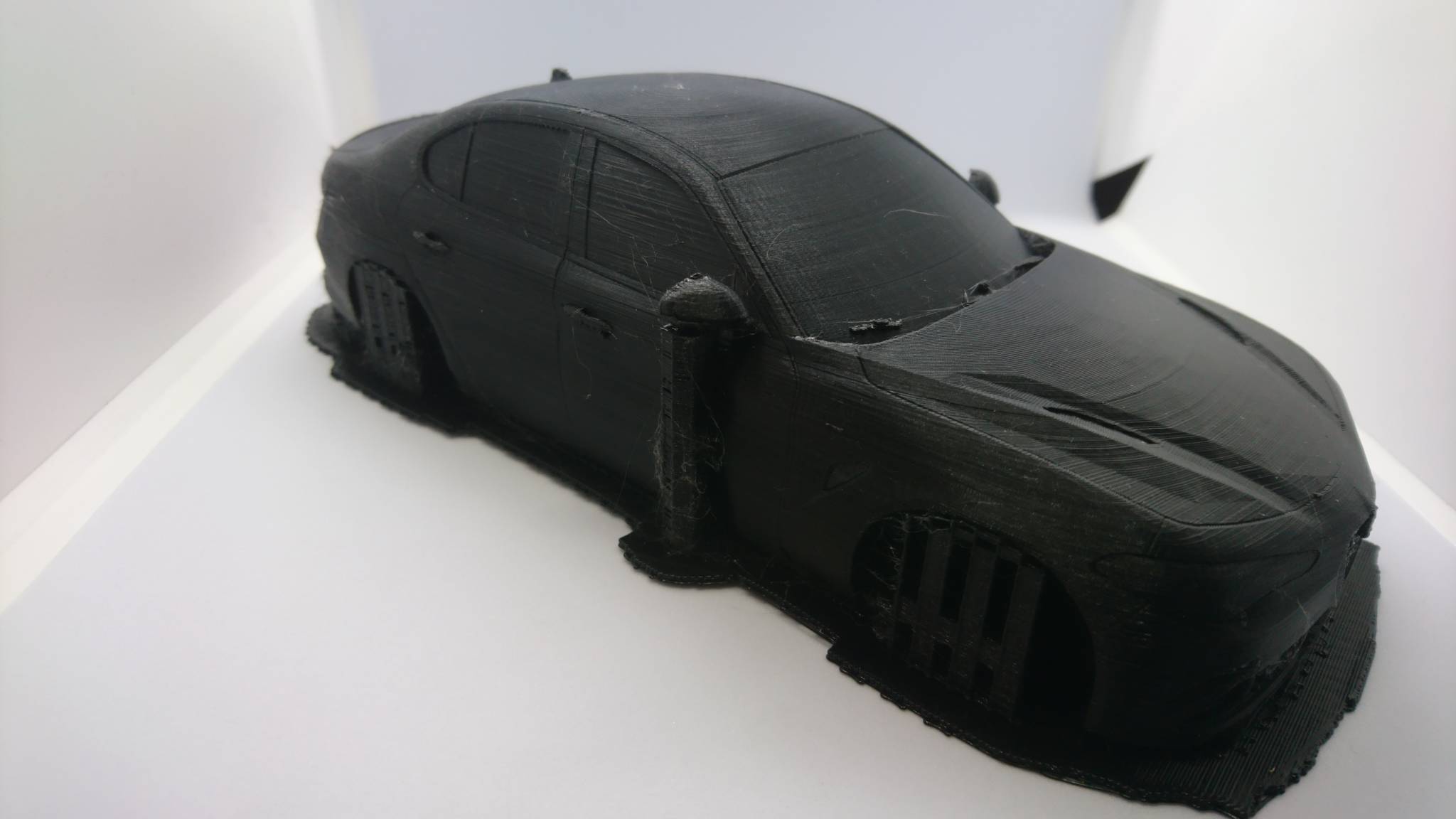

Bullstyx Posté(e) Janvier 25, 2020 Posté(e) Janvier 25, 2020 Bonsoir fh83, je suis également possesseur d'une Ender-5. Je rejoins Labrax sur beaucoup de points : supports de bed additionnels , support de cables électriques de bed, réglages des excentriques des axes X et Y, bed pas parfaitement plan... Essayer en resserrant les ressorts de bed, ceux d'origine sont un peu mous et à haute vitesse ça vibre. ne pas oublier après ça de régler le fin de course de l'axe Z pour ensuite contrôler la distance buse/bed avec la fameuse technique de la feuille de papier. Faire attention à bien régler et placer les axes retour de double courroies de l'axe Y, si les dents des courroies frottent sur les profilés alu de la structure, ça vibre. Au max actuellement j'ai imprimé un objet de 308g donc pas de souci avec le porte à faux, sachant que j'ai installé les renforts. Sinon niveau vitesse d'impression je plafonne à 60m/s pour l'extérieur et 70m/s pour le remplissage qui est en général de 20%. C'est clair qu'elle n'est pas exempte de défauts, mais quand on commence à la connaitre on arrive à des résultats sympas comme l'image suivante, en sachant qu'à cause d'une plaque de fixation du roulement de retour sur Y la courroie s'est bouffée, faut que j'en recommande une et faire des rondelles de centrage en plus du redressage de plaque. c'est sûr qu'il y a toujours mieux, mais c'est pas forcément le même prix non plus, on n'a jamais vu une 4L de série rouler à 250km/h... Cordialement

Bullstyx Posté(e) Janvier 26, 2020 Posté(e) Janvier 26, 2020 Merci du tuyau @Labrax ! manque de pot j'en ai commandé une autre hier soir qui semble moins bien, l'usure des dents m'importait peu, je voulait surtout qu'elle soit renforcée au niveau de la structure pour limiter l'élasticité qui est l'ennemi de la précision
