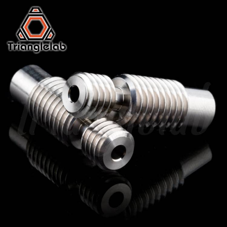

Donc si c'est une E3D "normale", il suffit de changer le HeatBreak par un de 1.75mm et c'est tout (ne pas oublier d'ajuster les E-steps tout de même). 12€ chez E3D, moins de 4€ chez trianglelab.
Trianglelab-nouvelle-rupture-de-chaleur-en-alliage-de-titane-GRADE5-V6-de-haute-qualit-pour-E3D.jpg
Petit bémol tout de même sur l'extrudeur, il faut s'assurer qu'il soit capable d'entraîner un filament plus fin sans modification (écartement galets d'entrainement, passage de filament etc...) mais vu de loin je ne vois pas de problème.

Apres pas sur que le heatbreak sois compatible sur la hotend que j ai niveau diametre???
Bonsoir,
Le heatsink sera compatible avec le dissipateur en alu au niveau vissage, mais ça ne va pas fonctionner correctement pour autant. Le dissipateur prévu pour le 1.75 à un  alésage de 4.2mm pour pouvoir insérer un tube PTFE dedans de 4mm externe/2mm interne (voir ici), alors que celui prévu pour le 3mm à un alésage de 3.2mm (voir ici), donc ton filament de 1.75 va flotter avant d'arriver dans le heatsink, ce qui n'est pas vraiment conseillé. Autant remplacer le dissipateur aussi.
NB: Pour une E3D V6 originale.
Merci @DBC3D, en effet, je ne pensais pas que le heatsink était différent aussi. On perd l'intérêt d'une hotend modulaire, mais bon c'est comme ça. 🙂
Donc autant changer toute la hotend pour une V6 full metal de chez trianglelab à une quinzaine d'euros. Pour le prix, c'est moins risqué que d'avoir un truc incompatible.
