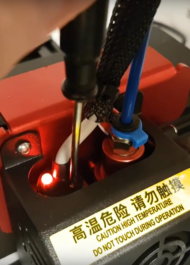

ixi Posté(e) Février 2, 2020 Partager Posté(e) Février 2, 2020 Salut, Cela ne vient vraisemblablement pas du firmware, mais du réglage du capteur. Sur le dessus du capteur,il y a une petite vis,recouverte ou non d'un mastique blanc. C'est cette vis que tu dois ajuster pour modifier la hauteur de détection. Tout est dans cette video. https://www.youtube.com/watch?v=hitJUx3eKW8 Si tu veux changer de FW, installe plutôt celui de Tny Machines ( DW7 ou DW5) et le firmware écran ad hoc. Lien vers le commentaire Partager sur d’autres sites More sharing options...
Steif10 Posté(e) Février 3, 2020 Auteur Partager Posté(e) Février 3, 2020 Bonjour Si je suis la vidéo quand j’appuis sur leveling , mon imprimante Démarre elle monte de 2 a 3 cm et redescend en écrasant le plateau et force( comme ci elle ne détecte pas là plateau) a ce moment je coupe l’alimentation. impossible de passer en mode leveling sur la vidéo il appuis sur leveling , il voit s’afficher mode leveling et moi non l’imprimante démarre comme si elle voulait imprimer une pièce voila le problème . Lien vers le commentaire Partager sur d’autres sites More sharing options...
ixi Posté(e) Février 3, 2020 Partager Posté(e) Février 3, 2020 Salut Sans avoir au préalable réglé la hauteur de détection via la vis sur le capteur, ton problème persistera. tourner la vis dans le sens horaire : pour l'abaisser sens anti horaire : pour le relver : c'est ton cas. Donc,à l'aide d'un petit tournevis,tu tournes la vis,par exemple d'un tour dans le sens anti horaire,et tu pourras continuer les réglages sans graver le plateau. Lien vers le commentaire Partager sur d’autres sites More sharing options...
Steif10 Posté(e) Février 3, 2020 Auteur Partager Posté(e) Février 3, 2020 Bonjour je suis perdu et je dois avoir de gros problèmes de neurones. donc j’ai mis le capteur et la buse à fleur du plateau, J’ai mis sous tension l’imprimante , la led s’allume, j’ai fait plusieurs tours anti horaire, la led s’eteint, puis je revisse très doucement dans le sens horaire pour trouver juste le point où elle s’allume. je reviens au menu et j’appuis sur leveling et bien sur elle repart direct au centre, s’eleve de 6 ou 7 cm et redescend sans s'arrêter sur la plateau , sans passer par le mode leveling ou je pourrais faire les réglages. je coupe l’alimentation avant que sa force trop. Merci pour votre aide et votre patience. Lien vers le commentaire Partager sur d’autres sites More sharing options...

Noexus Posté(e) Février 4, 2020 Partager Posté(e) Février 4, 2020 (modifié) Hum, moi ça marche, mais il faut faire les réglages apres avoir retrouvé le bon zero. Attention, si tu as ta cale metal, tu n'est pas à 0 mais à 0.2 Le auto home, c'est celui du leveling qui sauvegarde, là il sert à rien j'ai l'impression à part recaler au home sauvegardé , oubli le... du moment que tu es cohérent entre la valeur physique et affiché, tu peux entrer dans leveling Le réglage de la ptite vis du capteur est également important. C'est touchy je te l'accorde. J'ai plus de soucis sauf pour le measuring, que j'ai du mal à reconfigurer correctement. Je sais plus s'il faut le faire autolevel On ou Off ... Modifié (le) Février 4, 2020 par Noexus Lien vers le commentaire Partager sur d’autres sites More sharing options...
