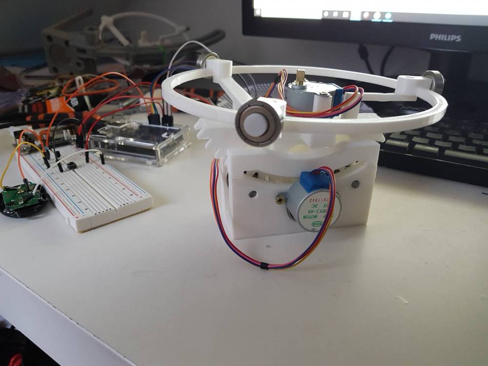

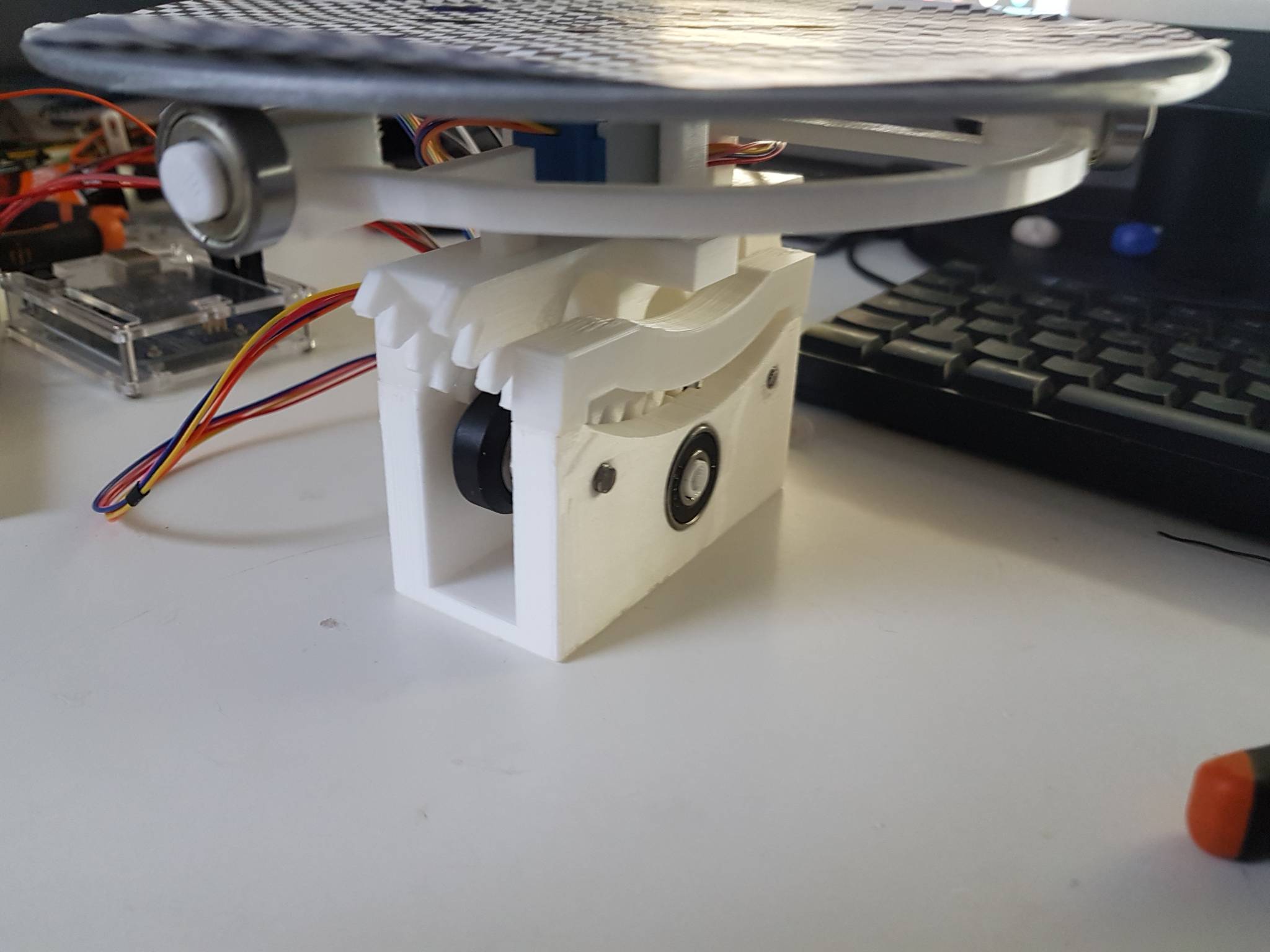

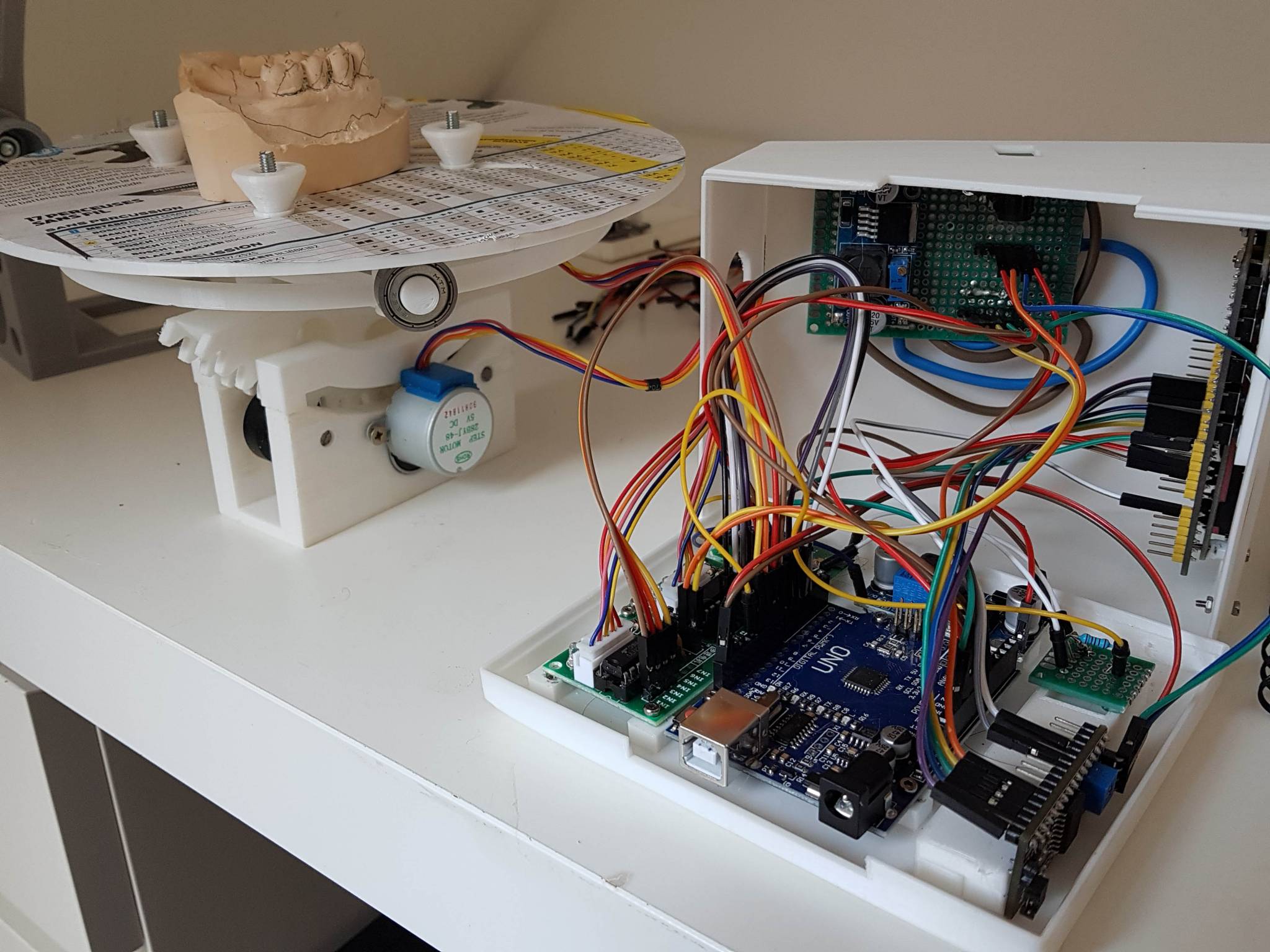

pascal91 Posté(e) Janvier 31, 2020 Posté(e) Janvier 31, 2020 bonjour projet en cours d'élaboration ; plateau tournant sur 2 axes avec prise automatique de photos par un smartphone avec 2 petits moteurs pas à pas et un arduino ............ ça fonctionne , mais il y a encore du taf pour que cela soit présentable 7 1
pascal91 Posté(e) Janvier 31, 2020 Auteur Posté(e) Janvier 31, 2020 il est tard , la prise de vue est minable , ... mais ça m'éclate de voir ça marcher ! dites moi si ça vous intéresse , car les fichiers sont open WIN_20200131_21_49_20_Pro.mp4 3 1

totonor Posté(e) Février 1, 2020 Posté(e) Février 1, 2020 Comment fais tu la prise de photo automatique avec le téléphone?
pascal91 Posté(e) Février 1, 2020 Auteur Posté(e) Février 1, 2020 je déclenche la photo par liaison bluetooth l'arduino envoie une impulsion a une " remote shutter bluetooth" qui est connectée au smartphone (elle est visible sur la premiere photo à gauche)

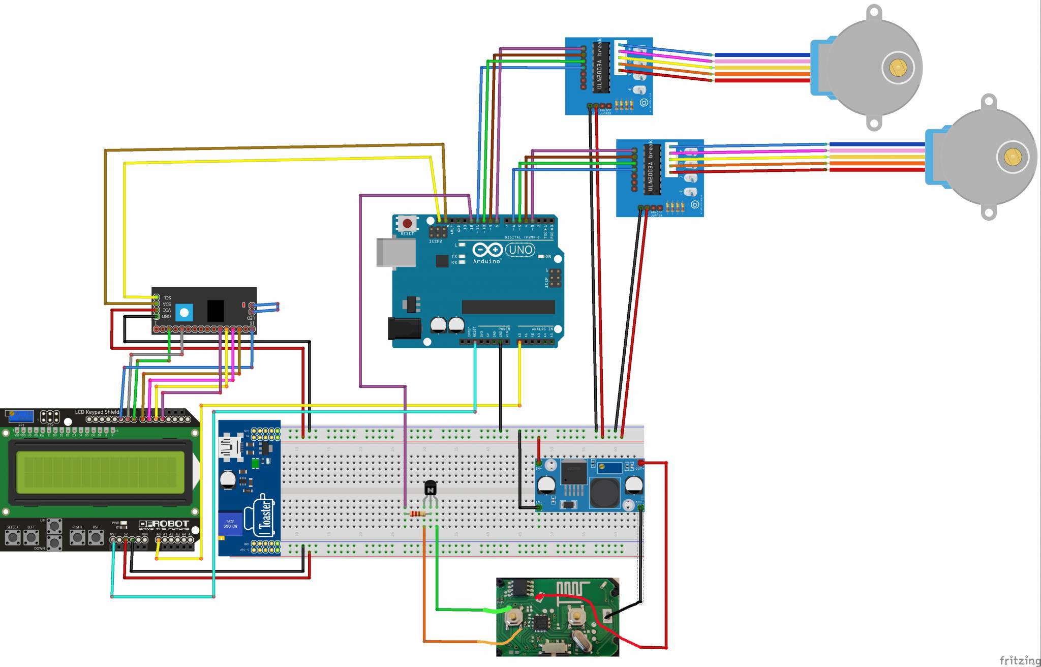

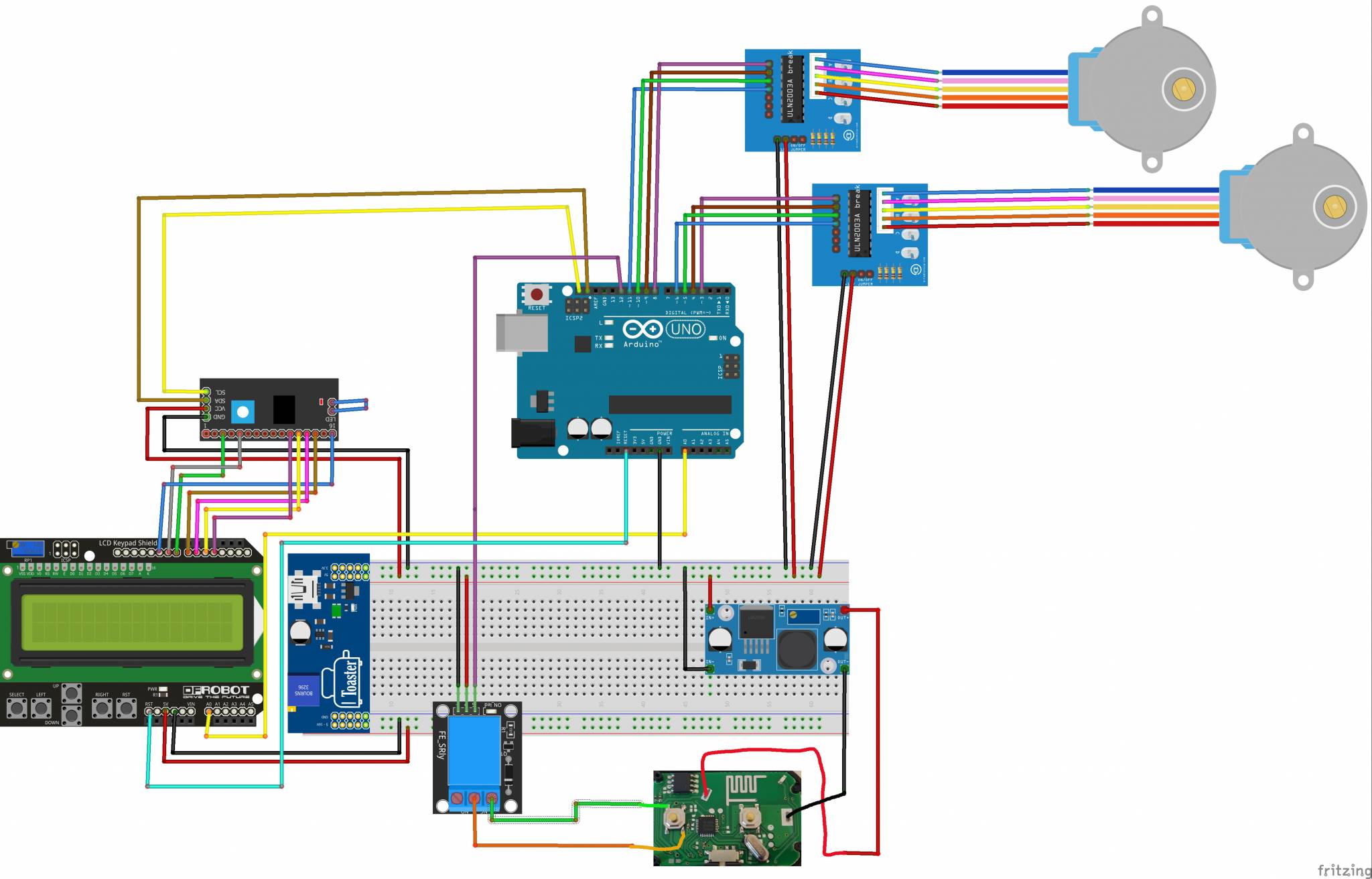

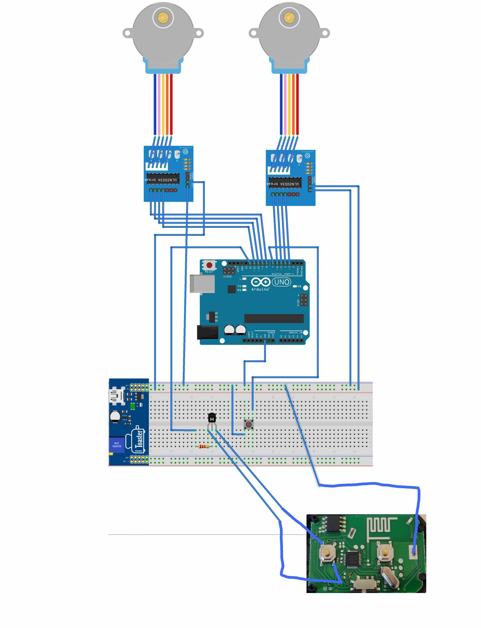

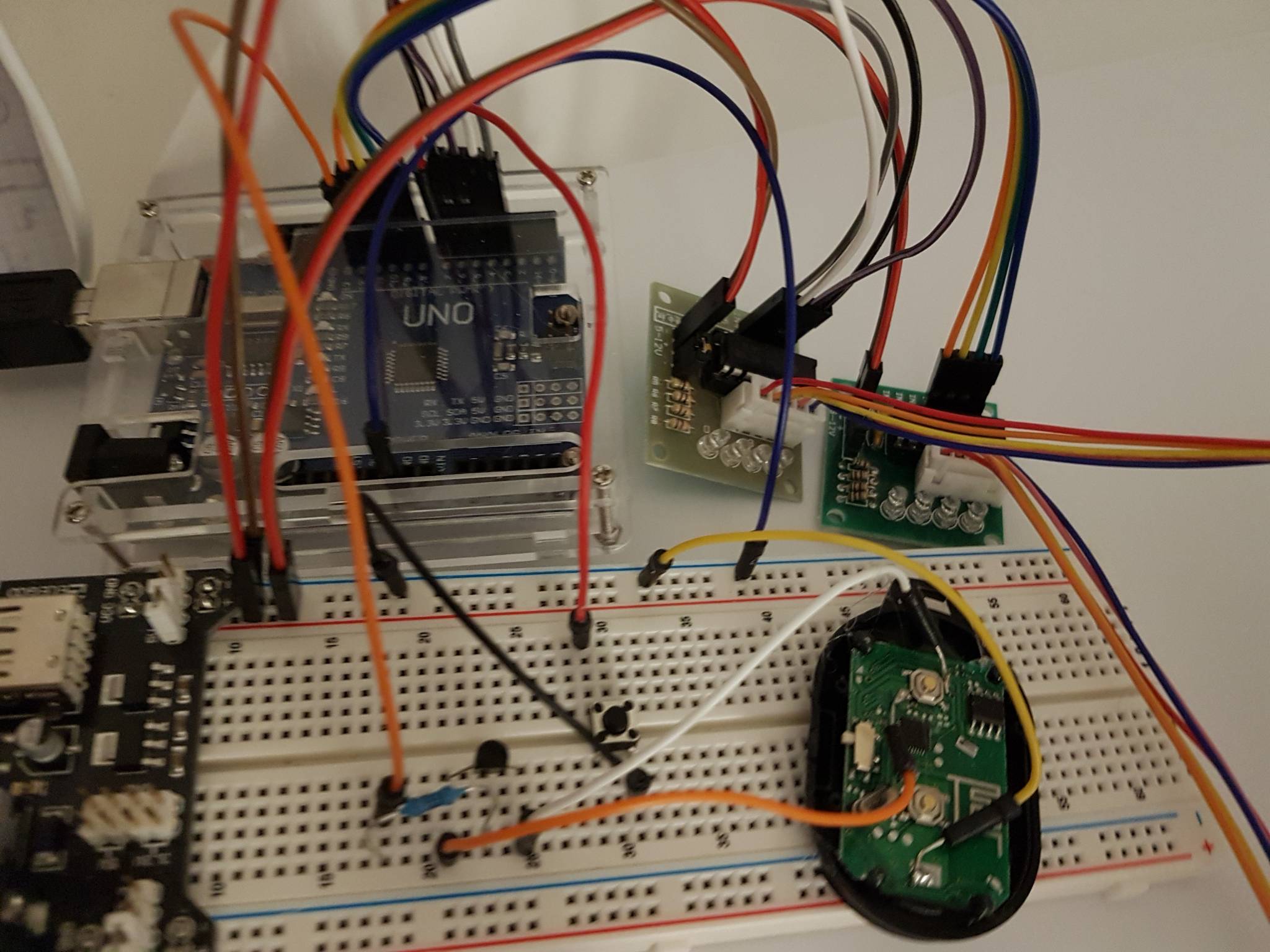

pascal91 Posté(e) Février 3, 2020 Auteur Posté(e) Février 3, 2020 voila le fichier ino , il y a surement mieux a faire car je débute dans la programmation arduino .............mais ça fonctionne ......c'est le principal par contre pour les branchements , je n'ai rien compris aux schémas de fritzing alors je vous ai fait une photo si quelqu'un a des suggestions à faire , je suis preneur sketch_jan31a.ino

pascal91 Posté(e) Février 6, 2020 Auteur Posté(e) Février 6, 2020 ci joint le montage sur l'arduino des différents éléments si il y a des erreurs ou incohérences n’hésitez pas à me le dire et merci pour vos encouragements

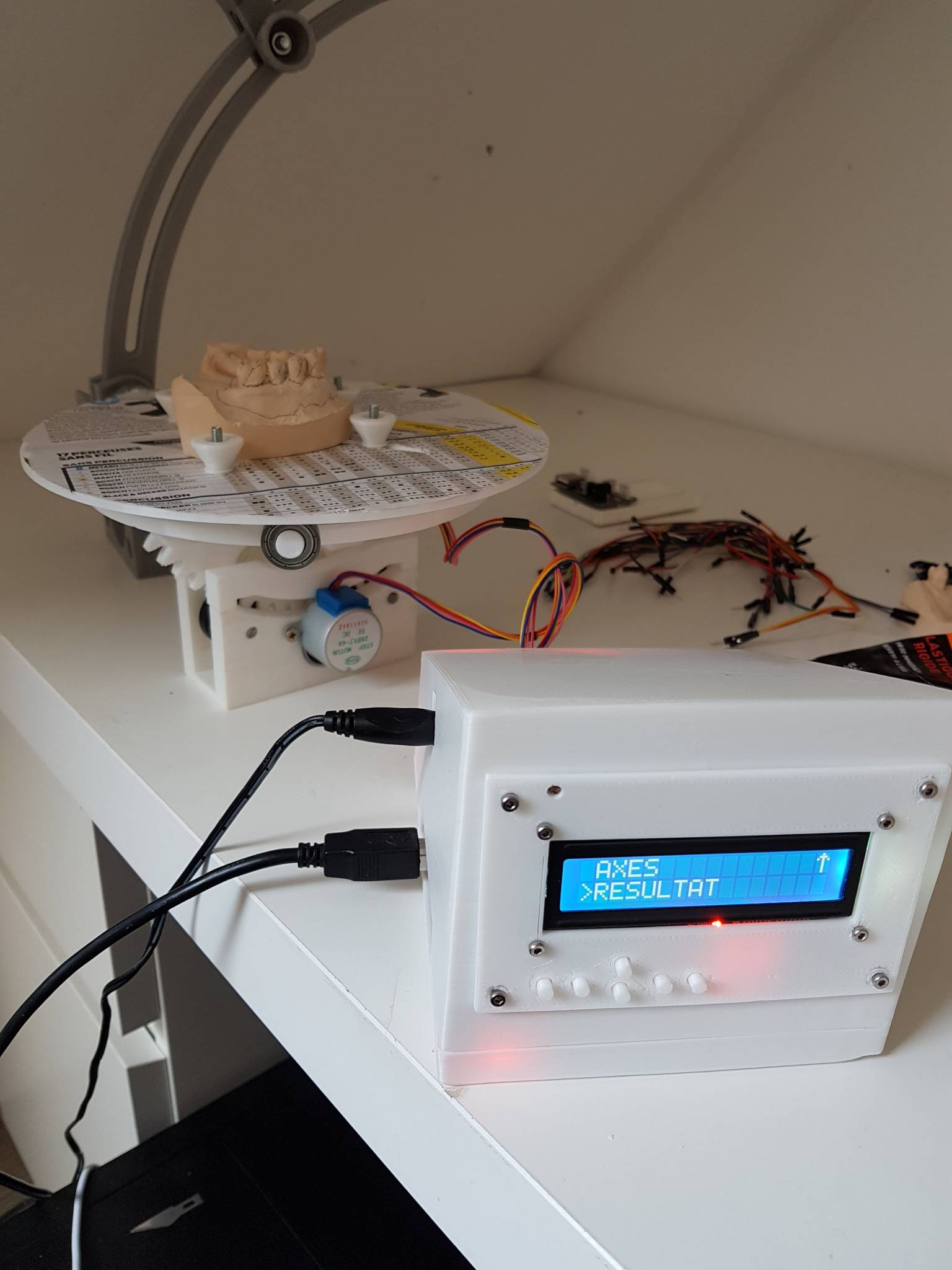

pascal91 Posté(e) Mars 9, 2020 Auteur Posté(e) Mars 9, 2020 bonjour me revoilà avec quelques modifications du projet je me suis inspiré de ces montages pour créer une interface plus simple à utiliser https://www.instructables.com/id/1602-LCD-Keypad-Shield-Module-With-I2C-Backpack/ https://www.instructables.com/id/Arduino-Uno-Menu-Template/ j'ai pas mal galéré avec le code arduino , étant vraiment débutant ! de plus l'utilisation du lcd keypad shield ne semble pas très fiable (c'est peut être la carte par elle même ou se sont mes branchements provisoires) car la gestion des différents boutons ne donne pas toujours le résultat escompté . voila le résultat :https://youtu.be/vkp_hWSXKTM ci joint les deux montages que j'ai testé ,et le code arduino, cela fonctionne ................ enfin plus ou moins !! j'ai plus qu' y retourner...... https://www.youtube.com/watch?v=eryzp0Pklc8 stepper_menu_final.ino

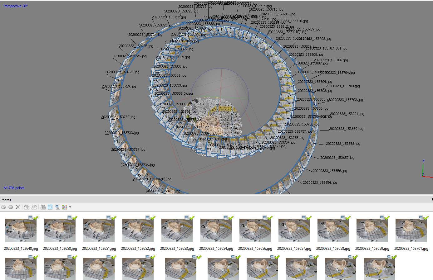

pascal91 Posté(e) Mars 23, 2020 Auteur Posté(e) Mars 23, 2020 eh bien voila ,j'ai finalisé mon projet il reste quelques petits bugs sans trop de conséquences , la prise des photos n'est pas hyper synchrone , c'est peut être un problème de luminosité je vais peut être adjoindre une résistance photoélectrique pour calculer la luminosité ambiante . ps : il y a une petite erreur de connectique dans les dessins fritzing entre l lcd 1602IIc1 et le lcd keypad et j'ai rajouté une alim supplémentaire pour soulager l'arduino 3

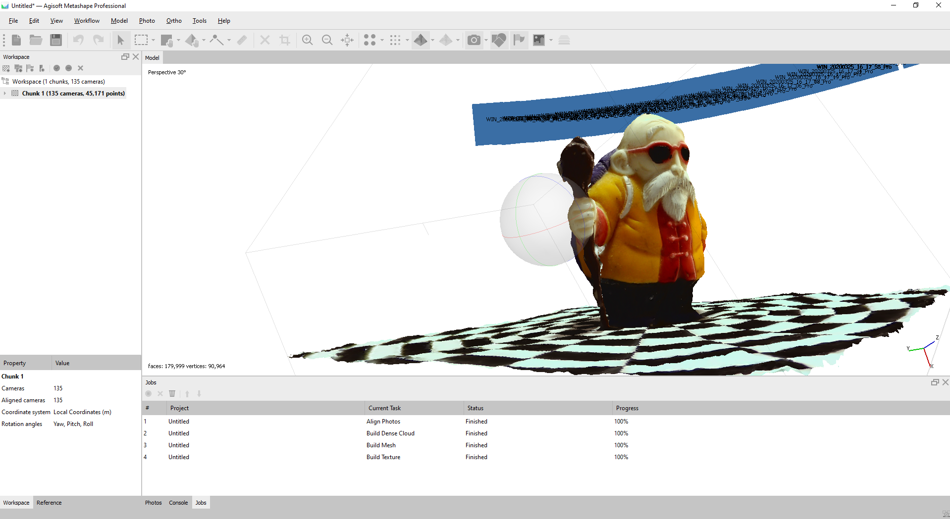

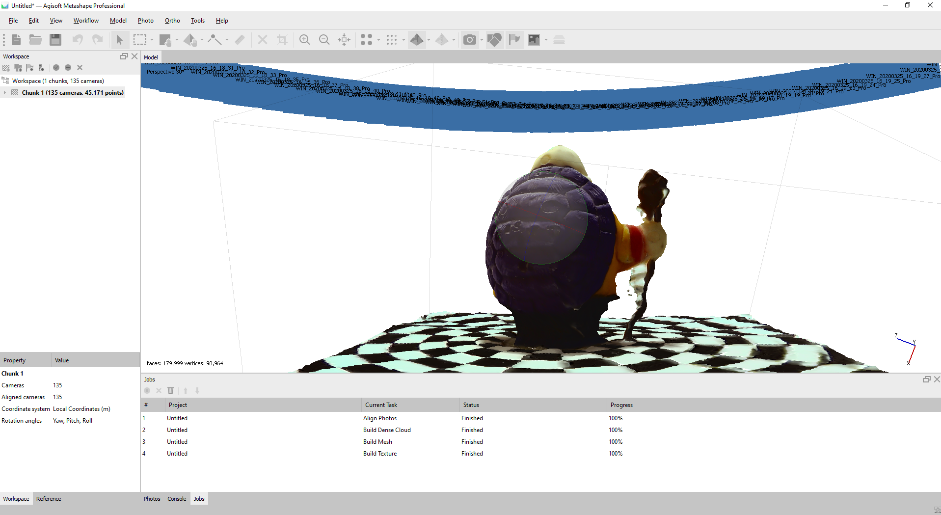

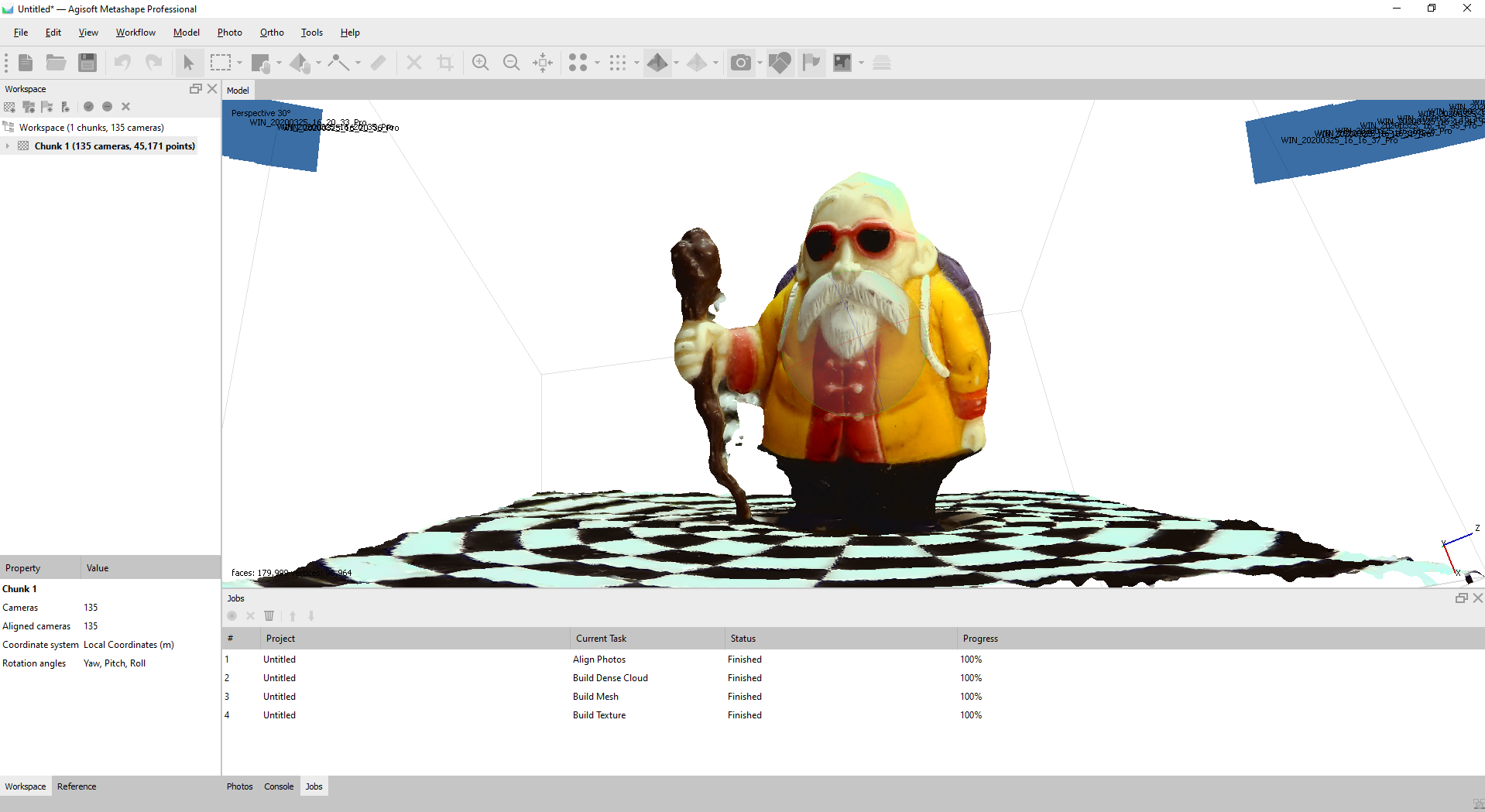

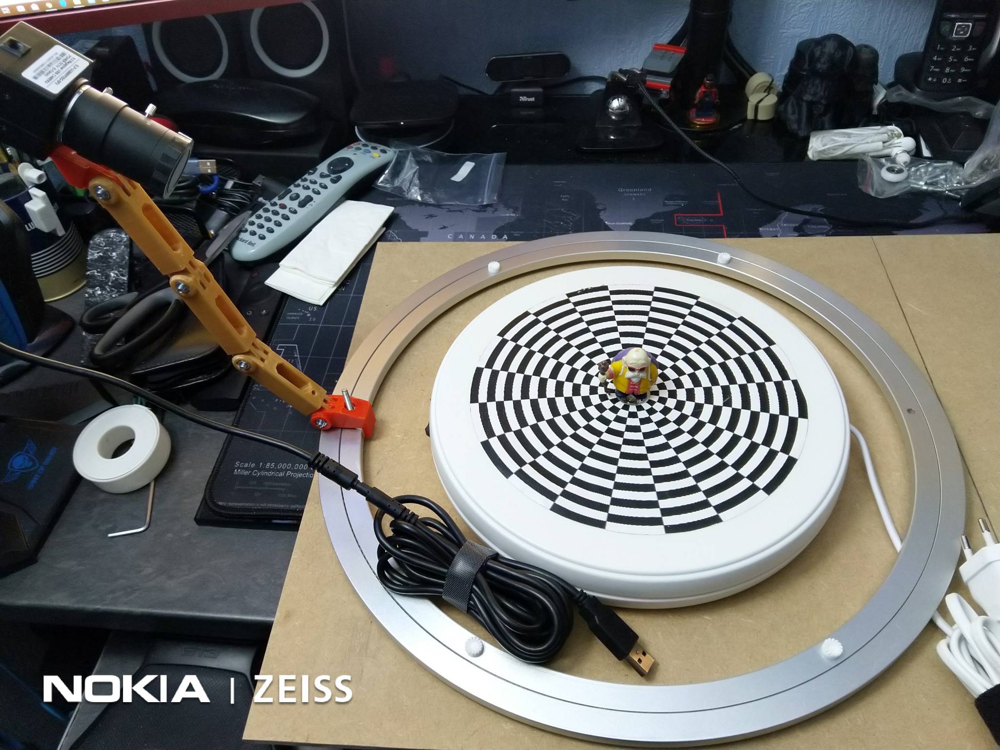

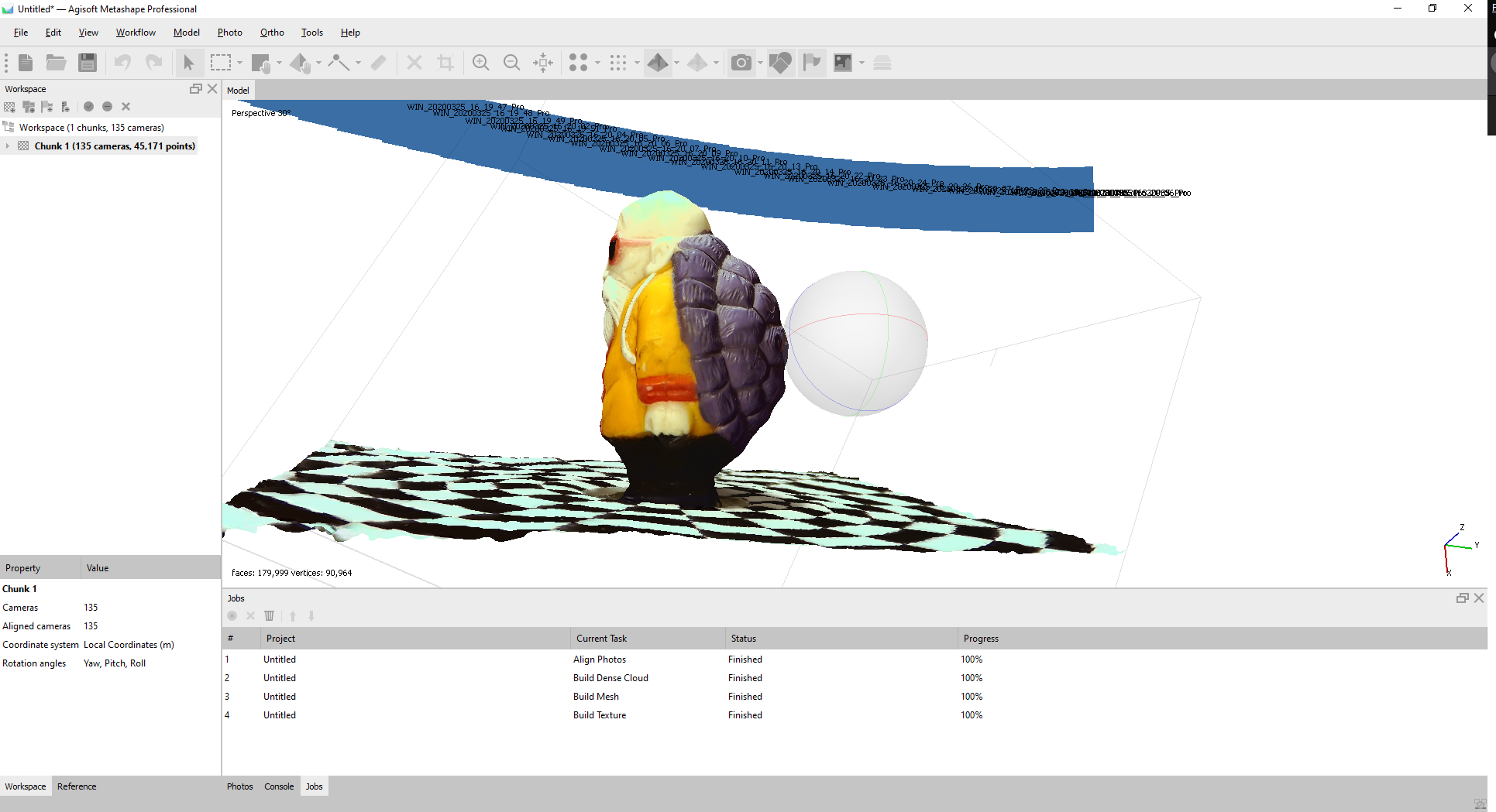

Bosco2509 Posté(e) Mars 25, 2020 Posté(e) Mars 25, 2020 Tu m'as inspiré... et motivé à me remettre dans le bain @pascal@91 : Citation Alors petit retour... Ajourd'hui... c'était Noël ! Avant l'heure ! Je cite mon facteur : "Ils ont repris le boulot en Chine..." Le pauvre... 4 colis d'un coup... J'ai reçu mon "plateau rotatif"... ou je devrais l'appeler "le Roulement Horizontal Panoramique". A la base c'est pour des télévisions... Enfin bref... rapide montage, pour un test rapide : Puis... quelques photos plus tard... et un passage dans le logiciel "Metashape" : Oui... 135 photos prises... 135 acceptés... lol... je m'étonne moi même. C'est propre... c'est beau... c'est efficace. Oui... c'est pas avec le scanner 3D... sans le vidéoprojecteur... juste avec une lampe (de 100w) qui éclaire par dessus... et beaucoup de minutie a prendre des photos soignés à la main... voilà ce que cela donne. Il y a encore un peu de nettoyage... mais je suis bluffé là... PS : Je dois préciser que "Tortue Génial" ne fait que 4cm de haut pour 2cm de diamètre... il est minuscule... Voilà où j'en suis... 2
