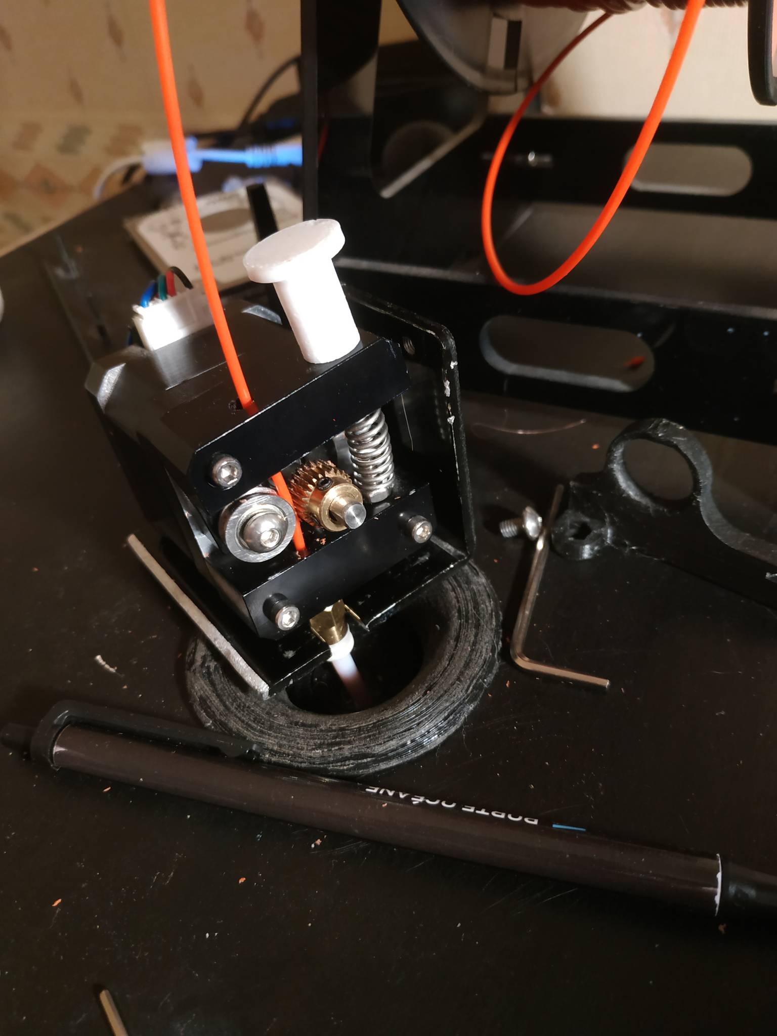

lorsque je lance une extrusion, j'ai la roue en U celle qui est à l'opposé de la la roue cranté qui ne tourne pas bien voir qui saute  comme si elle sautai des pas ce qui empêche le filament d'être entraîné . j'ai rajouté une petite rondelle de chaque coté mais cela ne change pas le probléme.
avez vous une idéee de comment je pourrais  résoudre ce probléme.

C'est que le roulement à billes est mort.
A part le changer, ya pas grand-chose à faire en attendant la pièce.
Peut-être le démonter, nettoyer, graisser....

merci pour l'info, bon et  bien encore une pièce a commander... sniff
impossible de trouver la pièce sur mamazon et les chinois sont  certainement encore en vacances donc encore 1 mois sans imrpimer....
je tente de graisser mais sans grand espoir.

C'est pratiquement le prix d'un nouvel extrudeur non ?
Edit: ah non ça fait plein de pièces de rechange.
Faut voir si ce sont les bonnes dimensions 🙂
Perso je suis fainéant, je remplace tout.

pas tout à fait, l'espace entre le tube de sortie et la vis de maintien est souvent différent de ceux d'anet (qui ne respecte jamais les standards copiés), donc tu ne pourras pas le fixer sur le support sans modifier celui-ci...
Ceci dit, vu que tu en as fait un bowden, autant prendre un extrudeur de qualité, comme du bmg ou du titan.
