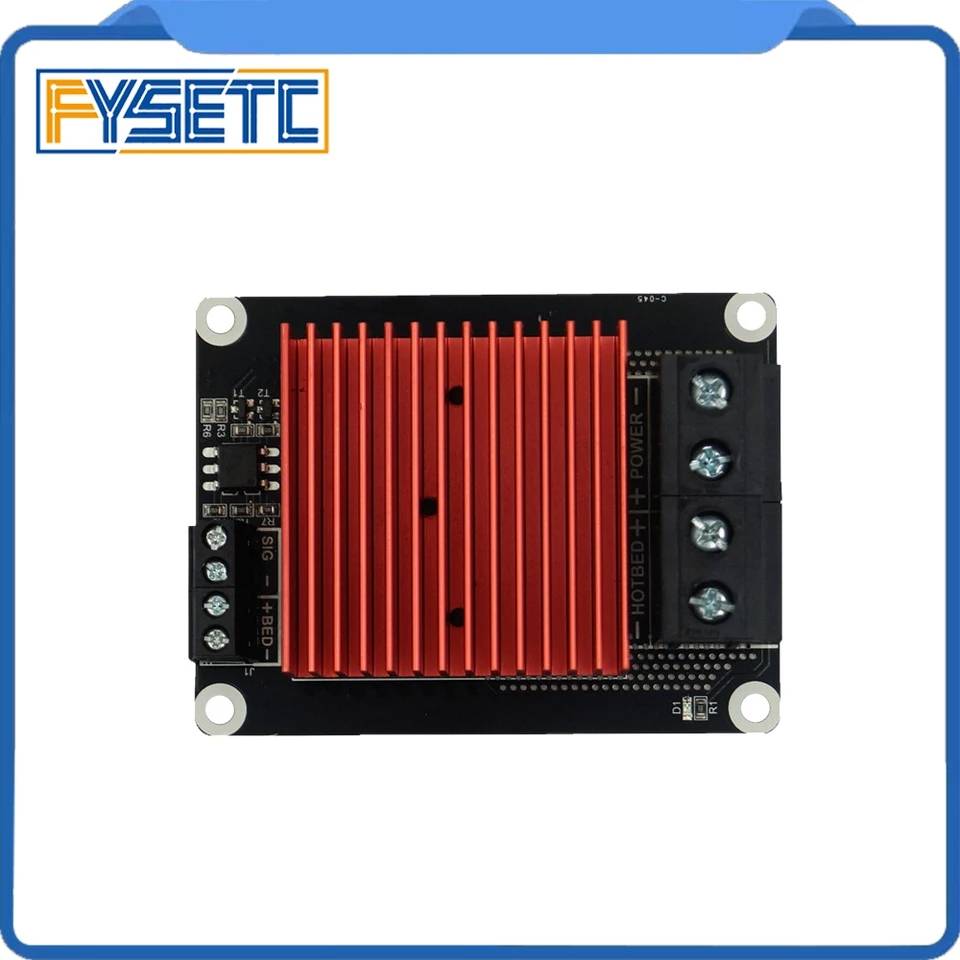

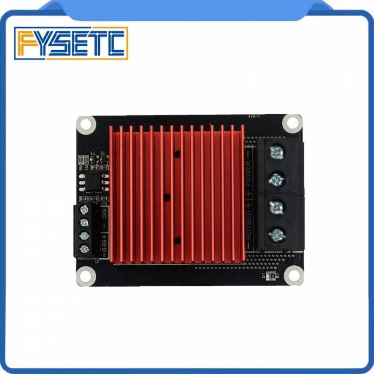

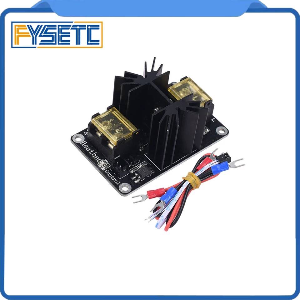

En regardant un peut chez les revendeurs dit "sérieux" je retrouve 2 modèles de mofset.
-1904331198-1948910002.thumb.jpg.663d5b7676db10c00dde6139ec4d0cbb.jpg -19454782671358252859.thumb.jpg.b3b4dffcaa612e9e6f83aa3f35304e0c.jpg
A part la forme, ils font exactement la même chose, la différence le prix , votre avis
